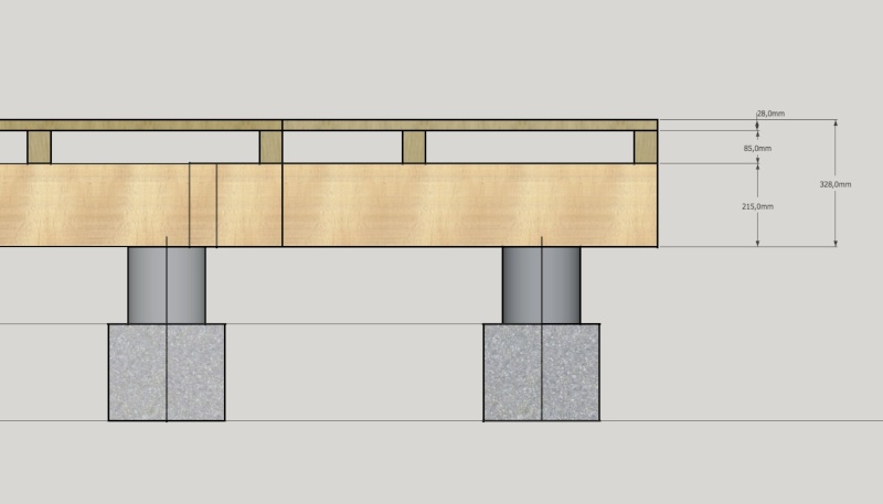

Mon projet avance:
Voici le plan d'ensemble avec le projet de miroir d'eau.
Implantation des plots béton:
Une vue des plots ( tube PVC de 200 dans un dé de béton et eux même remplit de béton)sur lesquels viennet les poutres en pin Cl 4 210x70 à fixer sur les plots bétons et les lambourdes en 85x60 en pin Cl 4 également.
et voici la structure:
Pour le platelage, j'ai décidé d'utiliser du mélèze de Siberie ( densité de 600kg/m3) bon compromis entre la qualité et le prix même si ça me gonfle un peu de faire travailler Poutine
A priori, je mettrais les lames de 140 coté lisse au dessus et stries en dessous. Dans la région, les stries ont en général tendance à pourrir vite car elles retiennent l'eau. Les lames seront fixées par des Vis terrasse inox A4 QUATRO filetage carre, filetage partiel, corps de vis 4 mm, tête fraisée renforcée, encoche anti fendage 5x70.
Il me reste à savoir comment je vais fixer les poutres sur les plots: sans doute des sabots métalliques galvanisés? ( vu la taille de 210mm je ne vois pas comment faire autrement. Et la fixation des labourées sur les poutres.
Je cherche également une bonne protection type bande bitumineuse pour protéger les poutres et lambourdes. Ce que j'ai trouvé pour le moment me parait très cher. Alors, du bitume liquide à étaler au rouleau?

Ty Coat- complétement accro
- Messages : 2101
Points : 3060
Re: Terrasse Bois
Glop,
J'ai eu le malheur de enduire de bitume les lambourdes. Quelle erreur. Les lames collaient et se décollaient des lambooouurdes a chaque passage, avec un grincement intenable.
Surtout pas de peinture bitume.
Tu as ca
http://www.deck-linea.com/Mobile/MBSCProduct.asp?pdtid=7437052
Ou alors tu decoupes un rouleau de pare pluie et tu agraffes sur lambourdes..
Pour la fixation de la structure sur plots, je mettrais une colle multilatéraux exterieure sur le plot. De toute manière, une fois l'ensemble monté, c'est auuttostable.
Par contre, vu les longueurs, je mettrais dess eetresiions.
Tu as ca
- Messages : 2101
Points : 3060
Re: Terrasse Bois
Pour ma part je n'ai rien mis sur mes lambourdes , Je part du principe que si on empêche l'eau de rentrer, ce ne sera jamais à 100% et a contrario, on empêche l'eau de sortir !! Je suis dans la même configuration que toi: Mais lambourde sont de classe 4 sur "piloti". On a essuyait, depuis que ma terrasse est finie, quelques averses, mais avec le vent dessous, dessus, la terrasse sèche très rapidement ... pour ce qui est de la neige, on en a pas eu bcp, et elle s'écoule gentiment. au pire s'il y avait un souci, ce ne sera qu'au bout de quelques année (10?) ... je referais alors la terrasse.. au final j'y serais gagnant sur le tarif !!
Je n'ai pas fixé non plus les lambourdes aux plots, qui sont de simple plot en béton, à même le sol, surélevé d'un parpaing par endroit, le terrain étant pas mal dénivelé et accidenté (comprendre pas plat, mais avec trou et bosses). Toute mes lames sont vissées via des taquet (clips) entre lame ... et ça bouge pas !!
C'est une terrasse de piscine, inutile de préciser que çà courre, ça saute, bref la terrasse est mise à l’épreuve à chaque fois et pas de pb à ce jour !!!
Juste une remarque sur ma conception: J'ai mis un polianne noir en guise de géotextile. Ça fonctionne, mais de simple petit trou permette aux herbes de passer quand même et il m'arrive d'en voir qui pointe le bout du nez entre deux lames c'est pas une catastrophe, mais c'est chiant. Je ne serais dire si un géotextile aurais été sans problème!!*
En espérant t'apporter de l'aide, je te souhaite bon courage pour la suite
- Messages : 2101
Points : 3060
Re: Terrasse Bois
Bonjour Ty Coat,
Pas de soucis pour le MP, tu les as contacté au final ??
J'ai rien mis non plus sur mes solives et je me suis pas non plus embêté à faire un deuxième lattage en lambourdes... j'ai visé les lames directement sur les solives !
Pour le séchage, mise a part quelques lames concaves, c'est tout comme Toutikini, ça sèche relativement vite!
Et pour tes solives sur les plots, je pense qu'une simple équerre est amplement suffisant, c'est le platelage qui va tenir le tout ensemble !!
En tous cas super projet... hate de voir les premières photos ...
- Messages : 2101
Points : 3060
Re: Terrasse Bois
Perso je pense que les bandes d'étanchéité bitumineuses sont un vrai plus, surtout pour
éliminer les grincements qui sont inévitables sinon.
Même si ce n'est pas donné, amha c'est une goutte d'eau dans le budget.

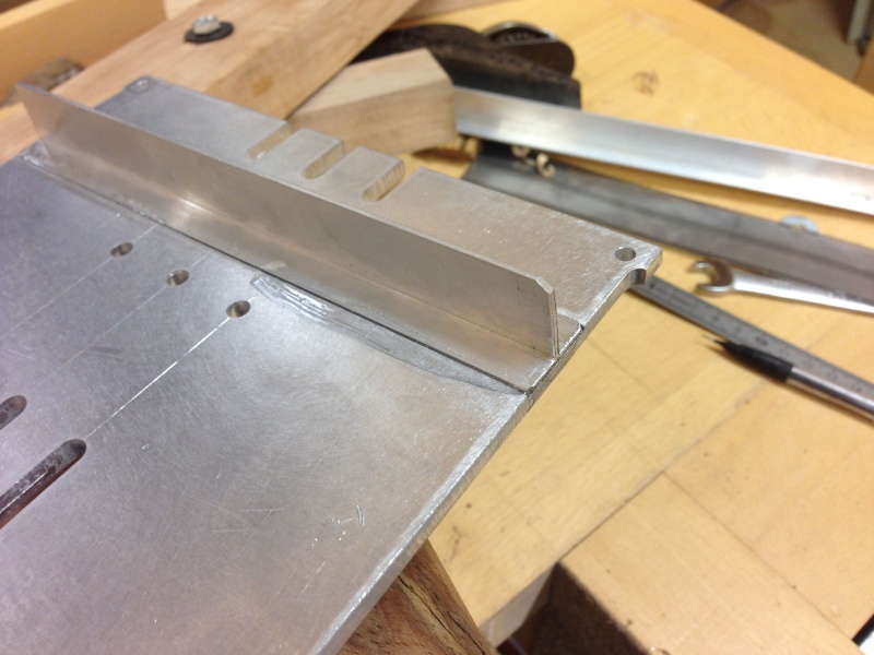

Au préalable, je me suis confectionné quelques outils qui me paraissent indispensables. Un gabarit de perçage et un redresseur de lame après près comme sur ces plans:
Le redressuer de lame en hêtre avec des axes en acier, assemblés avec des dominos de 12 x100
le gabarit en aluminium:
Finalement, je n'ai l'ai pas tout à fait fait comme prévu sur le plan. L'excentrique de serrage a été remplacé par deux boulons pour régler la gabarit en fonction de la largeur de lame. Avec des lames égales, c'était plus commode. La réalité, c'est qu'avec des lames qui pouvaient varier de 5 mm, ma première solution aurait été plus pratique.
Quelques photos de la réalisation. La base est une plaque d'alu ( 60XXX?) de 5 mm qui s'usine très bien.
Suite à une petite erreur de perçage, je rajoute des canons de perçage en acier sur la partie mobile.
Vue du dessous, on voit la cornière alu sur laquelle sera collé un contre plaqué pour régler l'espacement entre les lames. J'ai choisi 6,5 mm ( 1,5 mm pour la cornière plus 5 mm de CP, cqfd) ainsi que les deux ergots qui règlent la partie mobile contre la la partie extérieure des lames. Le tout est conçu pour que les perçages soit à 20 mm du bord des lames. Cela permet aussi d'avoir 20mm pour les perçages de raccordement entre deux lames jointives.
J'ai choisi de coller la cornière dans une rainure que j'ai usiné pour assurer le bon positionnement de l'espaceur et le parralèlimse avec les repères de perçage. Cette solution aura tenu pendant le premier tiers. Les sollicitations sur cette pièce quant les lames sont vissées un peu serrées entre alpes auront eu raison de la colle. J'ai en urgence et sur le tas mis deux vis à aggloméré vissées à force dans la platine de 5 mm. Cette solution pas très élégante a parfaitement tenu jusqu'à la fin.
L'étape suivante est de poser les plots en béton. technique classique à l'aide de morceaux de tuyau PVC de 200 calé sur un petit socle en béton de 30x30cm et 30 cm de profondeur. La mini pelle a été plus efficace que mes petits bras.
Après réglage au laser et petites corrections pour respecter une pente de la terrasse dans le sens de la largeur ( 1%), la forêt est en place.
Au passage, mon petit niveau laser ( Bosch GCL 25) s'est avéré parfaitement inefficace à l'extérieur avec le temps magnifique que nous avons eu. Je l'ai ensuite utilisé pour régler les lames par temps couvert ou assez tard le soir. J'ai été surpris de sa portée ( 18 m de longueur de terrasse).
Bien sûr le rond sur la cible est un peu large à 18 m de distance, mais suffisant pour la précision attendue.
Au premier plan, les plots pour le miroir d'eau. Même si celui ci n'aura pas plus de 10 cm d'eau, cela fait tout de même une charge permanente de 100kg/m2 soit près d'une tonne pour le miroir. J'ai choisi de rajouter deux plots pour assurer le coup. Les plots étant rapprochés, on a coulé le béton sur les deux lignes de plot, au lieu de faire des dés béton sous chacun des plots.
Plutôt qu'utiliser un géo textile, j'ai suivi les conseils de mon terrassier qui a l'habitude du terrain par chez nous, et qui m'a conseillé de mettre une bonne couche de caillou en 20/40 qui, me dit -ill, sera plus efficace à long terme que le géotextile pour empêcher la pousse des mauvaises herbes sous la terrasse. On verra…

J'ai décidé de faire le calage des premières lambourdes pour minimiser le calage. Bien m'en a pris car ensuite pour les lambourdes secondaires, je n'ai pratiquement pas eu de calage à reprendre ( une trentaine de cales seulement! ). J'ai regretté a posteriori d'avoir suivi des conseils lus sur internet ( sans doute sur le site d'un fabricant de cales, , à savoir une boite de 500 cales entre 1 et 5 mm pour 40 m2 de terrasse. Comme j'ai 66 m2 de terrasse à faire j'ai pris deux boites soit mille cales. J'en ai utilisé tout au plus une petite centaine. Cela dit, alors que les plots avaient été nivelés au laser, j'ai découvert une erreur de plus de 5 mm sur une ligne de plots où on du se tromper sur la pente. A propos de cette pente, je l'ai fait par intuition en me disant que toutes les lames seraient légèrement inclinées et que l'eau devraient moins stagner. C'est plus une intime conviction qu'une réelle expérience. L'absence chronique de pluie en ce mois d'octobre ( en fait c'est fini, je vois la pluie de puis m'a fenêtre en écrivant ce post), ne m'a pas encore permis ( je ne suis pas sur place, de vérifier mes convictions!
Les lambourdes sont fixées avec des équerres sur les plots. J'ai mis des chevilles à frapper de 5 ( pour rentrer dans les trous des cornières. C'est assez léger, mais vu le poids de l'ensemble, je pense que cela ne bougera pas:
J'ai posé mon premier niveau de lambourdes sur des carrés d'un rouleau de bande bitumineuse qui me restait de la construction de l'atelier. Ainsi, je n'aurai pas de souci de remontée capillaire par les plots ( la zone est assez humide.)
Cela commence à prendre forme:
Il est temps de faire profiter du beau temps à la Kapex 120 nouvellement acquise. Elle est bien utile pour les lambourdes secondaires. Elle le sera plus encore pour les lames.
Ces lambourdes de 90x60 Cl4 sont fixées sur les plus grosses avec des vis inox de 6x 120. Le tout vissé avec la petite Festool Ti 15 qui fait merveille.
