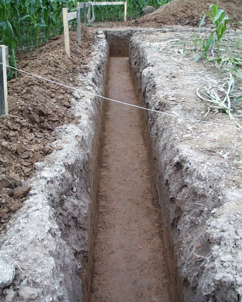

creusage des fondations : creusées à la mini-pelle et rectifier à la pelle à main. comme disais mon
collégue: " c'est presque droit "
photo 1

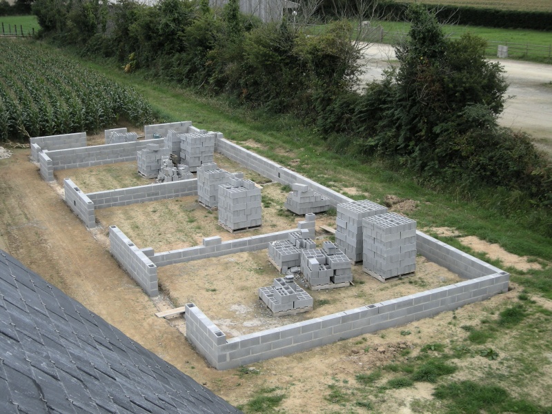

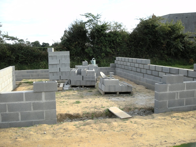

voilà je peux démarrer le montage des agglos : faut pas se décourager car sur le projet il faut environ 33 palettes soit environ 2300 agglos . presque 2 palettes pour réaliser un rang de hauteur . enfin c'est parti
super - MON SUPER ATELIER  Photo_20
super - MON SUPER ATELIER  Photo_21
ça y est en voilà 3 rangs partout
super - MON SUPER ATELIER  Photo_22
ça monte, ça monte

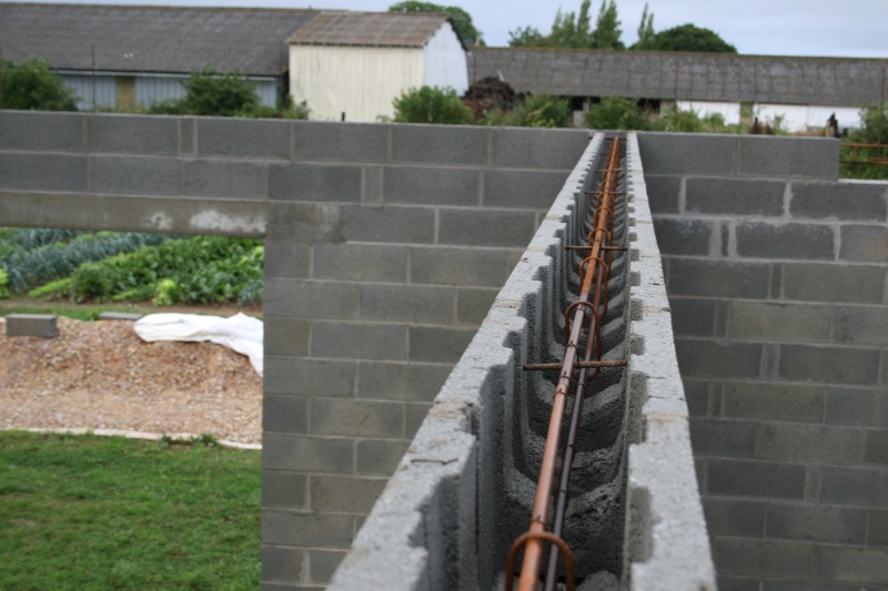

et me voilà arrivé à la ceinture ( j’abrège pour 2 raisons : le nombre de photos et celle que je n'ai pas )
super - MON SUPER ATELIER  Photo_25
super - MON SUPER ATELIER  Photo_26

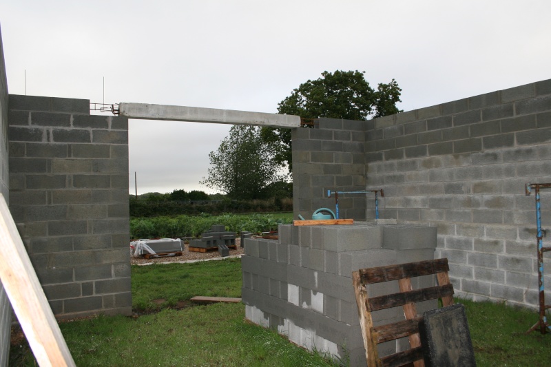

ferraillage de la ceinture : montage d'agglos coffrants et ferraillage avec de 2 fers de 8 et toujours le recouvrement et la ligature classique . Vous pourrez voir sur la grande longueur des barres verticales , elles me servent à fixer les sablières judicieusement placées pour pouvoir tenir les bastings en 6,5 x 18 . il fallait cela car la fixation des futures tôles, je devais avoir de l'épaisseur au niveau du chanfrein mais également parce que j'ai pris soin de faire dépasser ce bastaing de 15 mm à l'extérieur du mur pour arrêter l'enduit futur. en rive j'ai également placé un chevron pour les mêmes raisons
super - MON SUPER ATELIER  Photo_27
super - MON SUPER ATELIER  Photo_28
apres coulage de la ceinture, et montage des pignons nous attaquons la charpente , je dis nous car pour les pannes en 8 x 23 de 6,50 ml ( moins les coupes en sifflet au raccord des pignons )

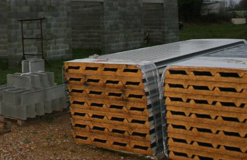

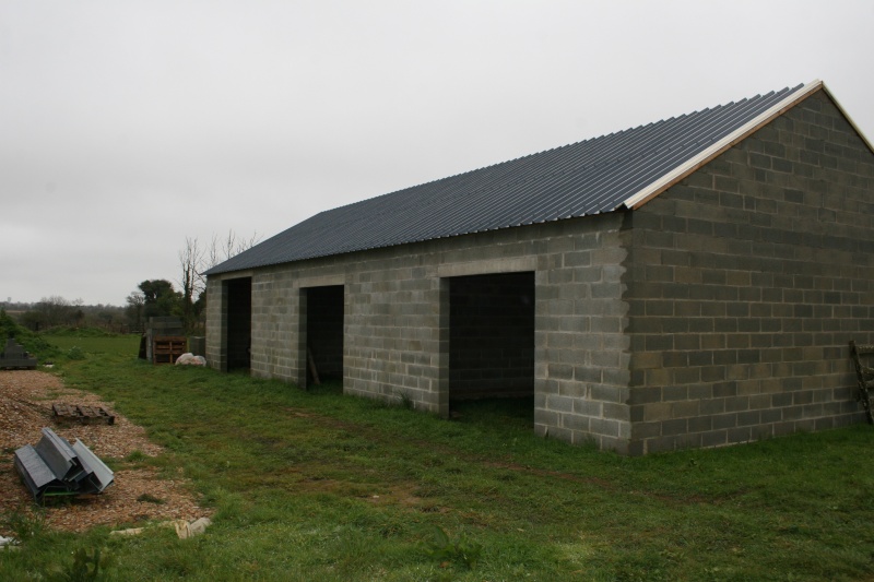

pour la couverture, j'ai fais le choix de tôles BACACIER ioslé en 50 mm l' avantage du BACACIER et que l'on peut avoir des tôles d'une seule longueur et tous les 5 cm . le fournisseur offre aussi la possibilté de Démousser le bout des tôles pour la fixation des gouttières . j'ai également posé des caches- mousses qui sont pincés avec la fixation des tôles sur la sablière.
super - MON SUPER ATELIER  Photo_33
la couverture complète
super - MON SUPER ATELIER  Photo_34
la face interne des tôles est blanche ce qui donne une finition trés propre et un clarté supérieure à un matériaux foncé
super - MON SUPER ATELIER  Photo_35

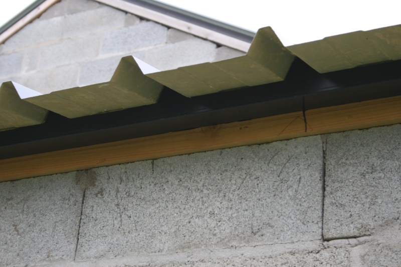

les caches mousse
super - MON SUPER ATELIER  Photo_36
sur le batiment annexe les tôles n'ont que 30 mm d'isolation

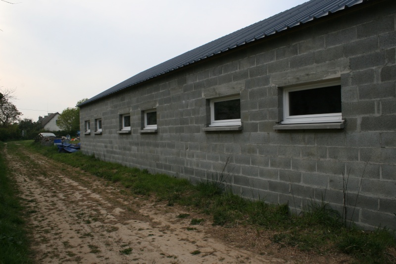

la préparation pour la pose des fenêtres et des appuis de fenêtres
j'ai réalisé des feuillures dans ma maçonnerie d'une part dans le linteau au coulage et sur les jambage au disque diamant après coulage, je voulais avoir des fenêtres posées à franc de la maçonnerie. inutile de vous dire que j'avais les fenêtres avant de réaliser les feuillures .

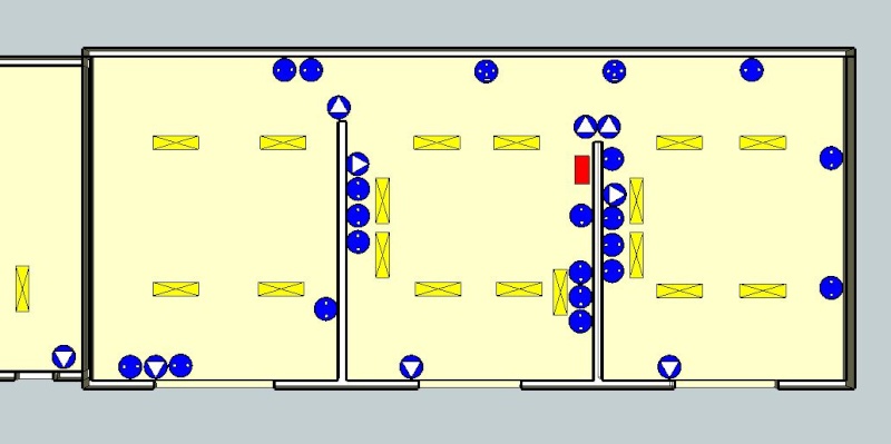

ébauche des plans elec

Flubox a écrit:Sympa ton descriptif électrique, par contre tu n'a pas mis le calibre (A) des disjoncteurs (et inter différentiel ?) pour chaque circuit. Smile
Bonsoir cher ami, ça ne t'as pas interpellé?

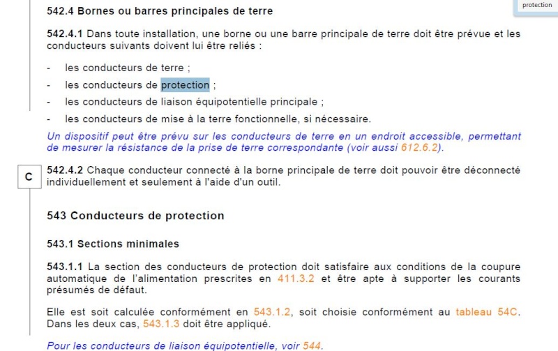

super - MON SUPER ATELIER  Empty Re: MON SUPER ATELIER
Message  ledzep Dim 17 Juil 2011 - 23:30
Bonjour Pierre,
Reprends moi si je me trompe, il me semble que ton câble de mise à la terre est dénudé? Si oui, je crois qu' il est conseillé de le protéger. C' est que m' a dit un électricien (Christian, cela est exacte?).
Amicalement Ledzep.
Messages : 1593
Points : 3553

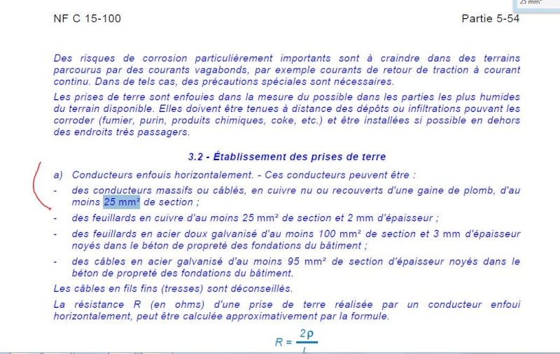

Message  la bricole Lun 18 Juil 2011 - 0:14
Bonsoir LETZEP
le câble de terre comme tu pourras le voir dans l'extrait de la NFC15-100 préconise du câble nu, après barrette de mesure le câble est isolée et s'appelle dans la norme câble protection.
super - MON SUPER ATELIER  2011_025
super - MON SUPER ATELIER  2011_026
tu as pu effectivement voir du câble de terre isolé , non, plus exactement mis en gaine en dalle béton car il faut savoir que pendant le temps de prise du béton acidité produite rend le cuivre vulnérable, il fait donc mettre le cuivre en gaine sur environ 20 ou 30 cm en sortie de dalle.
dans mon cas le cuivre ne sera pas au contact du béton car j'ai prévu un coffrage qui va dépasser la dalle de environ 5 cm.
