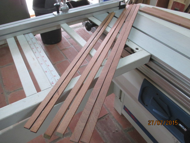

Délignage pour la largeur des futurs dominos à la scie à format et refente d'une baguette avec la scie à ruban sinon je n'aurai pas assez de largeur pour faire mes deux baguettes à 1 mm prêt
Fabrication de dominos en sipo ou similaire Img_1210
Fabrication de dominos en sipo ou similaire Img_1154
Je vais donc faire deux longueurs dans les tailles :6, 8 et 10; je n'en fais pas en 5, il m'en reste encore un bon stock
