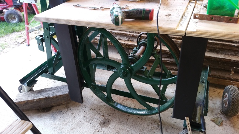

Une petite dernière, étant en train de préparer le plateau. L'original était en tôle acier, rallongé à plusieurs endroits. Trop lourd et impossible pour moi à redresser et/ou améliorer. Je décide de le faire en bois; plus particulièrement en Contre Plaqué de 3cm d'épaisseur (Ayant un fournisseur de ce type de matériaux "d'occasion" proche), en plus c'est un CP d’extérieur ...
Après avoir découpé le plateau (85 x 100) j'ai tracé le futur passage du ruban et défoncé en vu de faire une plaque que je pourrais changer en fonction de son usure. la photo:
Le plateau me parait confortable pour l'utilisation (en fait c'est la taille de l'original, et si il a été rallongé vers l'avant c'est qu'il doit y avoir une importance) par contre en version "parking", la grande dame est trop encombrante ... je pense couper l'avant du plateau et le mettre sur charnière ...

slt toutikini & tous,
je voit que la rénov. avance à grand pas
juste un petit truc ; a tu pensé un renfort par le dessous de ton plateau pour qu'il ne se " gondole " ,
car même si cela est du CP extérieur il risque fort de travailler sans cela

Salut noebus
d'abord merci pour le MP, ... c'est corrigé, j'avais pas vu ..
Pour le plateau, il est maintenu sur toute sa largeur, puisque les supports (ossature) en cornière de la grande dame vont jusqu'au bout ...
c'est plus dans la profondeur, mais comme je réfléchi à faire des "rallonges" sur charnière ... c'est a voir

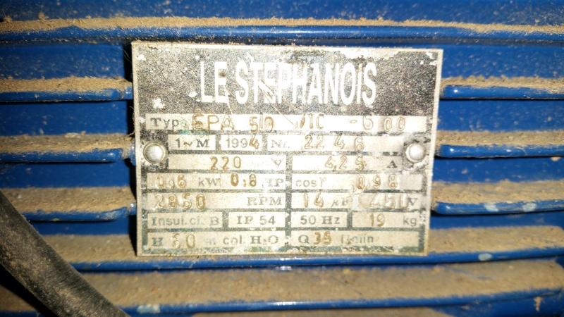

Question moteur, un ami m'a donné un moteur étant certain qu'il fonctionnait en
(j'ai des doutes, mais comme je suis une bille ...) et s'il me convenait, il serait intéressé pour récupérer l'autre --->>> marché conclut
Ce qui est intéressant, c'est qu'il tourne pas très vite, comme "l'original". Le Ø de l'arbre est un poil plus petit, il me faudra trouver une solution pour remettre la poulie de l'autre. Une question: Je tournais le premier à la main, sans difficulté, celui-ci c'est bcp, bcp plus dur, comme si il y avait un frein, lié à la démultiplication .... cela ne vas t'il pas poser problème quand la machine s’arrêtera ??
Et si vous pouvez m'aider pour le branchement ... si tenté que ce soit possible !!

Bonjour Toutikini ,
pour le moteur , je crains que ça ne fasse pas l'affaire , 1/2 cv , c'est beaucoup trop juste ,
de plus avec un réducteur , tournant à 44 T/m avec un rapport de 1/30 , ce moteur
tourne sans réducteur à +/- 1300 T/m , et c'est un tri 220/380v .

Une SAR actuelle avec volant en fonte de 700mm doit être commercialisé avec un moteur 3 CV tri à l'heure actuelle. Donc, pour bien faire, en mono, on doit pouvoir y arriver avec un moteur 1400 tr.min-1 entre 3 et 4 CV (au delà, l'appel de courant au démarrage sera trop important, je pense).
Après, si tu comptes l'utiliser en scie à grumes, ce sera insuffisant
edit: En partant d'une vitesse linéaire de ruban 20 m.s-1 et un volant menant (celui du bas) de 800, il faut que ton volant tourne à 477 tr.min-1. Avec un moteur en 1400, ça te fait un rapport de 1:3 environ.

Me voila de retour sur la motorisation de cette SAR, que j'avais délaissé depuis trop longtemps.
Je n'ai pas beaucoup avancé, mais un peu quand même:
Mon volant moteur (celui qui entraîne le ruban) à un diamètre de 800 mm, et à l’arrière, il y avait ça:
L'entrainement ce faisant via une même poulie sur le moteur et une courroie plate en "cuir"
Je vais remplacer cette poulie par ça:
Qui fait 300 hors tout et 270 en fond de gorge.
J'ai dans l'idée de faire la même poulie pour l'adapter sur un moteur de recup. Ce moteur, voici sa plaque:
Il va être léger, je m'en doute, et peut être même trop pour faire tourner l'engin ... mais comme j'ai tout à dispo, je voudrais le tenter pour me rendre compte du problème et vérifier la faisabilité. Ma question, sachant que:
Mon volant fait 800
La poulie à l’arrière fera 300 ext et 270 fond de gorge
que mon moteur tourne à 2850 RPM
Quel devrait être le diamètre de la poulie moteur
Mon volant fait 800

D'après le tableau de Samuel, il faut que ton volant tourne à 560 tours minutes.
Ce qui veut dire, avec un moteur tournant à 2850, il faut appliquer un coeff. à tes poulies de : 2850/560=5.09
Ta poulie menée, a un diamètre de 270 en fonds de gorge, donc ta poulie moteur devra avoir un diamètre en fonds de gorge de 270/5.09 : 53mm environ
A vérifier par : Diamètre poulie moteur x Nb tours minutes moteur = Diamètre poulie volant x Nb de tours volant :
53 x 2850 = 270 x 560

Attention au diamètre mini de la poulie en fonction de la courroie (certaines courroies ne sont pas prévu pour tourner avec des rayons réduits).
- Messages : 14601
Points : 21562
Re: maintenant, moi aussi j'en ai une grosse !!
Tout à fait, Blaise a raison.
Tu te situes dans la limite : diamètre d'enroulement minimum pour une courroie trapézoïdale : environ 50mm.
En dessous, il faut passer sur de la courroie plate ou poly V
