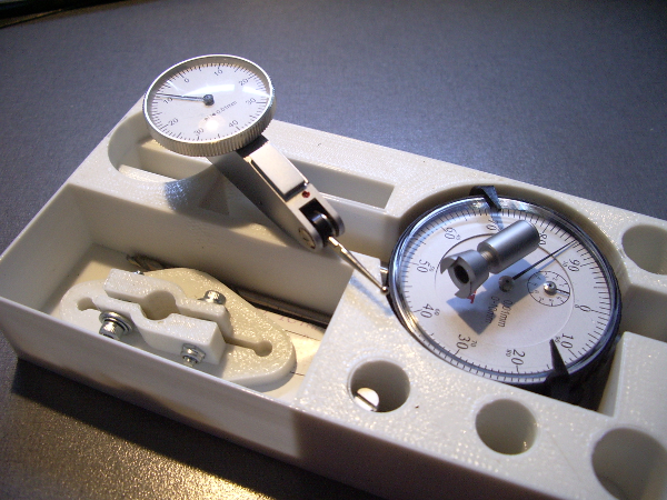

- Messages : 12524
Points : 23326
Re: Support de comparateur à levier
Celui là à un air de famille sans marque.
Il dispose aussi d'un système d'adaptation pour la fixation (QA vers cylindre).
Pour la petite histoire, une boîte de rangement ainsi qu'une chape de montage de l'autre comparateur, le tout en impression 3D
le modèle que tu nous montres Toutikini est beaucoup plus complet que le mien qui n'a qu'une malheureuse attache et un adaptateur pour fixation plus petite.
