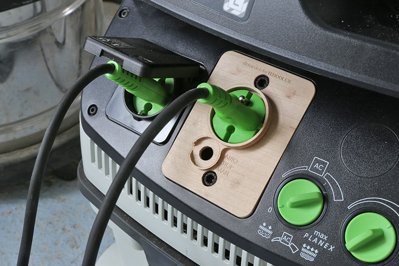

N'étant pas fan de Goldorak articulé, masque d'Iron man et autres Pokémons, est ce qu'une imprimante 3D me serait réellement utile? Mes besoins vont uniquement vers des objets fonctionnels ou des éléments mécaniques, comme ceux ci dessous:
Ici deux pièces que j'aurais pu faire en impression 3D en plastique:
Une coque de télécommande.
Une poulie pour courroie synchrone.
Toutes ces pièces (sauf la roue) ont été faites à la CNC, d’où ma question, est ce que dans mon cas l'imprimante 3D ne serait pas un simple doublon?

j'utilise une imprimante 3D en dépose de fil ABS au boulot (une Stratasys Dimension qui n'a rien à voir, notamment en prix, avec les versions "personnelle" qu'on trouve à 1000€).
Je confirme la fragilité des pièces obtenues, notamment comme indiqué plus haut du fait du risque de "délaminage" des couches d'impression.
L'aspect est aussi impacté par l'aspect stratifié, point qui peut être nettement amélioré par le passage dans un brouillard d'acétone (solvant de l'ABS) qui lisse la surface de la pièce, au détriment toutefois de la précision géométrique.
Une possibilité éventuelle, jamais testée par contre, d'améliorer la tenue mécanique pourrait être l'application d'un vernis avec une résine résistante du genre époxy pour avoir une effet "peau" améliorant la résistance.
En gros, les pièces obtenues n'aimeront pas les charges localisées, les charges alternées, les concentrations de contraintes.
Si on prend les pièces que tu as mis en photos:
- 1ère photo: la grosse pièce circulaire blanche, ça doit pouvoir le faire (à voir avec la charge appliquée), les petites pièces noires plus incertain: le serrage avec une vis à tête fraisée peut créer des dégâts suivant l'orientation des couches d'impression par rapport à l'effort de serrage, la tenue en endurance si ce sont des pièces genre galet de roulement m’inquiéterait aussi
- 2ème photo: pièce qui devrait bien sortir en impression 3D sous réserve de bien travailler l'accrochage de la filerie derrière pour éviter les contraintes localisées. Je ne suis pas sûr par contre que tu obtiennes un gravage si fin bien lisible. Dans tous les cas, tu auras un aspect stratifié, éventuellement "effacé" pour la technique à l'acétone
- 3ème photo: tout à fait faisable, la tenue mécanique ne m'inquiète pas. Par contre, tu vas facilement mettre 10 fois plus de temps pour avoir ta pièce! A la louche, une quinzaine d'heures d'impression...
- 4ème photo: je suis à peu près certain que la même pièce en impression 3D sera moins résistante avec une rupture rapide en pied de tube (concentration de contraintes assurée)
- 5ème photo: l'impression 3D sera idéale pour cette télécommande, au bémol de l'aspect stratifié. L'imprimante te permettra même de faire des zones en contre-dépouille ou autres formes inaccessible à la fraise d'une CNC 3 axes
- 6ème photo: tout dépendra des efforts à passer: si c'est l'engrenage entraînant une tête d'imprimante 3D, de traceur ça devrait le faire, si tu as de l'effort à passer (entrainement d'une tête d'usinage CNC, mécanisme de montée/baisse d'une défonceuse sous table...), oublie ça ne tiendra jamais (ou pas longtemps). Vu que ton exemple est usiné dans de l'alu, j'en déduirais que tu as de l'effort à passer, donc ça marche pas en impression 3D.
Une utilisation intéressante d'une imprimante 3D en complément de ta CNC serait la réalisation de support d'usinage qui te permettrait de positionner les pièces "tordues" ou "basculées" sur le marbre de ta CNC avec un bon référencement.
