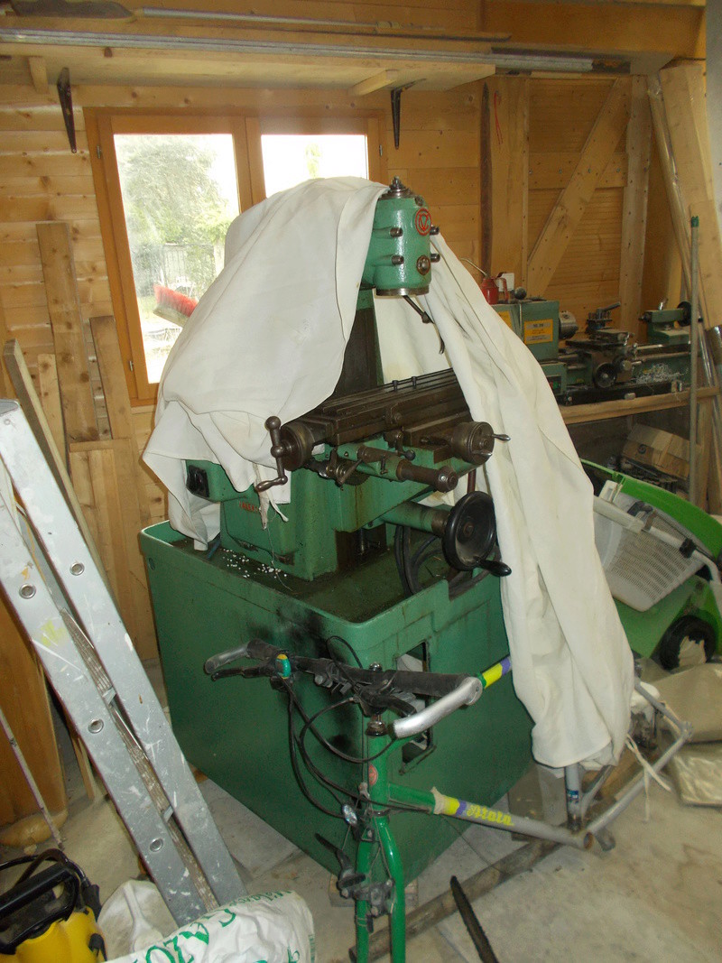

Alors voila,
J'ai une fraiseuse depuis 1 an déjà... mais qui était rester dans le fond du garage...
Je me decide de la remettre en route !
J'ai commencer l'emmener a l'atelier (qui commence a être rangé...)
J'ai pas le 380 à la maison... du coup je pense mettre un variateur 220 mono -> 220 Tri...
Bon j'avais de gros doute sur le moteur...
J'ai l'ai demonté : imposant la bête!

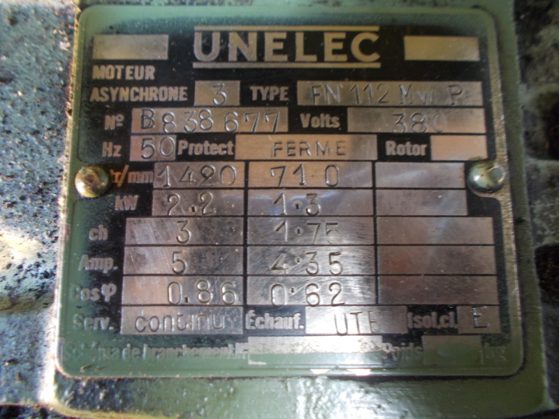

LA plaque signaletique :
Le bornier :
Du coup... je ne sais pas si on peut faire quelques chose pour l'alimenté en 220 tri a partir d'un variateur!
Help?
Sinon je serait obliger de changer le moteur!

Sur la plaque il est marqué 380 et non 220/380, donc je pense que tu ne peux pas le faire tourner en 220 tri ; ce doit être dut au fait que c'est un 2 vitesses. (d'ailleurs, on ne vois pas de barrettes de couplage sur la plaque à bornes)

Ton moteur est bien prévu pour être connecté en triangle sur du 380V (entre phases;-))
Et tu peux le "sous alimenter" en le couplant en étoile au démarrage par exemple ou pour le faire tourner moins vite.... Cf. La plaque du moteur.
Donc si tu ne disposes pas du tri chez toi, la seule solution c'est de l'alimenter en tri au travers d'un variateur de fréquence 220v mono => 380v tri (en couplage triangle et sans neutre) et en plus tu profiteras de la variation de vitesse possible avec seulement un potentiomètre et du freinage moteur à la mise à l'arrêt si tu le souhaites.

[quote="grosb"]Bonjour,
Comment arrive tu a ce résonnement ?
Pour moi s’est un moteur 380 trip 2 vitesses dahlender et non un moteur 380/660v que l'on peut lui coupler en étoile donc pour le 660v et le démarrer en deux temps.

poloastucien a écrit:bonjour à tous
mais comment pouvez vous parler de triangle ou d'étoile sur un moteur 2 vitesses avec une seule plaque à bornes ???
c'est en fin de compte un moteur dahlender version moderne
triangle ou étoile vous ne le savez même pas
par contre un mauvais branchement et là plus de moteur, moteur griller
le principe de ces moteurs c'est d'alimenter la plaque à borne d'un cote pour une vitesse, en principe la plus grande
pour la petite vitesse c'est d'alimenter l'autre cote mais attention faut absolument que l'autre coté soit shunter, sinon c'est moteur HS
c'est même bien pour cela que dans la commande, un contacteur pour la grande vitesse et 2 pour la petite vitesse avec comme conséquence que le contacteur de shuntage va alimenter l'autre contacteur d'alimentation, sécurité oblige
autre chose, à l'heure actuelle il n'y as plus de 220 tri de livrer mais bien du 380 ou plutôt du 415V

Oups, j'ai flingué ma réponse à BOB... mauvaise manip. perturbé par les info actuelles du 20heures (élection US...).
Donc je recommence, tu as raison Bob, j'aurais dû le voir avec la plaque indiquant les caractéristiques : 1/2 pour la petite vitesse en branchement série des enroulements Dahlender...
Bref, effectivement il est bien mono tension, soit 380 tri... cf. la plaque moteur.
Donc d'accord avec Poloastucien aussi, attention à recâbler correctement en // les enroulements pour pouvoir le brancher sur un variateur de fréquence 220v mono=> 380v tri, qui ouvrira les possibilités que j'ai décrites précédement avec un Altivar par exemple.

C'est un moteur triphasé 380V comme le dit la plaque d'après la photo bien sur il manque soit les deux plaques pour relier les trois bornes d'un coté et alors avoir un montage étoile soit avoir trois plaques qui relies les bornes unes à unes face à face alors ce sera un montage triangle.
Avec les variateurs de fréquences ci dessous tu rentres une phase en 230v et tu ressorts trois phases en 230v tu fais un montage triangle quand la plus petite tension nominale d'un moteur asynchrone est égale à la plus grande tension réseau.
Du coup ton moteur ne tournera pas à la vitesse indiquée sur la plaque signalétique pour 50hz donné. La vient l'intéret du variateur de fréquence. Où tu augmentera progressivement la fréquence pour avoir la vitesse souhaitée. Attention à ne pas trop monter le fréquence pour ne pas saturer les féromagnétiques.
Prends un variateur facile à programmer si possible in situ sans avoir besoin de PC sous la main. Si tu as différentes machines, un variateur avec des profils programmables est une aisance non négligeable.
Si d'autres questions..

jojolapignole a écrit:C'est un moteur triphasé 380V comme le dit la plaque d'après la photo bien sur il manque soit les deux plaques pour relier les trois bornes d'un coté et alors avoir un montage étoile soit avoir trois plaques qui relies les bornes unes à unes face à face alors ce sera un montage triangle.

Désoler mais non pour ta première phrase s’est faut.

ce qui me chagrine, c'est que manifestement, vous etes à coté de la plaque.jojolapignole a écrit:
Il y a un truc qui me chagrine quand avec Goodpapounet vous parlez de "220 tri" il ne faut pas confondre le triphasé et le tétrapolaire quand tu dis un 220 tri c'est que chez toi tu as une arrivée tétrapolaire et tu y utilise une phase et son neutre pour avoir 220V.
un moteur tri(phasé) est branché sur un disjoncteur ou un contacteur eventuellement tetra(polaire).
sur ce en 220tri, on est 220V entre phase et 127 entre phase et neutre.
sur le 380 tri, on est à 380 entrephase et 220 entre phase et neutre.
pour info, si le 220tri est encore distribué en belgique, il ne l'est plus en france depuis les années 60.
et les moteurs bi vitesse sont mono tension sur le plaque à borne, et Poloastucien le signale tres bien.

Bonjour, je fais peut être fausse route depuis le début je veux bien mais expliquez moi je sais que je peu avoir tord.
Je vois très bien les trois bornes où partent les liaisons U;V;W ( sans numérotation ce qui induit qu'elles seraient seulles) mais je ne vois pas de U2;V2;W2 (peut être une photo prise de l'autre coté le montrerait). Donc il n'y a qu'un seul enroulement. Es ce que je me trompe?
Sur la photo on est OK que l'alimentation arrive par le groupe de fils de droite car présence de la terre. Donc relier sur les bornes du ''haut'' qui d'après la photo n'est reliée à rien car pas de présence des trois plaque pour un montage triangle qui relierait ces plaques à UVW, ni à un enroulement car pas de présence de U2,V2,W2.
Pour moi dans l'état actuel de la photo on alimente le moteur ne tournera pas car pas relié. Pour moi les plaques (de montage étoile ou triangle) ont étaient sorties et les trois phases qui sont branchées sur U,V,W ne sont que d'autres alimentation qui partent vers autre chose sur la machine (lampe, prise,... par exemple).

Peut etre que les photos ne montre pas tout...
Une de plus:
On y voit pas bien, mais il y a bien les borne XYZ.
C'est un Bi-Vitesse, pour la V1 tu te branche sur XYZ pour la V2 tu te branche sur UVW (ou l'inverse...)
Sur cette photo, on voit bien les 2 cable d'alimentation qui sont en faite les 2 vitesses (gérer par manette)
Il n'y a pas de plaque de couplage Etoile/Triangle
Dans tout les cas, j'ai décidé de ne pas utilisé ce moteur, et d'en prendre un en 220/380 couplé a un variateur de frequence.

Bon puisque nous sommes d’accord sur le fait que ce soit un moteur à deux vitesses dahlender
Mono tentions 380V prévu pour être alimenter par un réseau triphasé 380V commander par un commutateur je te conseille fortement de bien repérer tout les fils sur le moteur et le commutateur.
Le branchement de ce moteur avec des contacteurs n’est pas des plus simple.
Et pour ma part ce moteur doit pouvoir se monnayer assez bien.
Je pense que pour le chois de la vitesse du nouveau moteur tu t'est baser sur la vitesse la plus élevé du dahlender
Il me semble que s’est une petite fraiseuse crouzet a tu le système d’avance (a cardant) monter dessus ou pas ? (Une photo ?)
Si s’est le cas il y a un autre moteur certainement triphasé mono vitesses 220V/380V dans le bâti avec des rapports de poulies.
