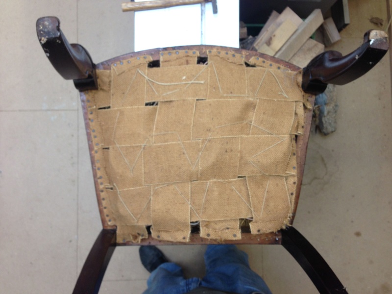

Pour le tapissage, c'est effectivement faisable, c'est comme tout, cela s'apprend. Et il y a une courbe d'apprentissage... qui laisse place à pas mal d'erreurs quand on ne les cumulent pas avec ses propres étourderies. Ci dessous quelques photos du remplacement du sanglage d'un fauteuil que h'ai du faire rapidement suite à l'effondrement de celui-çi:
D'abord, l'ancien sanglage:
Réfection des sangles sans démonter l'assise, ce qui n'est pas choses aisée quand il faut comprimer plusieurs ressorts à la fois, qui demandent chacun à partir dans une direction différente:
Bien sûr, tête de linotte comme je suis je me suis emmêlé les sangles! C'était trop tard.
Finition:
Je me suis beaucoup inspiré d'une série de video dont la première est ici
