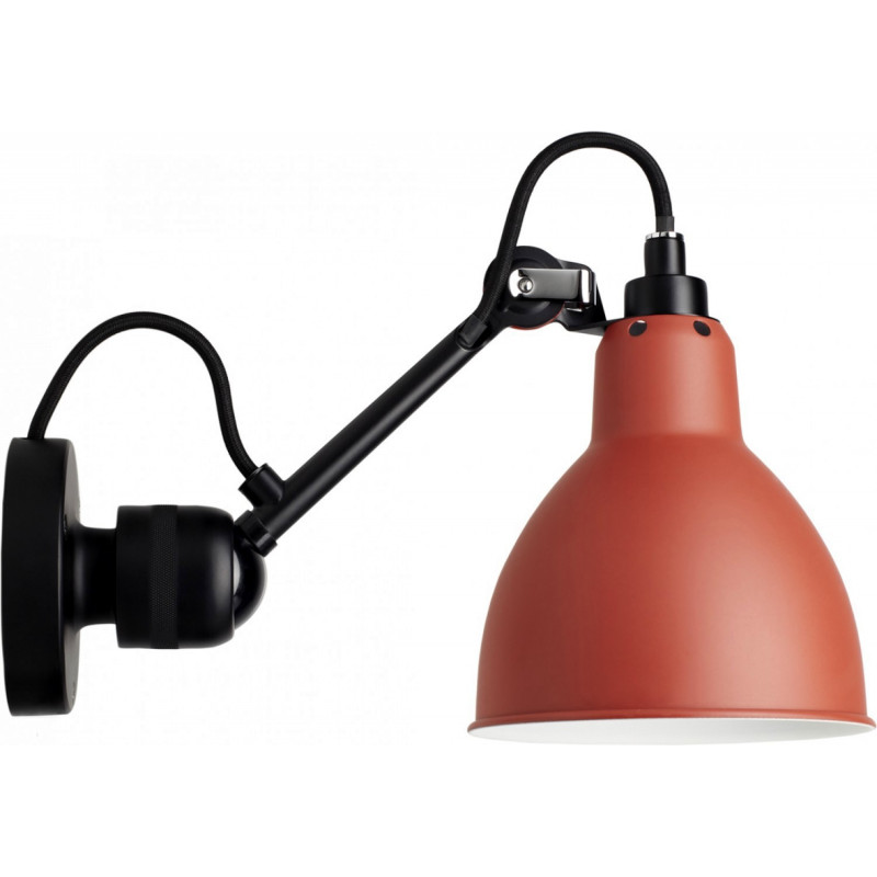

Je suis à la recherche d'infos sur la façon dont serait réalisée une articulation de lampe GRAS. Sur photo, cela semble simple (2 extrémités en disque embouties en leur milieu par leur rivet), mais :
> j'ai du mal à comprendre comment ce système primitif pourrait apporter à la fois l'onctuosité du mouvement et la friction nécessaire pour que la lampe ne pivote pas sous l'effet de son propre poids.
> Comment la qualité de mouvement peut se conserver dans le temps (OK on ne manipule pas sa lampe tout le temps mais quand même)
> Et enfin je ne m'explique pas trop l'utilité technique de la fameuse languette chromée repliée d'un côté de l'articulation ???? Hormis d'être peut-être la garante du maintien de la friction entre les deux disques de l'articulation ! Enfin, la pièce me semble un peu fine pour cela.
Et puis je me dis que quand cela paraît simple, c'est que souvent la complexité n'est jamais très loin !

c'est en réalité ....
deux bras en tole roulée de 1 mm avec en bout un grosse rondelle une avec un trou et l'autre avec un téton
entre les deux une grosse rondelle pour le frottement GRAS
retenu par un agrafe en acier a ressort
le plus spécifique c'est la rotule
boule en bakélite dans un logement en acier muni d'une réglage a créneau
voilà si ça peux aider
produit simple mais robuste
plus rare a mon avis que JIELDE
vu très rarement dans les brocantes ou vide grenier

Bonjour et merci pour cette réponse détaillée.
En fait ce qui me chagrinait, c'est le fait qu'il me semblait que ce système avec une agrafe ressort devait avoir un serrage relativement faible pour soutenir le poids de la lampe. Or je viens de reregarder des photos de ces lampes et force est de constater que ces articulations sont toujours très proches de la lampe, dans avec un faible bras de levier.
