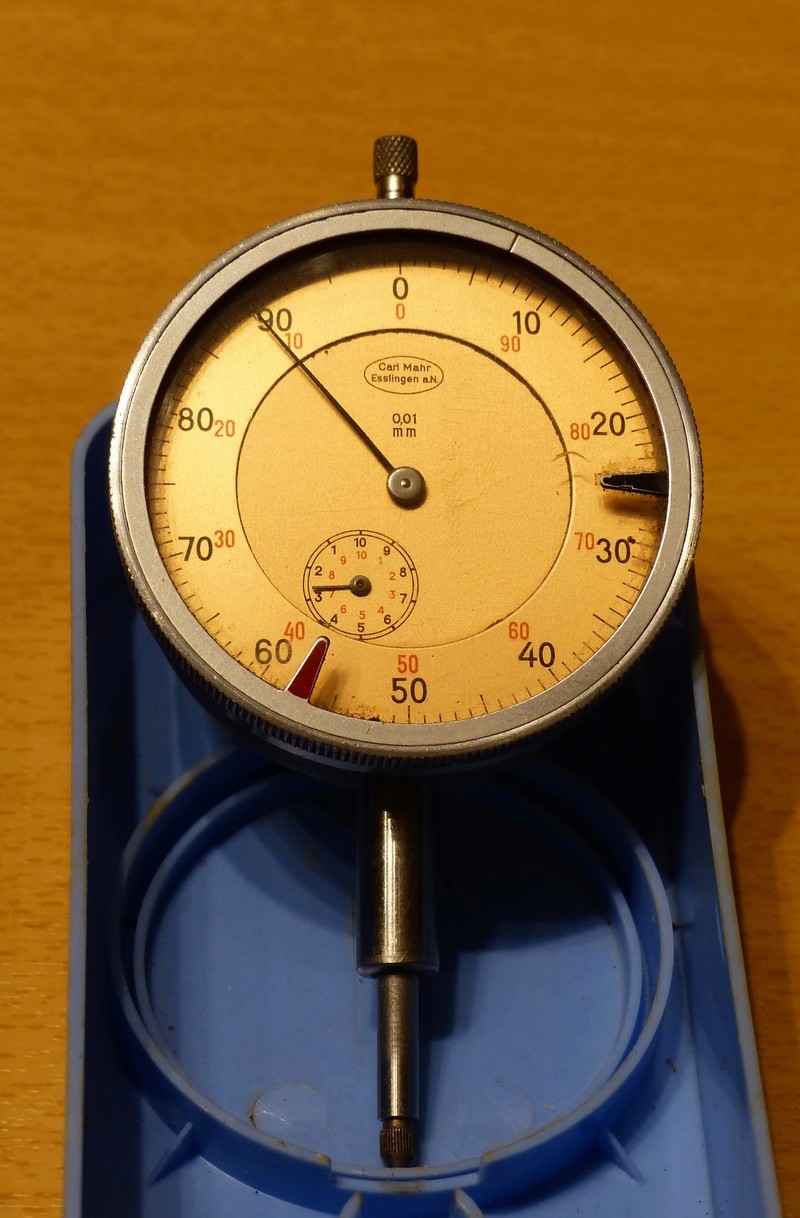

le réglage pil-poil du Bed des imprimantes est loin d'être facile ! Y'a la technique de la feuille de papier "qui coince", de la calle d'épaisseur, de l'impression d'un test d'épaisseur, du pied a coulisse avec la cale, .... Bref, pas mal de techniques mais pas facile à mettre en oeuvre pour obtenir un résultat "à la hauteur".
Pour ma part, j'ai un MK3 pour laquelle le problème ne se pose pas ... mais j'ai quand même voulu mesurer l'erreur réelle du Bed hors correction et voir si je suis bien dans la fourchette acceptée pour la correction automatique.
Afin de réaliser une mesure au 1/100eme, j'ai choisis d'utiliser un comparateur. Surtout ne "lancer" pas les bras en l'air en vous disant que c'est hors de prix ... si c'était bien le cas voici 30-40 ans, aujourd'hui, on en trouve d'occas de très bonne qualité pour une 10aine d'€ sur le net. J'ai choisi celui-ci parmi ceux que j'ai à l'atelier.
Après pas mal de cogitation, je pensais réaliser un dispositif de fixation sur la tête d'impression ... Le comparateur ne pèse pas bien lourd mais après quelques essais, j'ai constaté que la tête d'impression subit des efforts importants et la mesure perd largement en précision => mauvaise solution
Et finalement, pourquoi ne pas mettre le comparateur sur le Bed et mesurer la hauteur de la tête ? Et l'idée est d'autant plus interessante, que le cadran du comparateur est réglable en rotation, alors faisons lui faire 1/2 tour ! Voila ce que ca donne :
Reste donc à faire un pied capable d'accueillir et de maintenir correctement le comparateur tout en assurant une mesure perpendiculaire sur les 2 axes par rapport au Bed. Zou, un peu de planche à dessin et ca donne ça :
Reste juste à faire "manger" le .stl au trancheur pour qu'il nous donne le .gcode en tranches de 200µm pour du PLA.
Le voici sorti de l'imprimante et prêt a accueillir le comparateur
Vue de face
Vue de coté, le corps du comparateur repose bien sour toute la surface du berceau
Même constat de dos
Le voici sur le plateau. Je ne peux malheureusement pas vous montrer des photos en cours de mesure ... j'ai lancé une impression qui va durer toute la nuit ...
Le principe de mesure est vraiment simple : il suffit d'abord de placer le support avec le comparateur au centre du Bed, d'amener la tête juste au dessus (en X et en Y, on le fait à la main) et d'amener la tête "délicatement" par commande du Z dans le milieu de la plage du comparateur (la plage fait environ 10mm, donc c'est à l'aise).
Pour ma part, je prends la mesure sur la buse directement, mais on peut le faire sur n'importe quelle partie de la tête du moment que vous le faites toujours au même endroit . Pour me simplifier la vie sans me flinguer le dos en contorsion "à la con", j'utilise simplement un p'tit miroir de poche pour maquillage que je dépose sur le Bed, juste à côté du support du comparateur ! Le positionnement de la buse sur le téton du comparateur est alors vraiment un jeu d'enfant ! Ensuite, y'a qu'a faire les mesures sur divers points du Bed.
Voila, z'aurez plus d'excuses de ne pas avoir un Bed "irréprochable".

merci pour vos commentaires.
L'impression de la nuit étant terminée, j'ai replacé le comparateur sous la tête d'impression. Voila ce que ca donne avec le miroir en place.
Grace au miroir, la mise en place du comparateur est vraiment très simple à faire. Un p'tit zoom de l'image en "miroir"
Bien à vous tous
