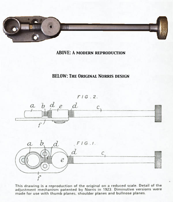

Je ne sais pas comment devrait être le mécanisme, mais je constate que l’œil qui tient par la tête de vis, l'ensemble fer /contre fer n'est pas fixé à la vis de réglage de profondeur du fer.
Savez vous comment est le système ? Dans cette configuration on peut sortit le fer, mais il ne rentre pas quand on se sert de la vis de réglage de profondeur

Les Norris étaient le top du top des rabots Anglais au début du XXème siècle. C’est eux qui ont inventé le mécanisme de réglage de sortie et d’inclinaison du fer sur le même levier. Mécanisme qu’a ensuite repris Veritas sur beaucoup de leurs modèles.
Comme toi je suis surpris que le mécanisme d’ajustement ne permette pas le rentrer le fer.

Michel, je viens de regarder mes véritas, et, bien sûr la pièce qui correspond à ton oeil qui sert à monter et descendre le fer, est fixée à la tige principale au moyen d'un filetage, qui permet de régler le fer finement. Sur le tien, je ne comprends pas comment ça fonctionne. Quelle est la pièce qui vient se positionner dans l'oeil ?
Je peux poster des photos plus tard si nécessaire.
Moi non plus, je ne comprends pas, j'ai peur qu'il manque un élément ou qu'il soit cassé.
La tige filetée de réglage en profondeur a le bout en creux, c'est peut-être une vis qui a cassée ; je n'arrive pas à faire une photo présentable du petit trou, mais le bout lisse semble être taillé en forme d'écrou (voir photo), je ne sais pas si ça sert à dévisser la partie lisse de la tige principale.

Michel,
Il me semble que la partie lisse en forme d’écrou doit permettre de dévisser la partie lisse comme tu penses qui doit avoir une parte filetée visée dans la tige. La partie lisse devrait être solidaire de la partie cylindrique pour former le ‘banjo’. Ton rabot doit être un modèle post 1921, et ton mécanisme ressemble fortement à celui de la photo 2 au dessus des dessins.
Je joints quelques photos récupérées sur https://www.handplane.com/67/the-norris-adjuster/.
Et : http://mulesaw.blogspot.com/2017/10/making-infill-plane-from-scratch-15.html
En espérant que ça te soit utile…

merci pour tes conseils et photos.
mon système semble un peu différent de ceux présentés, mais il y a aussi beaucoup de similitudes.
je joints une photo (pas très bonne) de mon système.
J'ai trouvé sur un site consacré à Norris des photos de mécanismes et l'exemple le plus à droite (post war) est très ressemblant au mien. C'est le seul qui à une petite vis tête fraisée sur la base ronde filetée pour que passe la tige filetée de réglage ; sauf que pour l'un la vis est à droite et sur l'autre elle est à gauche.
Il y a aussi un texte explicatif, mais mes connaissances en anglais ne me permettent pas de comprendre ; et google traduction parle de bango alors je baisse les bras et j'espère qu'une personne plus compétente pourra me donner les grandes lignes (qui ne seront pas musicales)
merci d'avance
Je mets les liens de 2 sites concernant Norris que j'ai pu trouver, mais toujours en anglais
https://sites.google.com/site/norrisplanedating/home/adjuster-mechanism-1
https://www.norrisplanes.com/norris-planes-by-number/

Alors, la petite vis du tien, qui est a 9h au lieu de 3h (mais peut être est ce du a un mauvais remontage) sert a corriger l'usure du pas de vis principal.
Ce qu'il appelle bango, ca doit être la partie ronde creuse (que j'ai appelé chappe) peut être à cause de sa forme de banjo (qui se dit banjo normalement en anglais).

Salut Michel et tous................au vu des photos,les tiennes et les autres,je me trompe peut être,mais je dirais que la pièce tige lisse avant la sorte d'écrou ,est cassé,ensuite pour essayer de vérifier tes dires,à propos de l'écrou,tu pourrais mettre deux écrous serrés l'un contre l'autre sur le bout fileté,afin de tenir cette tige avec un clé,grace aux deux écrous,et d'essayer de dévisser ton fameux écrou

Je crois que tu tiens le bon bout. Il ne reste plus qu’à sortir la tige filetée du banjo (plutôt que bango) et à le réparer. Etait-il juste serti d’origine ?
