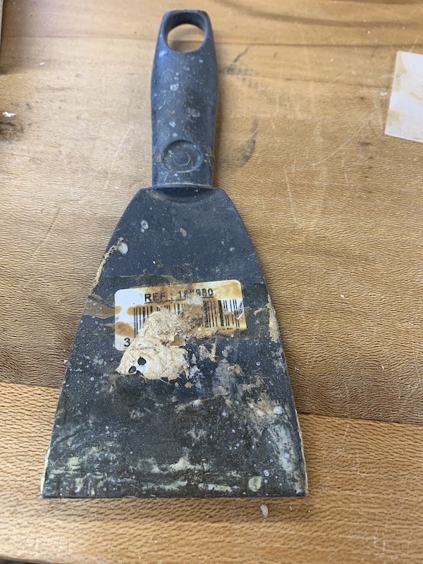

Pour ceux qui, comme moi, cherchent comment étaler la colle sans s'en mettre partout, et qui ont essayé plein de trucs...
En premier, j'ai essayé ça, il y a lurette. Une fois. Résultat, colle toute noire, réaction chimique avec l'acier...

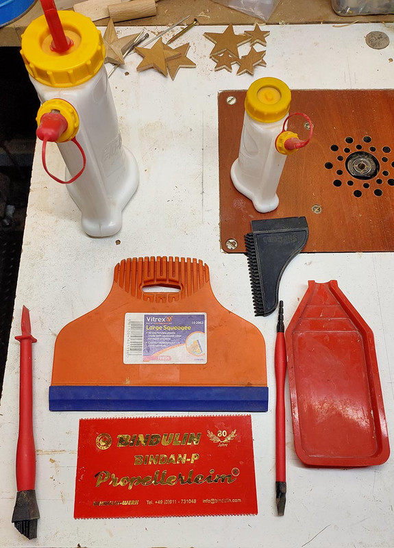

J'utilise une carte plastique faite pour. 15x7cm environ avec des dents. Va très bien.
Autrement le kit classique de chez Sili-Brush. J'utilise rarement le machin noir que je trouve pénible à nettoyer. Les brosses sont bien par contre.
J'utilise souvent le récipient + une brosse côté spatule pour application de pâte à bois : c'est redoutable d'efficacité ! Le récipient est très facile à nettoyer. La spatule est bien aussi pour enlever le gros de la colle des angles.
J'ai également ceci, utiliser une fois .... Gadget ....

La carte en question. En rouge. Nettement plus grande qu'une CB ....
Derrière la grande spatule rarement utilisée (pour de grandes surfaces).
En fond les 2 biberons de colle. Il manque le bidon Sarder qui est très bien aussi (sauf le bouchon qu'on paume tout le temps).

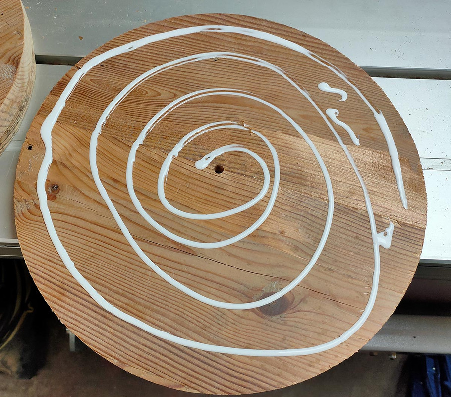

Elle est très efficace cette carte. La preuve en images avec ce disque de 34cm de diamètre. Si on met la bonne quantité de colle, l'étaler de façon aussi uniforme prend 10 à 20s.
