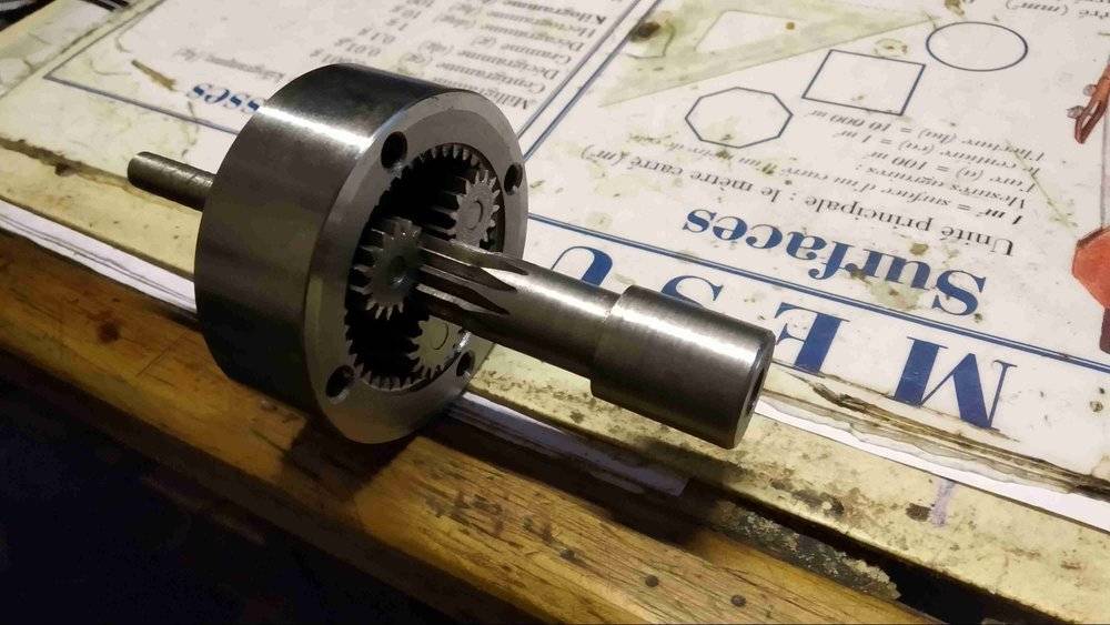

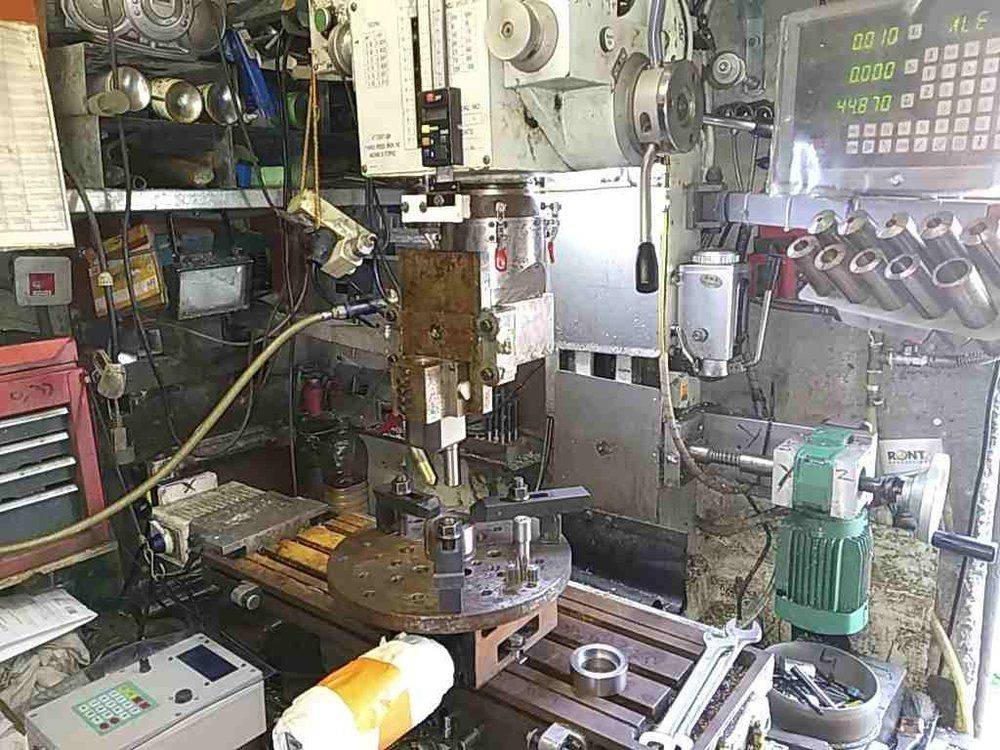

reducteur pour diviseur vs0 vs1 pour le passer en numerique
4 participants
j ai fait cela il y a un moment
j ai chercher un reducteur 4.5/1 sur le net
j ai pas trouver je les donc fabriquer
je les fabriquer
avec les machines outils d établie chinoise que j ai
les corps en alu les pignons la couronnes en acier
plus un traitement thermique

Re: reducteur pour diviseur vs0 vs1 pour le passer en numerique

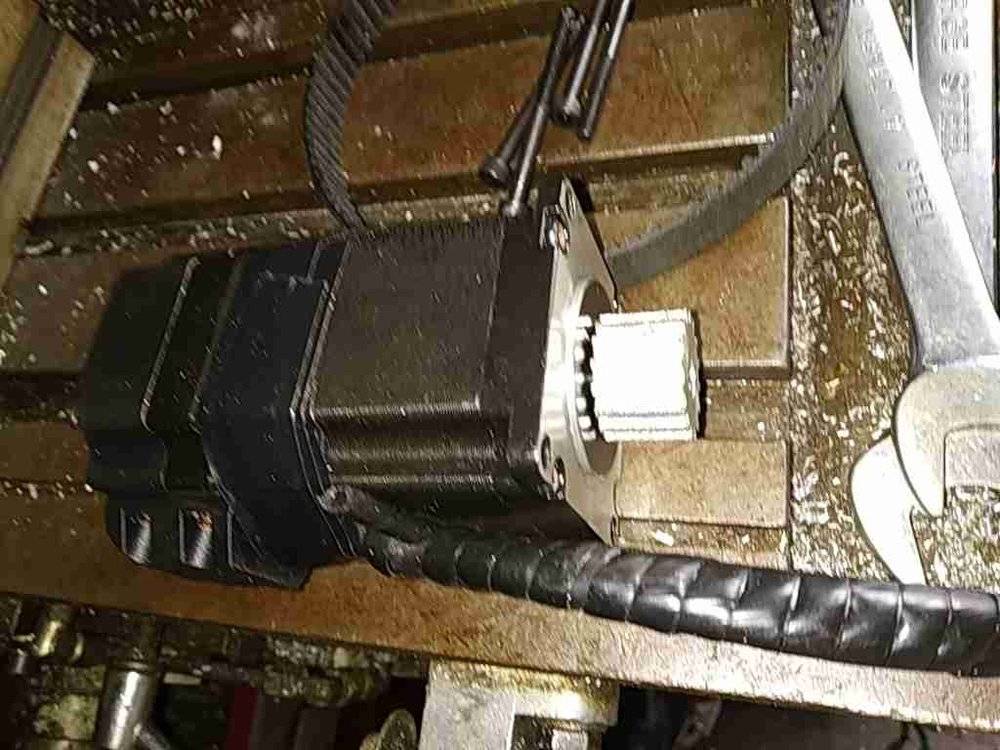

salut,
joli travail, l'usinage des dents des pignons et couronne a du prendre un petit peu de temps
le moteur que tu as mis en bout de réducteur à quel couple ?
A +

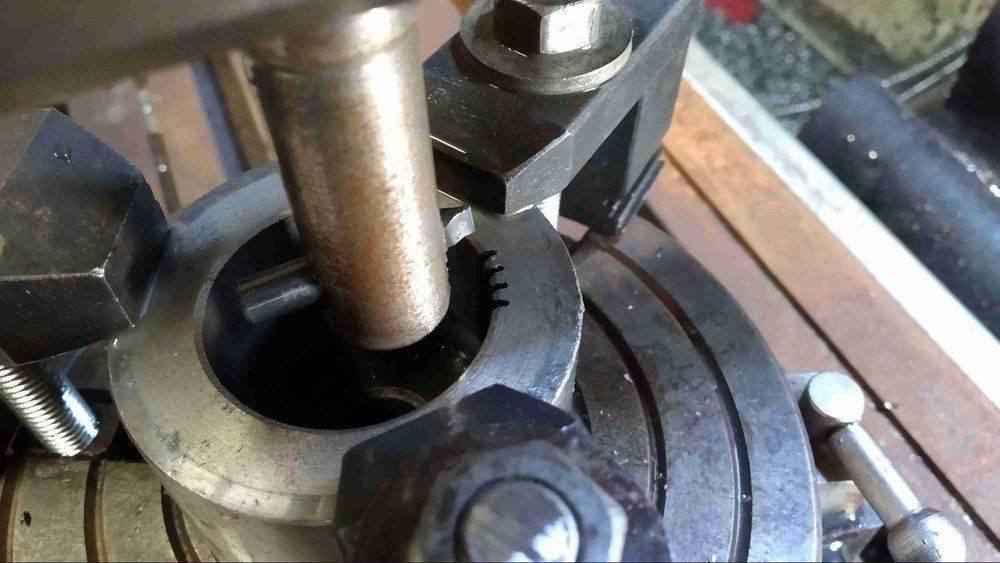

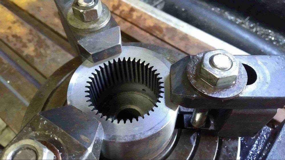

j ai fabriquer une tête a mortaiser pour ma machine
http://www.metabricoleur.com/t23492-fabrication-d-une-tete-a-mortaiser

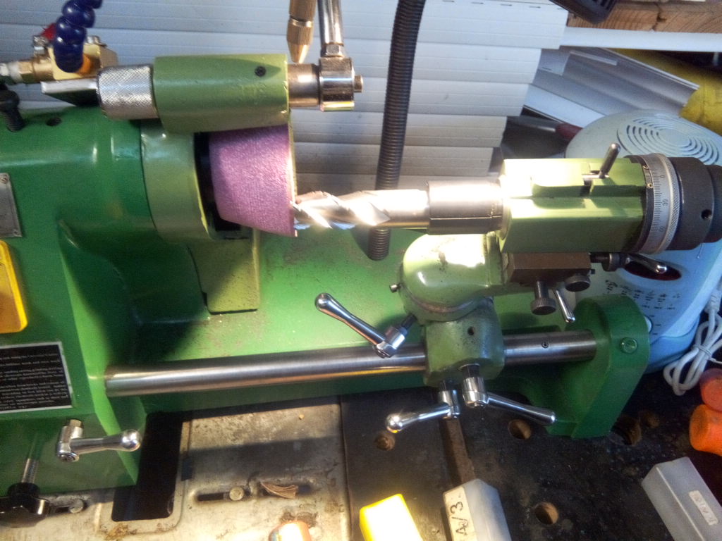

j ai tailler le grain avec mon affuteur universel
j ai utiliser mon plateaux circulaire cnc pour tailler la couronne
https://www.youtube.com/watch?v=LJsIAt3VuSk&ab_channel=fauxjetons
a plus

nouveau montage oiur diviseur vs0 vs1

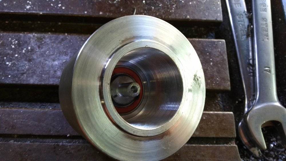

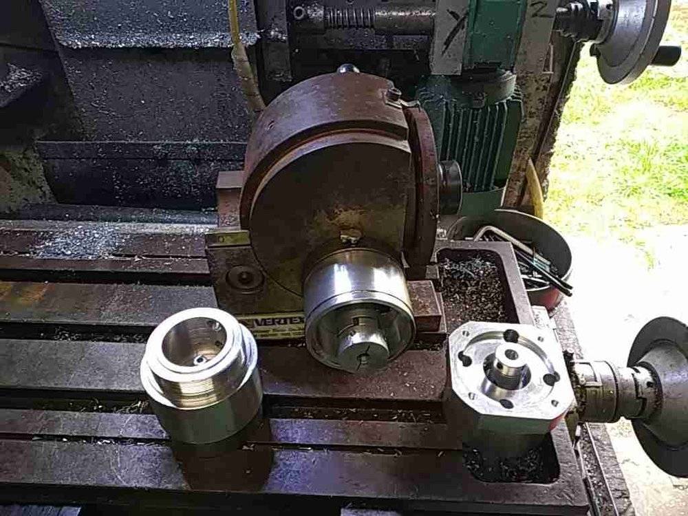

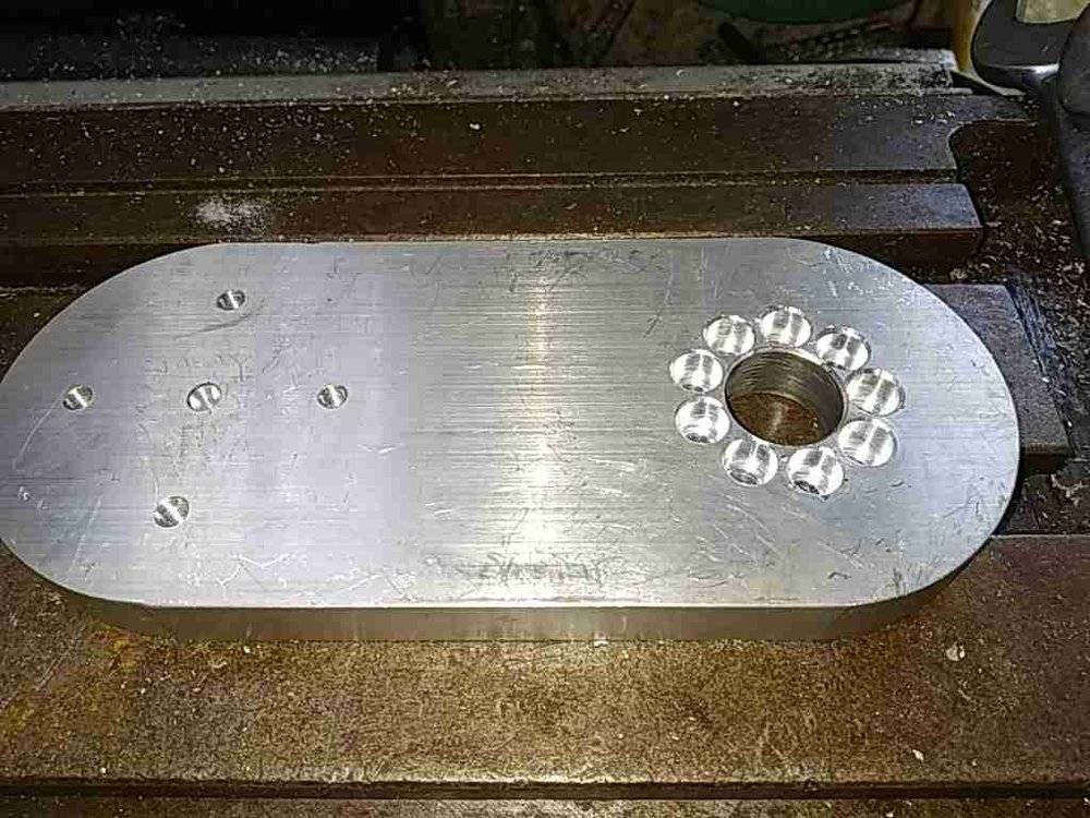

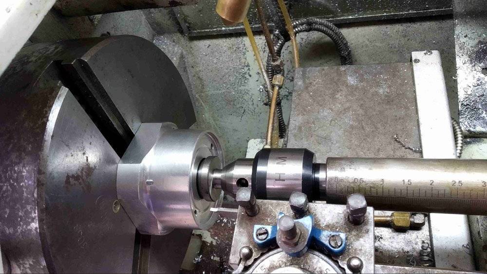

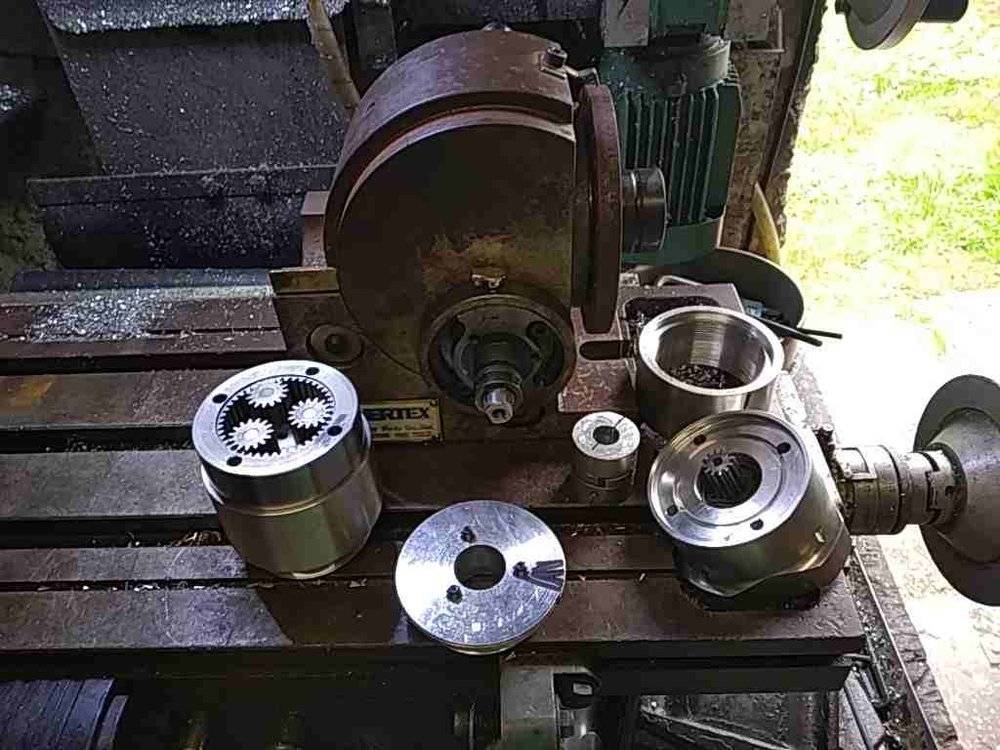

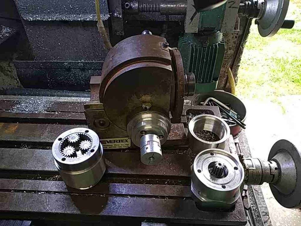

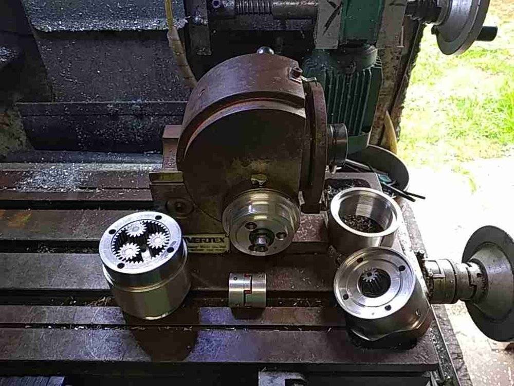

j ai fait un montage plus simple en double
pour un diviseur semi universelle clone vertex bs1 bs2 1/40
j ai penser a tous ceux qui non pas de machine outils chinoise
a leur disposition avec une mortaiseuse pour tailler les couronnes
c est plus facile de tailler des pignons que des couronne
ca sera le même montage pour les nema 34 pour les trois axes de ma fraiseuse xyz
la on taille avec une fraise hémisphérique de 3 mm
deux pignons 113 mm 72 dents 24 mm 16 dents les cote usinage
coupe avec un couteaux sortie de 55 mm il y a un trous de 12 mm au centre
a plus
