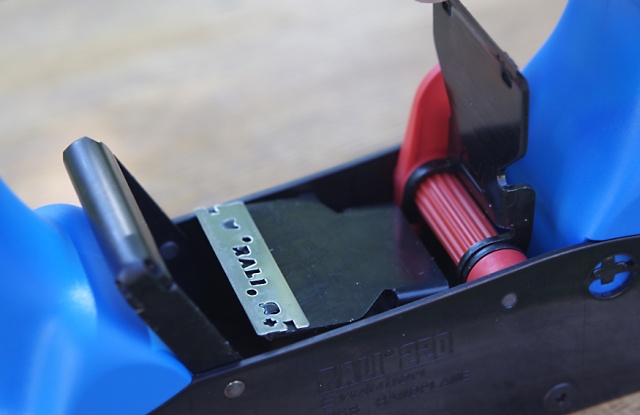

Bonjour à Tous,
Ayé !!! Le RALI nouveau est arrivé... il n’est pas comme le Beaujolais... il est bleu !
... c’est le « 220 évolution »
L’emballage est ce qu’il est, mais je ne ferai plus ma langue de vipère... LE MODE D’EMPLOI EST LÀ !!!
Face
Dessus
3/4
Ici, le blocage est relevé
L’ensemble fer – contre-fer – lame se lève facilement,
Relever le contre-fer découvre la lame,
Elle est bien répertoriée : quand on lit « RALI » le biseau de la lame est en bas et prêt à l’emploi. Ici, à l'envers, bien sûr !
Avec ces repères, le positionnement est évident,
En place, la lame attend son contre-fer, qu'on voit en premier plan,
Ce « bidule » est un outil de réglage ! Au bout de la flèche, l’outil...
Dessous, la petite cavité qui reçoit les lames en rab.
en dévissant ces deux vis, on peut régler la lumière.
Plus elle est grande et plus les copeaux peuvent être gros.
Plus elle est étroite et plus le travail sera précis.
Là le contre-fer avance, plus ou moins vers le tranchant de la lame grâce à la molette crantée rouge...
Les spécialistes vont très vite nous renseigner sur la raison d’être de ce réglage fin.
Mon sentiment premier est que cet engin va me décomplexer vis à vis du rabot en général.
J'avais entendu des choses du genre "c'est facile, quand c'est trop sorti, tu tapes là. Quand ça ne mord pas assez tu frappes là, mais pas trop. Quand tu as une marque à droite c'est que c'est pas parallèle, alors, tu tapotes ici... etc." Et tout ça, dans la foulée, en gardant jalousement le rabot en mains. Un rabot en bois de l'an mille neuf cent tabac qui a déjà découpé en très fines languettes tous les arbres de la forêt qui était derrière l'atelier.
Bref, quand tu n'as pas à t'en servir dans l'immédiat, tu ne piges pas et tu crois que c'est un bidule à réserver à "ceux qui savent".
Et bien, grâce à lui, je vais bien m'entraîner pour en être (de ceux qui savent.)
A tout de suite, je vais vous montrer autre chose qui était dans le paquet.

Re: [Rabot RALI,] j’ai reçu le coup de marteau...
Bon, fin de l'explication :
Mon petit doigt vient de me dire que
> Si le contre-fer est près de tranchant = Finition,
> S'il est éloigné = Dégrossissage,
Merci, mon petit doigt ! (je t'appelle ce soir)
En fait, plus c'est petit, [la lumière, la distance tranchant/C-Fer] et plus c'est fin !
C'est simple, le rabot.
