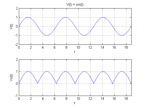

Une version très courte du fonctionnement, ceux qui veulent avoir plus de détails trouverons leus bonheur sur le net ou les ouvrages spécialisés.
La figure 1 représente le principe du redressement double alternance avec une tension alternative à l'entrée v(t) voir figure 2 - courbe du haut.
La tension de sortie du pont de diodes est représentée sur la figure 2 - courbe du bas sans le condensateur. Cette tension se compose d'une suite de demi-sinusoïde positive.

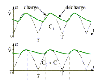

Lorsqu'on rajoute un condensateur en sortie, on a un lissage de la tension de sortie (voir figure 3)
Le condensateur se charge entre T/2 et 3T/4 et se décharge entre 3T/4 et T. La tension de sortie est représenté par la courbe verte.
Lorsqu'on augmente la valeur du condensateur (toujours pour le même courant de sortie) l'ondulation de la tension de sortie diminue (voir figure 3 - bas).
Théoriquement pour une valeur infinie du condensateur on aurait une tension de sortie parfaitement horizontale. Mais cela n'est possible que dans les compte de fée et la fée électricité ni peut rien
Pour les plus courageux, ils pourront faire le calcul avec : CdV = idt
Laurent, c'est plus clair ainsi.
Fig. 1 : Principe du redressement double alternance
Fig. 2 : (haut) tension à l'entrée du pont de diodes - (bas) tension en sortie sans le condo
Fig. 3 : (haut) Tension en sortie avec condo - (bas) Tension en sortie avec condo plus important
