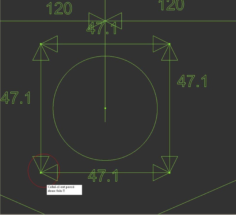

Je me pose deux questions,
--Comment faire pour faire une jonction arc/ligne droite plus parfaite que celle que j'ai
faite ? à la main, avec la souris en tâtonnant ? ou y-a-t-il un " truc Cambam " pour
lisser ces imperfections ??
Autre question, ( là je vise David !! le chercheur de fautes !! )
-- Pourquoi dans mon fichier de perçage, j'en ai un qui est percé deux fois ? je ne sais pas detecter
l'erreur??
Je joint le fichier CB ! ( si c'est le bon !! )

Pour le perçage en double, c'est que tu a 2 points superposés dans ta liste de points

Je ne sais pas si c'est voulu, mais j'ai remarqué que ton dessin n'était pas bien symétrique ; voici une petite vidéo montrant la manip pour dessiner cette pièce

Ouaou !! je ne connaissais pas le coup de la collection de points !!
je savais que j'avais un doublon sur ce point-là, mais je ne savais pas le voir !
j'ignorais que cliquer sur " collection " donnait la position des points !!
je sais voir si des segments sont en trop, mais là, pour les points ????
