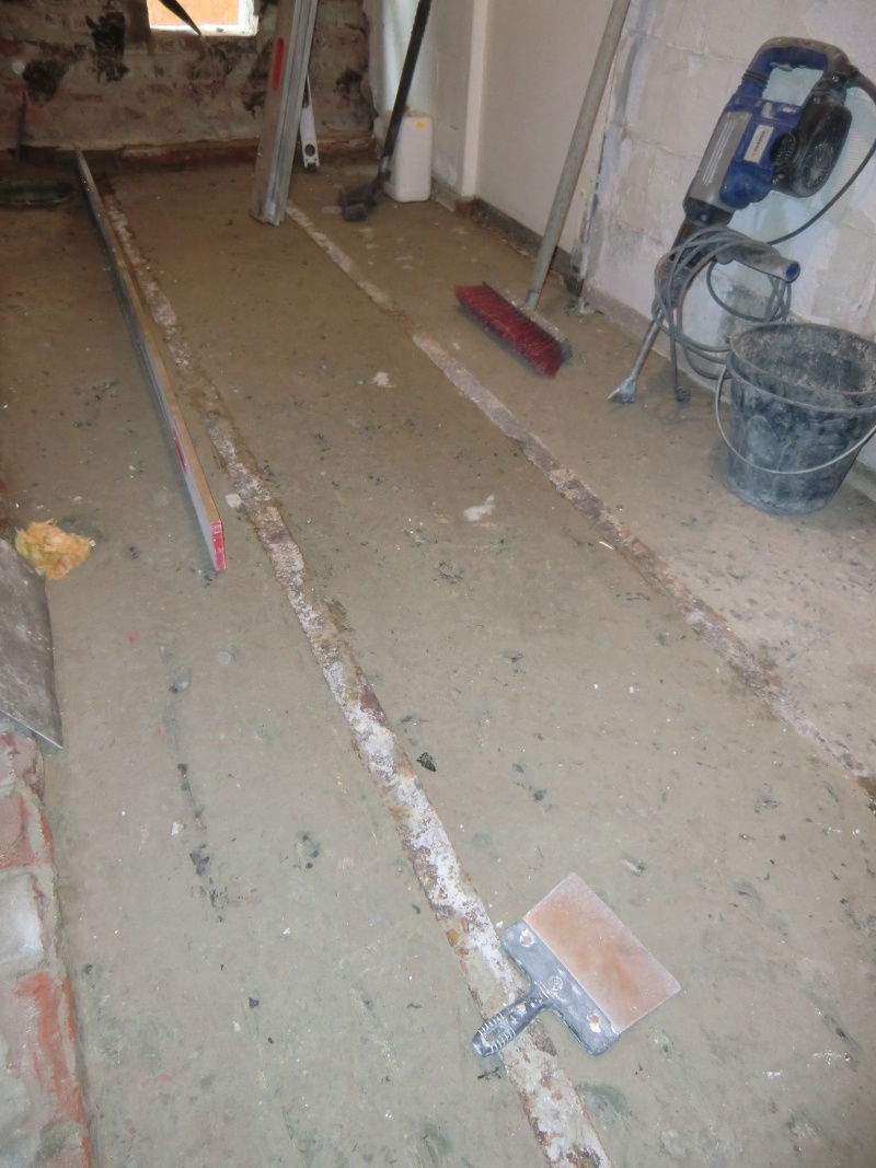

fin de la démolition ....
mise en place des alimentations et évacuations

Et bien, ça bosse dur dans le douaisis !
Tu as fait le plus lourd. Tu vois vraiment où tu vas !!!
Une chape, maintenant ?
J'aime bien les grandes salles de bains.
Fut un temps, on les faisait toutes riquiqui... pour ne pas avoir à trop chauffer. Finalement on s'y trouve vite comme dans une étuve !
Les grands espaces sont beaucoup plus confortables ; la chaleur arrive vite, en se tournant dans la douche on ne se colle pas contre un mur (qui est froid, lui !) et, visuellement, c'est autre chose !!!
Bref, c'est un super projet que je vais suivre avec avidité.

avant la chape j avais installé les cloisons , l isolation et les renforts qui recevront les futurs meubles ....
aménagé le coin douche de panneaux prêt a carreler ....
puis etancher ce coin là avec resine et menbrane ...
