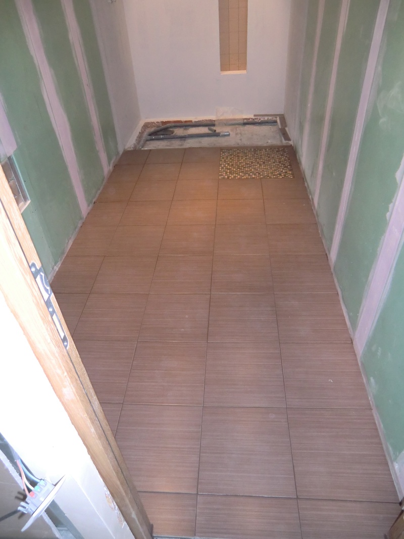

Message  vasavoir kikéla Ven 9 Oct 2015 - 19:27
voila c'est reparti ...
rénovation de la salle de bain  - Page 2 002_1210
pendant les périodes de séchage , divers aménagements .... la fabrication du support qui va recevoir la porte....
qui recevra un montant pré vissé dans le bâti de porte et qui viendra se visser en façade dans le bois
rénovation de la salle de bain  - Page 2 001_1410
puis la mise en place du bâti ...vissé à l intérieur du montant
rénovation de la salle de bain  - Page 2 007_910
et enfin de la porte ...
vitrée ... Very Happy
rénovation de la salle de bain  - Page 2 012_610
le couloir fait parti d une autre "renovation" ... le dressing ...
rénovation de la salle de bain  - Page 2 007_1010
suite et fin du carrelage sol ...
