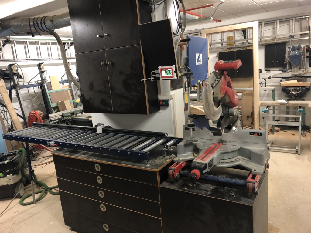

Butée à positionnement numérique
Réalisation d'une butée à positionnement numérique, précision 1 dixième de millimètres.
Programmation en toute simplicité sur écran tactile. Taper simplement la cote et la butée se positionne, ou déplacer d'une valeur en positif ou en négatif par rapport à son emplacement.
Elle possède également 20 mémoires de positions très simple à enregistrer. La vitesse de déplacement est variable.

Re: Butée numérique type SawGear - Tiger Stop
bonsoir a tous
bien avec plus explications se serait beaucoup mieux
comment tu as réalisé ça
michel
michel
+1 ... peut on appliquer a d'autres domaines (montée de lames, R/D, ...)

Fabrication de la butée
J'ai fabriqué, la partie mécanique moi même. Le meuble, le convoyeur avec ses rallonges, la règle avec sa butée, la crémaillère et le support moteur.Pour ce qui est de la partie écran tactile, programmation et câblages, j'ai simplement fait la pose. Je me suis fait aider sur cette partie. j'ai acheté la partie contrôle qui à été mise au point par une autre personne, qui me l'a développé par rapport à mes différentes demandes.
Bien sur qu'il est possible d'appliquer cette technologie à d'autre application. Motoriser une table de raboteuse, monter descendre une lame de scie circulaire, gérer l'inclinaison et la position du guide parallèle, et bien d'autre chose sur tout type de machine.
J'ai un autre projet avec cette personne qui est de numériser ma toupie kity comme une machine professionnel numérique tel que UTIS, format 4 SCM ou martin.
