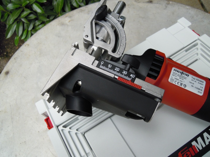

Je vais vous présenter ma dernière acquisition la mafell DD40G
Il y a un petit moment que j'hésite entre la domino et la tourilloneuse, j'ai décidé de prendre cette dernière.
J'ai pris la version avec MidiMax qui correspond à la version plus chez festool, elle m'a été fourni avec la règle pour faire les perçages répétitifs
La bête livré dans sa boite
A l'intérieur tout est très bien organisé
La machine est très bien fini et coulisse sans jeu
Les réglages se font aisément.

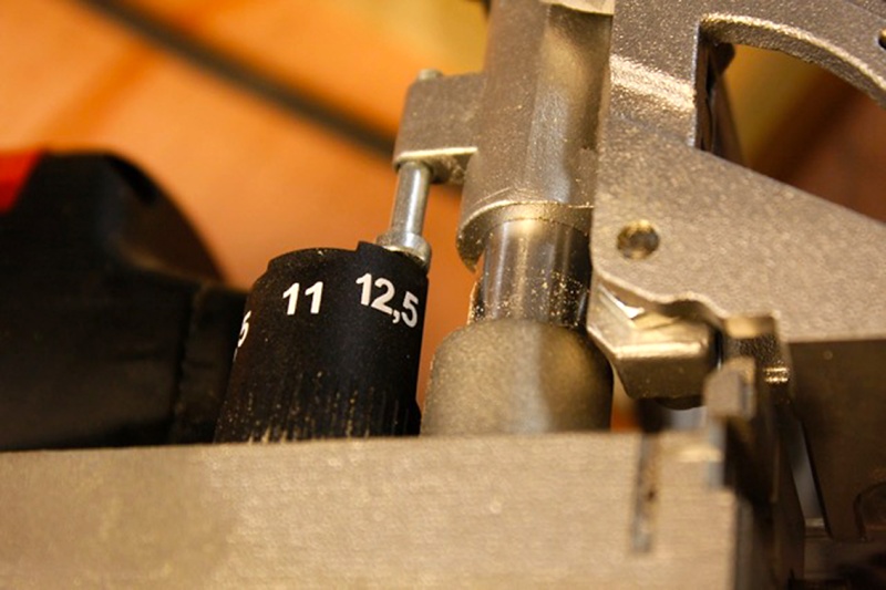

Profondeur de perçage jusqu'à 40mm.
Le réglage de Hauteur de fraisage également, il y a une butée jusqu'à 12,5 mm soit une pièce de 25mm d'épaisseur, et une pièce de 12mm mini
Sinon on peux très bien se servir des indications sur les colonnes
La table de fraisage possède des indexages aux angles courants.
La machines possède deux butées escamotable
A noter que si la distance ne correspond pas il y en a d'autres prévu
Les deux mèches sortie à fond
La sortie d'aspiration s'effectue par le dessous, elle est efficace, et l'embout festool est compatible.
Avec la machine est fournie deux petit tapis antidérapant pour percer les pièces très pratique !
La règle est de très bonne facture
Il y a une molette de serrage pour l'immobiliser sur les pièces, ainsi que le même antidérapant qu'il y a sous les rails festool
A suivre pour les premiers essai, bon je mens un peu parce que je m'en suis déjà un peu servi ce we pour deux réalisation, j'ai pas eu de soucis particulier pour percer dans du massif, c'est surement du au mèche qui sont neuve...

Bonjour Quentin,
Ahhh quelle belle machine ! Ce respire la qualité ! Dis, je suppose que tu as déjà utilisé la domino, tu pourrais nous donner ton avis de l'une par rapport à l'autre ? (enfin, si tu as assez de recul, et hormis le prix des consommables ..). Et elle a l'air bourrée de qualité mais, aha, tu lui as trouvé des défauts ?
Sur la tourillonneuse Triton avec les mèches neuves, tu as plus vite fait de percer le massif à la petite cuillère ...
Bel achat en tout cas ; ce serait super au fil du temps si tu pouvais prendre une petite photo des situations peu communes ou tu utilises cette machine, ou mieux encore, des situations ou la tourillonneuse s'avèrerait mieux qu'une autre machine d'assemblage comme la domino. Moi j'y crois à cette machine, si j'en avais suffisamment l'utilité pour craquer le porte feuille, je sauterais le pas sans réfléchir !

Salut Vincent,
J'ai déjà utilisé la DF 500 en ce qui concerne la prise en main elle reste similaire entre les deux, le seul défaut que je vois pour le moment c'est qu'il n'y a pas de poignée sur l'avant.
Pour les mèches je pense que la qualité de celle ci y joue beaucoup !
Je ne l'ai pas trop utilisé pour le moment mais je compte bien vous faire un petit reportage.
En ce qui concerne le prix on est en dessous d'une DF 500 d'environ 100€

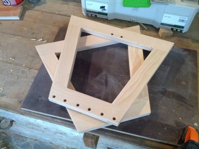

Un essai grandeur nature.
Quentin est venu me montrer sa bêêête !!!
Elle est posée sur le plateau à assembler.
La séquence rabotage manuel s'est faite de concert. Sans photos.
Bon, certains médisants diront qu'à plat joint, c'est bien mieux.
Mais nous, on voulait essayer pour vous...
Alors, le plateau fait 24,5mm,
nous allons régler la machine à 12,5mm
J'avais des tourillons de 40mm en stock.
Pour calmer un éventuel désaffleur, c'est largement suffisant.
La poussée doit s'effectuer parfaitement dans l'axe sinon on perçoit un frein. On s'y habitue vite.
La main arrière témoigne de la bonne position.
La machine est neuve et les jeux sont inexistants comparés à ma domino... ceci explique sans doute cela.
Il faudra voir après quelque temps d'utilisation.
L'aspiration est par dessous et bénéficie d'un scotch "Maffel".
Pointage, machine en route,
Perçage.
Notez qu'il faut bien mettre la pièce à usiner en saillie par rapport au bord de l'établi.
La semelle étant large (ce qui facilité les perçages en plein panneau) elle risque de fausser l'équerrage du perçage. On ne se fait avoir qu'une fois... (°I=)
Good job very easy, Quentin les mains dans les poches....
Un tourillon sur deux, ça suffit !
Séance de collages sans désaffleur aucun.
Très heureux d'avoir eu droit à la démonstration at home.
Finalement, les deux machines ont le même usage avec autant de qualités l'une que l'autre.
La Maffel étant peut-être un peu plus destinées aux panneaux.
La règle, que nous n'avons pas eu l'occasion d'utiliser, est certainement LE gros plus...
A bientôt de lire vos avis et commentaires.

Suite à une erreur de coupe, j'ai du flipoter, et je me suis servie de la Mafell.
Voilà l'objet du délit :
un coup de crayon et les perçages sont faits, les mauvaises langues diront que je me suis (encore) trompé, moi je dirais que je voulais encore jouer avec la machine ! :
La réparation devrait être peu visible au collage :
Max
Max

Rhaaa, le gueux !!!
Amusette, va (°I=)
++ Renaud
Amusette, va (°I=)
++ Renaud
- Messages : 9423
Points : 16172
Re: Mafell DD40
Sans Quentin à l'atelier je fais que ça !
Le résultat du collage :
La marque visible disparaitra à l'usinage.
Max
6°sens a écrit:Rhaaa, le gueux !!!
Amusette, va (°I=)
++ Renaud
Max

slt dit donc tu l aurais pas fait exprès la coupe pour sortir la mafell ? jmf
jmf- posteur Régulier
- Messages : 149
Points : 255
Localisation : haute marne
Re: Mafell DD40
Joli boulot.
Un exemple de montage final à nous présenter en photos ?
