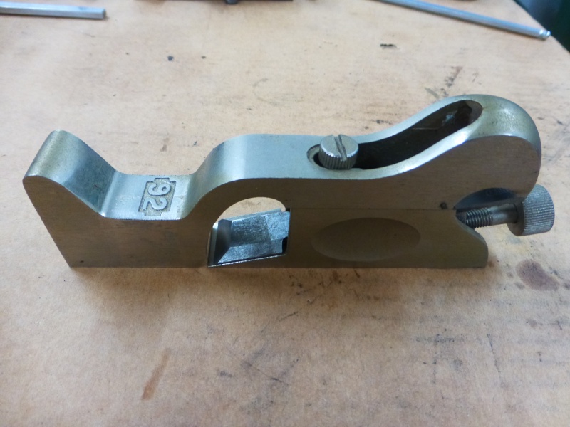

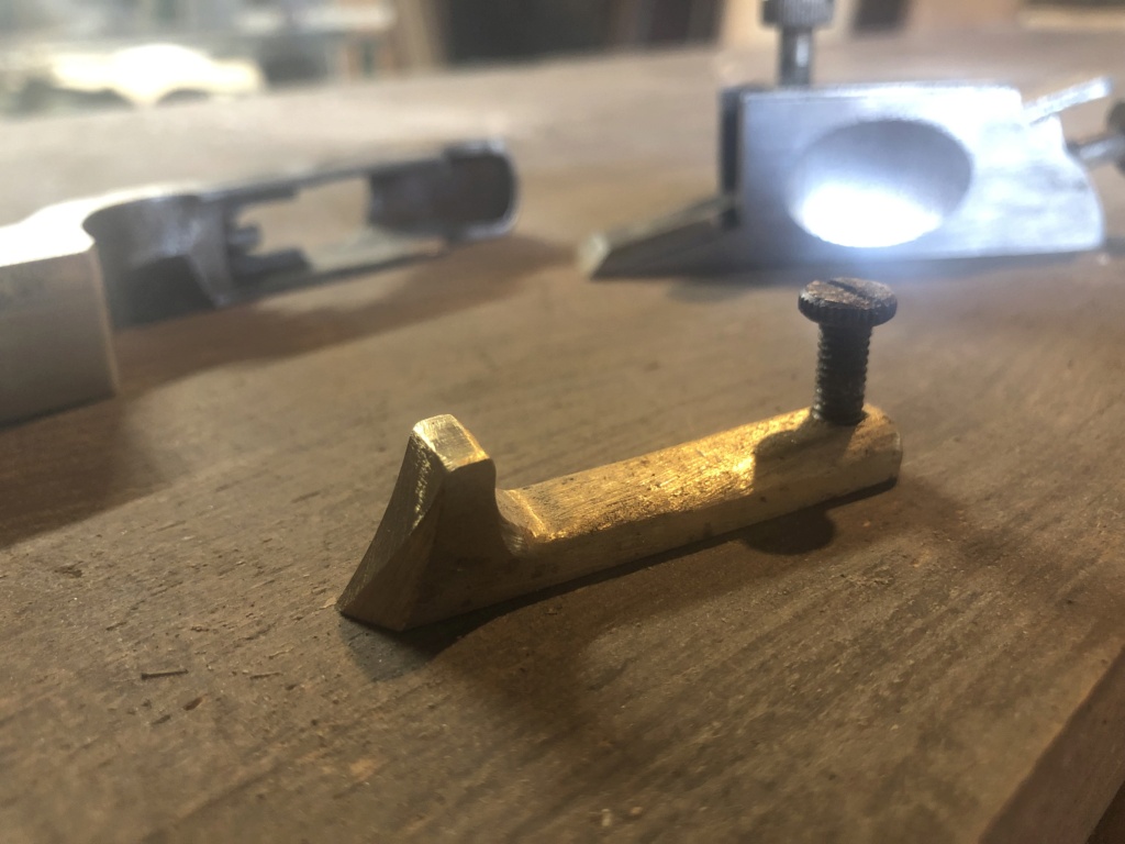

Lors du rassemblement des amis du forum, en discutant des rabots Stanley, un copain me montre son petit rabot qui semblait vraiment bien !!!
Mais une chose était vraiment bizarre, une pièce était tellement bricolée que ce rabot ne pouvait pas fonctionner !
Ne pouvant pas le réparer par lui-même, je lui ai proposé de refaire cette pièce défectueuse !!
Ayant le même rabot, mais un peu plus grand, c'était intéressant de comparer !!
![Remise en état d'un Stanley 92 ! P1080126](https://i.servimg.com/u/f21/16/27/71/45/p1080126.jpg)
Il est vraiment joli ce Stanley 92
![Remise en état d'un Stanley 92 ! P1080127](https://i.servimg.com/u/f21/16/27/71/45/p1080127.jpg)
le mien est pratiquement le même excepté en largeur ! Par contre le sien, le nez est nettement plus long ! donc, il existe les deux versions, intéressant pour moi, je pourrais faire la même pièce et je disposerais les deux versions en une !!
![Remise en état d'un Stanley 92 ! P1080128](https://i.servimg.com/u/f21/16/27/71/45/p1080128.jpg)
le démontage de toutes les pièces et l'on voit tout de suite la pièce qui pose problème !!!!
Je n'ai pas voulu prendre de risque avec la qualité d'acier, et j'ai pris de l'acier d'outillage relativement dur.

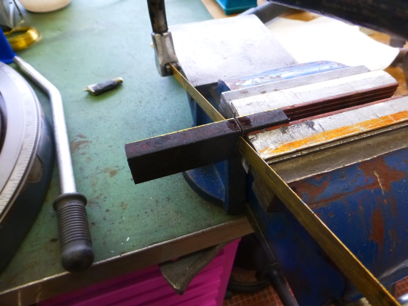

![Remise en état d'un Stanley 92 ! P1080132](https://i.servimg.com/u/f21/16/27/71/45/p1080132.jpg)
ça commence souvent par un coup de scie...et il est dur cet acier...je le garantis !!!!

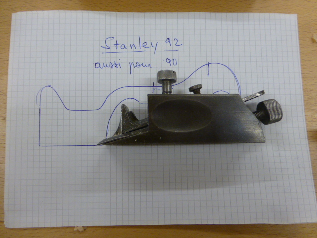

![Remise en état d'un Stanley 92 ! P1080135](https://i.servimg.com/u/f21/16/27/71/45/p1080135.jpg)
voilà la pièce à refaire !

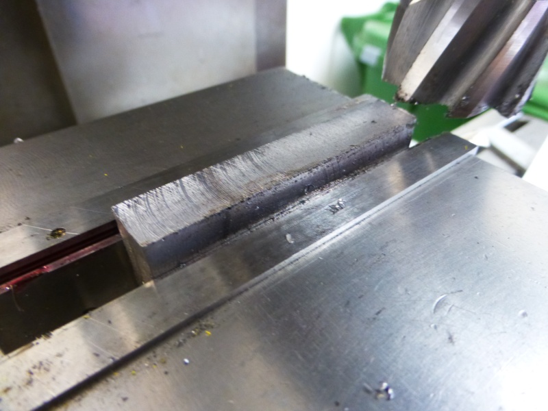

ma petite fraiseuse est toujours prête pour ce genre de travail, elle a la capacité idéale pour ça !
![Remise en état d'un Stanley 92 ! P1080138](https://i.servimg.com/u/f21/16/27/71/45/p1080138.jpg)

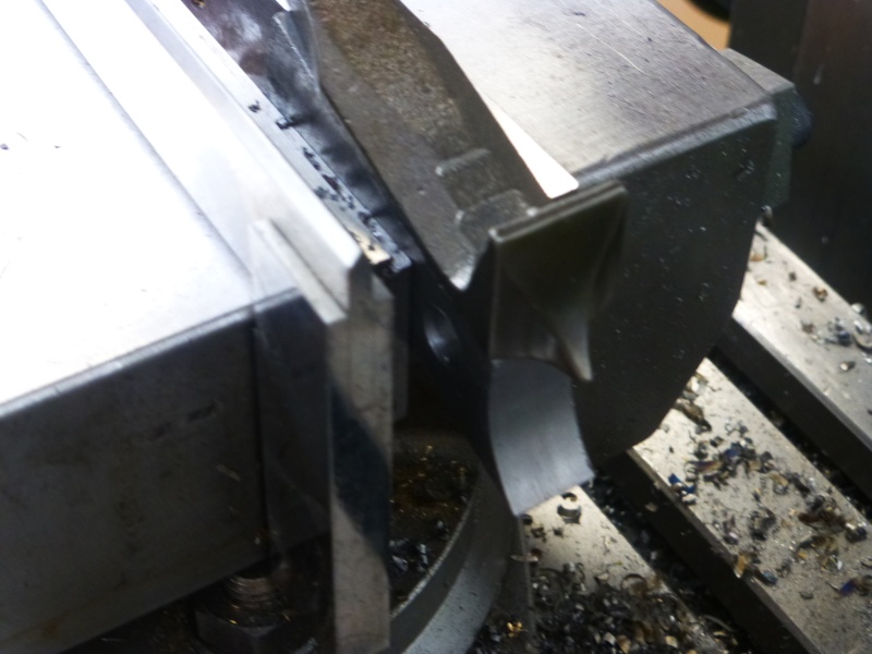

mise en longueur et fraisage de l'arrondi sur le devant de la pièce ! On voit que c'est bien de l'acier dur !
![Remise en état d'un Stanley 92 ! P1080140](https://i.servimg.com/u/f21/16/27/71/45/p1080140.jpg)
seulement cet arrondi...il est en pointe et là on sort des sentiers battus !!!!!

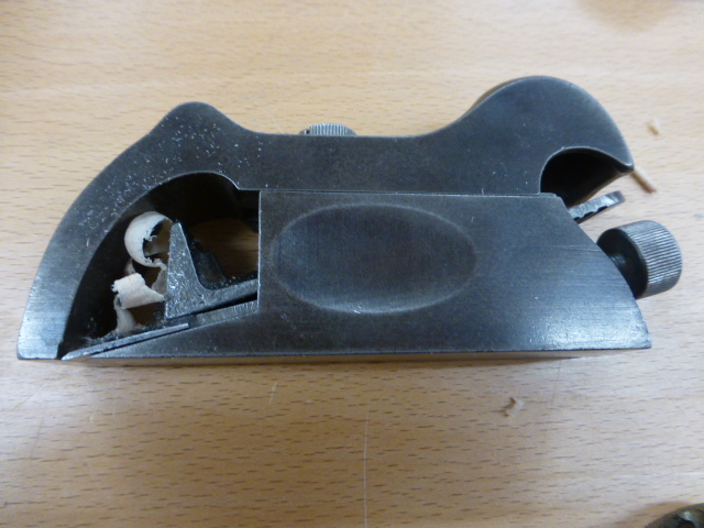

![Remise en état d'un Stanley 92 ! P1080216](https://i.servimg.com/u/f21/16/27/71/45/p1080216.jpg)
la pièce est à sa place ...plus qu'à essayer l'engin ....mais ça c'est demain !! L'ancienne n'a pas bonne mine à côté !!

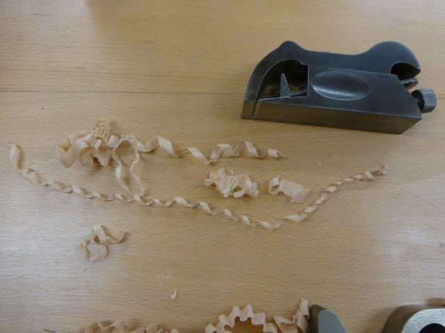

Re: Remise en état d'un Stanley 92 !
Voilà le moment d'essayer ce rabot, et aussi de faire la comparaison avec le mien avec le support court !¨
![Remise en état d'un Stanley 92 ! P1080217](https://i.servimg.com/u/f21/16/27/71/45/p1080217.jpg)
voilà les deux rabots ! Le support court et le long, ce qui m'intéresse c'est de voir la différence de coupe !
![Remise en état d'un Stanley 92 ! P1080219](https://i.servimg.com/u/f21/16/27/71/45/p1080219.jpg)
Voilà ce que j'obtiens...en serrant relativement fort !!

avec la même pression, mais à 45° j'obtiens ça .....! mais pas vraiment convaincant !!!!
![Remise en état d'un Stanley 92 ! P1080222](https://i.servimg.com/u/f21/16/27/71/45/p1080222.jpg)
là avec la pression, mais toujours la coupe droite, facile j'obtiens de jolis copeaux !!
Pour moi, j'ai vraiment l'impression que le nez aide beaucoup la coupe !
![Remise en état d'un Stanley 92 ! P1080223](https://i.servimg.com/u/f21/16/27/71/45/p1080223.jpg)
Quand j'aurai un petit trou dans ce qui me reste comme temps, je testerai un nez plus long à mon petit rabot !
Une précision... mon petit rabot est 5mm plus large que l'autre !
Je ne suis en tous cas pas un spécialiste en rabot pour ce genre de test ...!!
Et j'attends beaucoup de vos avis...!!!
![Remise en état d'un Stanley 92 ! P1080220](https://i.servimg.com/u/f21/16/27/71/45/p1080220.jpg)
avec le modèle long, une faible pression et un long copeau facile !
Je recommence avec le petit !
![Remise en état d'un Stanley 92 ! P1080221](https://i.servimg.com/u/f21/16/27/71/45/p1080221.jpg)

Bonsoir Pierre et tous les autres !
Comparaison intéressante entre les 2 rabots ... as tu mesuré la taille des copeaux fait par chaque rabot ?
Le "mien" a l'air tres mince ...
Amicalement Lionel
Amicalement Lionel

Bonjour Michel,
De mon côté j'ai pu refaire la pièce dans un morceau de laiton que j'ai découpé à la scie à métaux puis travaillé à la lime et sur la ponceuse à bande. Ensuite perçage et taraudage au tourne à gauche . Cela fait bien l'affaire, d'autant que je l'utilise peu ce guillaume.
Voilà des photos si ça peut te donner des idées :
![Remise en état d'un Stanley 92 ! Img_4910](https://i.servimg.com/u/f95/19/86/53/30/img_4910.jpg)
![Remise en état d'un Stanley 92 ! Img_4911](https://i.servimg.com/u/f95/19/86/53/30/img_4911.jpg)

merci Rémi07, tu confortes mon intuition et si ça marche en laiton, ça doit pouvoir être fait en fer normal.
