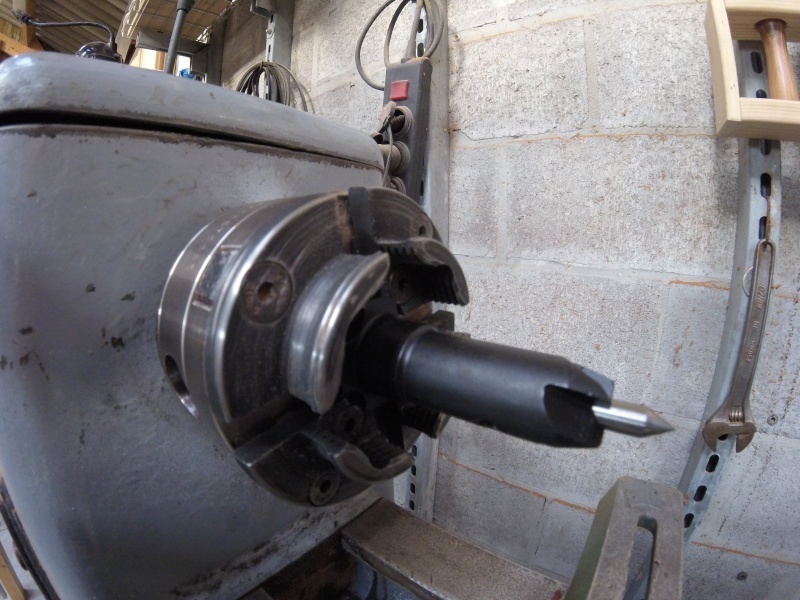

... ça y est les voila enfin , le père Noel m a apporté les bagues d adaptations pour le mandrin Oneway que je possédais déjà il a fallu chercher un peu pour identifier le pas de la broche sur mon Jubilee , en fait c'est 1'' x 10 tpi d après la moitié de document officiel transmis par Phil ....
![Made in England tour à bois Union Jubilee - Page 2 Cid_ii10](https://i.servimg.com/u/f68/19/22/35/11/cid_ii10.jpg)
...Bagues droite et gauche que j ai trouvé de série chez Oneway , et que j ai acheté chez leur revendeur "Auprès de mon arbre "...
![Made in England tour à bois Union Jubilee - Page 2 Gopr3712](https://i.servimg.com/u/f68/19/22/35/11/gopr3712.jpg)
![Made in England tour à bois Union Jubilee - Page 2 Gopr3714](https://i.servimg.com/u/f68/19/22/35/11/gopr3714.jpg)
reste a fabriquer le banc pour pouvoir tourner éventuellement de ce coté ... ....à suivre

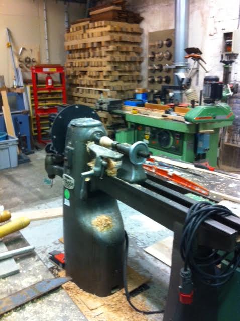

Pour sûr , je fais de mon mieux , mais même avec de la bonne volonté , on
ne joue pas dans la même catégorie
Voilà le bébé quand je l'ai récupéré avec son moteur grillé
![Made in England tour à bois Union Jubilee - Page 2 15122705071018313813857017](https://nsm08.casimages.com/img/2015/12/27//15122705071018313813857017.jpg)
Ces tours n'ont pas mauvaise réputation , ce sera mieux que mon petit Delta je pense
