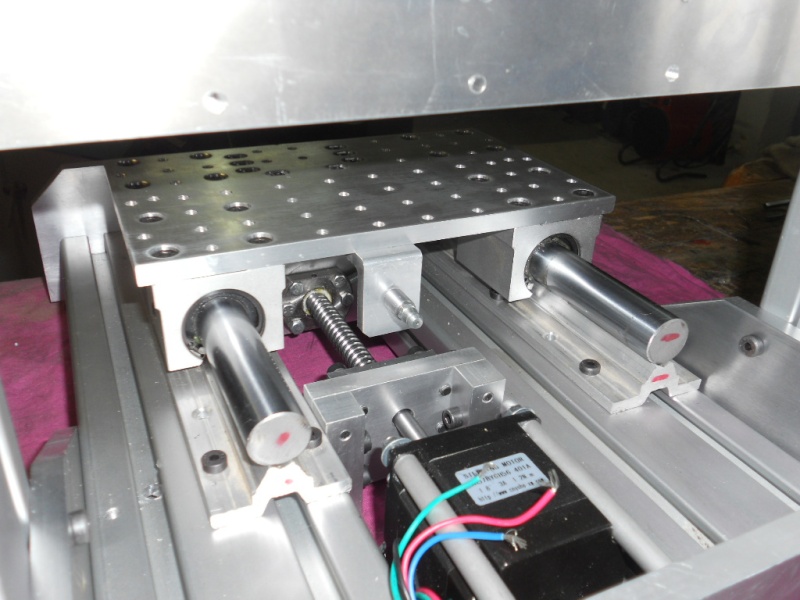

Salut F6FCO et tous..........quelle jolie CNC ,par contre qu'est il arrivé à cette plaque,ce n'est plus une plaque ,on dirait un gruyère,doivent être vachement grosses et sacrément coriaces les souris par chez vous...

Voilà, l'affaire mesure de vitesse de rotation est terminée et çà marche au poil.
Quelques photos et explications du speedomètre:
Rien de bien sorcier, un disque troué qui passe dans une fourche opto, un seul trou pour un bip par tour. C'est juste une machine à générer des signaux carrés mécaniquement, un galet prélevé sur une imprimante qu'on met en contact avec l'axe du moteur fait tourner le disque et envoie un créneau à chaque passage du trou dans la fourche. On mesure la fréquence de rotation au fréquencemètre ou au compteur. Je m'amuserai peut-être à lui faire une visu arduino/lcd.
Au fait vous savez comment on mange les papayes ?
Donc j'ai fais tourner mon moteur qui consomme 2A sous 12v à vide et qui monte jusqu'à 2,5A en charge. Ce qui nous donne un petit moteur de P=UI = 24W. Je passerais mes autres moteurs au banc pour voir si je trouve mieux. Le fréquencemètre m'indique 0,1059 Khz ce qui fait 100 tours/s --> 6354tr/min. Passé ensuite au compteur en laissant tourner 1mn les yeux sur la trotteuse du réveil, j'ai 6592 impulsions. Donc les deux mesures se valent en gros si on tient compte des petites erreurs dues à une plus ou moins bonne friction.
On va dire une moyenne de 6400tr/mn.
Donc et c'était le but de tout çà, je sais maintenant qu'il faut prévoir un rapport de poulies d'entrainement de 2/1 pour atteindre à peu près les 13000 tr/mn espérés.

Re: CH4RL0TT3 microCNC
Je reprends mon discours précédent qui était tout faux vu que j'étais parti sur de mauvaises bases. Heureusement que vous êtes là
Après mesure des Ø et nouveaux calculs:
1er moteur 24W (celui choisi d'origine)
Ø galet testeur = 14mm
Ø axe moteur = 5mm
Vitesse affichée = 6400tr/mn
Donc vitesse moteur = (6400x14)/5 =17920 tr/mn ce qui est largement suffisant.
Deuxième moteur 38W:
Ø pignon moteur = 8mm
vitesse affichée = 20700tr/mn.
Donc vitesse moteur (20700x14)/8 = 36225tr/mn
Avec un rapport 1/3 çà me fait 12000tr/mn avec 3 fois plus de couple.
Maintenant il faut faire le choix entre les deux
Ø axe moteur = 5mm
