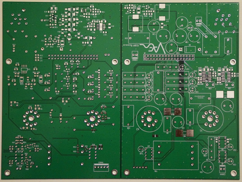

Bon sinon je me vois mal faire ça à la maison (4 couches, classe 5, 15x10cm)
![CH4RL0TT3 microCNC - Page 4 610_pcb](https://2img.net/h/chris.stingray.free.fr/tmp/610_pcb.jpg)
D'ailleurs, si jamais vous avez des besoins en électronique pour les cnc ou autre, ne pas hésiter, je peux parfois aider ... mais faut pas être pressé ...
