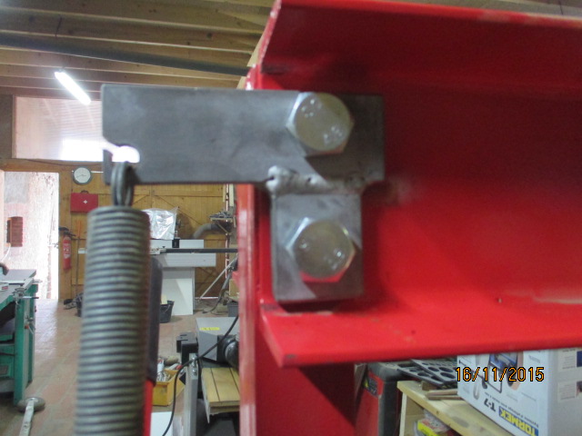

Voilà une modification que je viens de réaliser pour ma presse d'atelier, en effet, en bricolage, on a souvent besoin d'une troisième main et comme ce n'est pas toujours possible d'avoir un assistant, je me contenterais de prendre mon pied droit pour aider mes deux mains gauches (comme dirait Lulu)
Dans un premier temps, je cintre du fer plat et je perce les trous nécessaires à sa fixation sur le levier
Je fais deux pièces de fixation dans du vieux fer plat que je passe sur la fraiseuse pour le nettoyer et je perce là aussi les trous de fixation pour assembler avec le bâti de la presse et un petit cordon de soudure pour les relier
Cette pièce sera le support du ressort de traction en partie haute
et en partie basse le support de ressort
Découpe d'un morceau de tube de 80*80 pour écarter le levier du montant vertical de la presse, perçage des trous et mise en peinture
remise en place du levier
Ajout d'une pièce pour support de pédale
et mise en place d'une pédale
mise en peinture des pièces
montage de la pédale
vue de l'ensemble
L'ensemble est presque entièrement réalisé avec de la récup, donc le prix de revient est très faible.
Je dois dire que c'est maintenant plus pratique de plier des pièces quand on a besoin de ses deux mains pour tenir correctement la pièce à cintrer.
J'espère que cela vous inspirera si vous avez une presse qui ne dispose pas de commande au pied.
Je précise que je n'ai fait aucun trou dans ma presse pour mon montage, je me suis servi des trous existants, comme çà ma presse est intacte en cas de mauvaise conception et elle retrouve son état d'origine si çà ne va pas...
