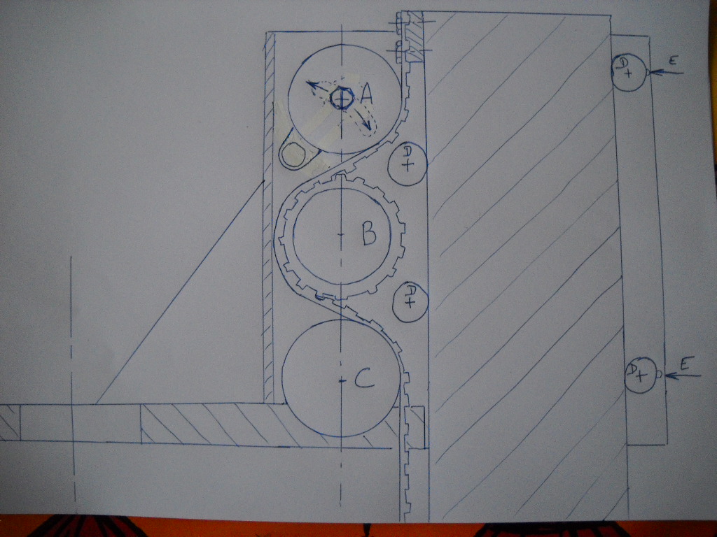

Grosso modo, voilà ce à quoi je pensais .
Donc en A le galet tendeur , en B le pignon d'entrainement , en C le galet , en D les galets de guidage, et en E le système de réglage du jeu.
En décalant les galets A et C vers l'arrière, on augmentera la prise de la courroie sur le pignon.
Par contre je viens de me rendre compte que j'avais compris que le bâti fixe était en bois... Oubli donc mes remarques sur la stabilité du bois dans ce cas là.
C'est un schéma de principe, tu fais bien sûr à ta façon!

Voilà les photos après soudures, elle ne sont pas nickel mais le poste est un vieu statique de 30 ans et des baguette 1er prix..
Voilà les deux photos parlent d'elle meme, je seche encore pour une bonne fixation de la perceuse en vertical, si vous avez des idées je suis preneur ! ( les 4 vis derrière l'ensemble serons enlevé apres avoir servis de tendeur et serons utilisé pour fixé l'equerre )

Bonjour Vincent
Et bien ça prend forme! Ça me rappel les mécanos de mon enfance! (Petite mise en garde quant au soudage de l'acier galvanisé).
Pour le rattrapage de jeu dans les roulements avant et arrière je comprend comment tu procède, mais je ne vois pas pour les latéraux...

Bonjour Diomedea,
C'est simplement la tige fileté du devant qui raproche les deux coté, et qui cales ceux latéraux !
Cdlt Vincent

Re: Pied à colonne pour perceuse
Vu la solidité de l'equerre j'ai du la changer... elle sera faite dans un montant en acier de 4mm provenant d'un rail de camion de pompier ! le montant en lui meme est dejà à 90° comme ça juste à couper. Voilà à ce qu'elle ressemblera, j'ai aussi recuperer un bout d'alternateur de diam 39 , coupé en deux une partie fixe et une partie "mobile" qui coulissera dans deux trou oblons, je place la perceuse, je sert le tout avec un collier metalique, puis je sert la deuxieme partie avec les trous oblons, et hop !
