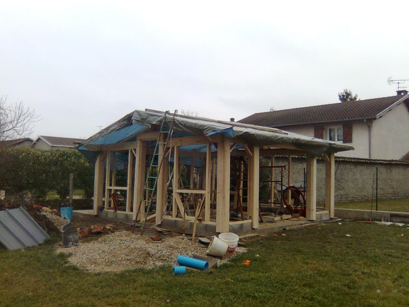

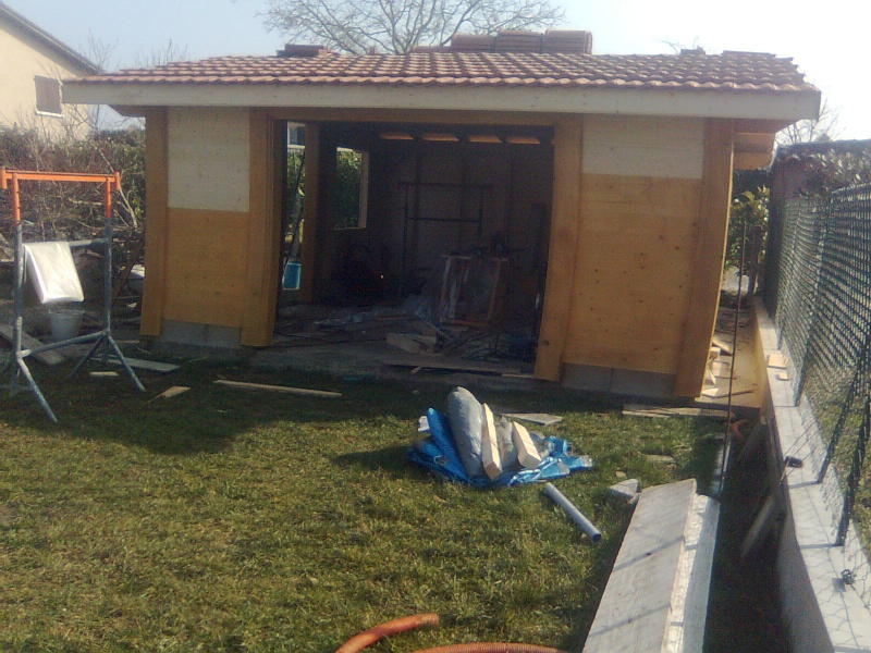

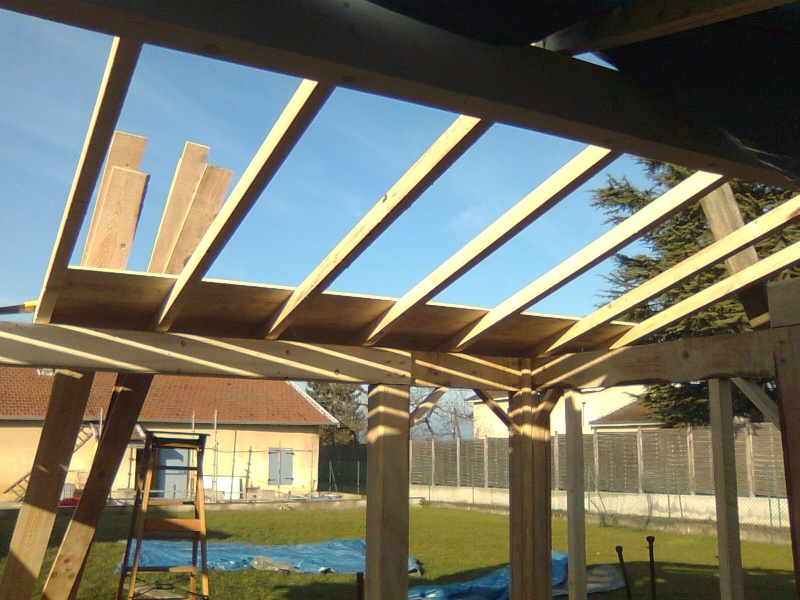

Alors c'est un "trop petit" cabanon de 25m2 que j'ai fabriquer en 2007
J'ai réaliser une dalle béton, sur le quel j'ai fabriquer le cabanon réhaussé d'un moellon.
ça a été ma premiere fabrication bois (hormis de la charpente)
Les mur sont habillé exterieur par du parquer sapin... l'interieur aussi... et au milieu de la laine de verre de 70 pour y etre au chaud !

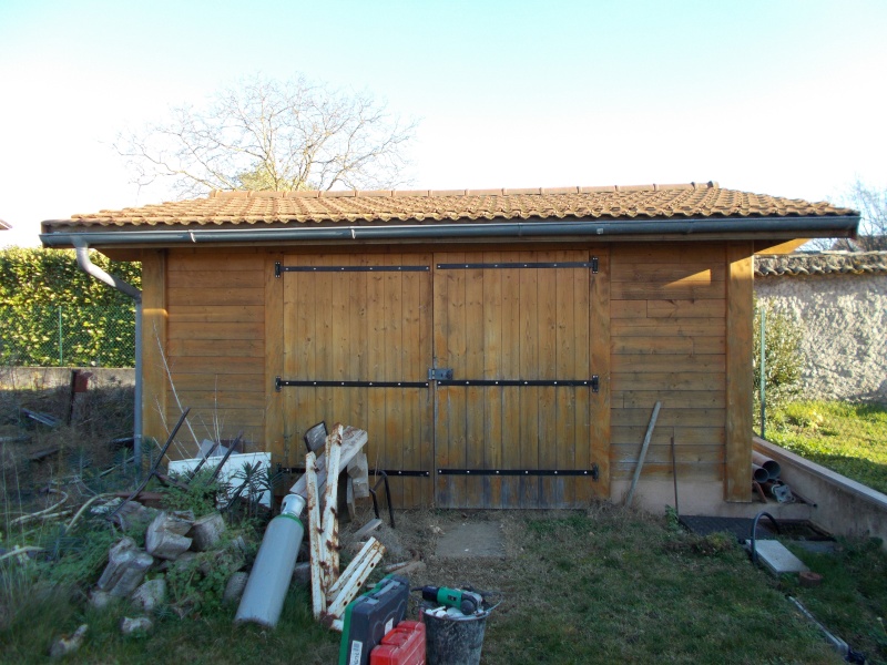

La face avant avec une grande porte :
![Mon/mes atelier et diverses réalisations (etagère en noyer) Dscn0011](https://i.servimg.com/u/f68/19/38/96/59/dscn0011.jpg)

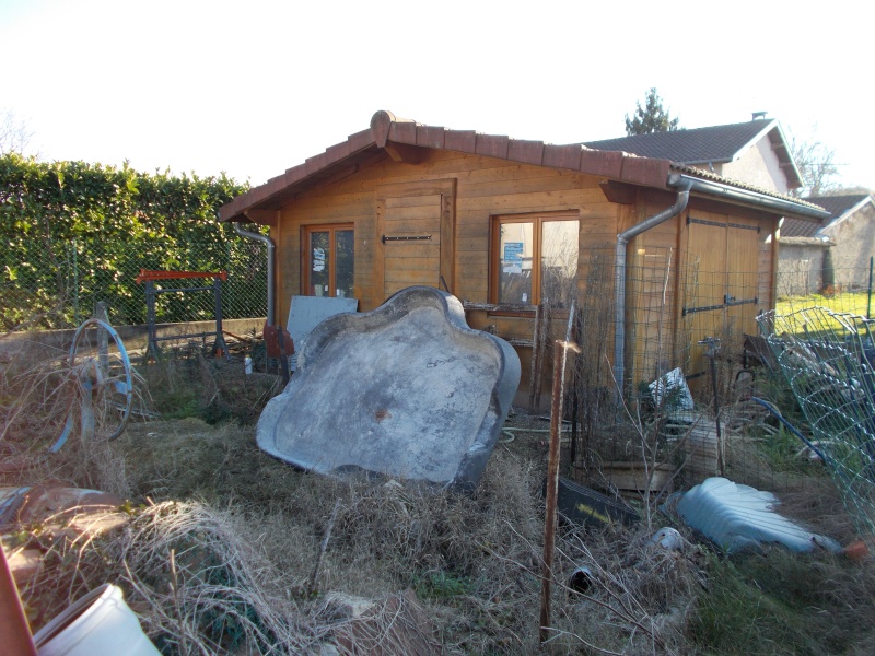

Le coté avec 2 grande fenetre et 1 porte qui n'est plus trop accesible de l'interieur
![Mon/mes atelier et diverses réalisations (etagère en noyer) Dscn0012](https://i.servimg.com/u/f68/19/38/96/59/dscn0012.jpg)

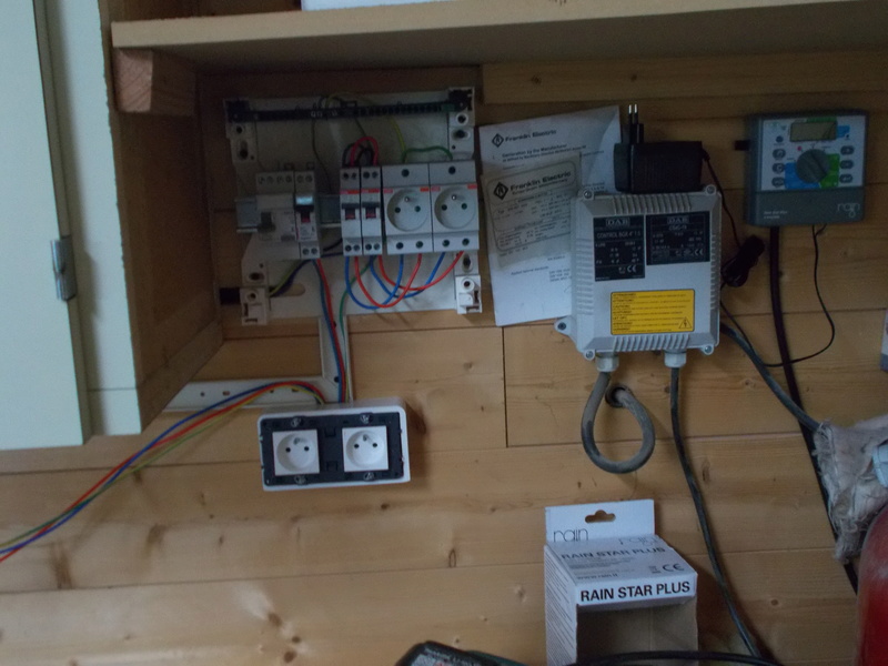

J'ai dit ballon, mais c'est juste un réservoir a vessie...
J'ai un forage a ras l'atelier, une pompe immerger, et ce réservoir de 200 Litre qui me permet mettre en pression mon resseau d'eau et controle de demarage de la pompe en fonction de la pression demandé, ce réservoir permet d'avoir moins de démarrage de la pompe et du coup d'en augmenté sa durée de vie.
Mon forage me permet l'arrosage du jardin, de la pelouse (j'ai commencer l’arrosage automatique) mais surtout de toute l'eau de la maison hors cuisine.
voila!

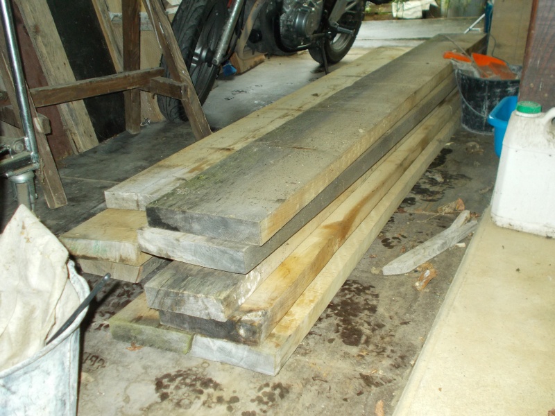

Ne serait ce pas du hêtre ton bois de plateau, qui m'a l'air d'ailleurs bien échauffé, et raboté du bois échauffé...
Re: Mon/mes atelier et diverses réalisations (etagère en noyer)
oui c'est bien en hetre (comme je l'ai ecrit) et il a bien été mouillé, c'etait des chevrons.
C'est compliquer a raboté du bois echauffé? (j'aurais une excuse? )

J'ai retrouver quelques photo du montage de mon atelier bon j'ai pas de la fabrication des poteau et poutre:
La structure

Avec un debut de toit

La structure et la volige posé (puis proteger car j'etait parti en vacance...)

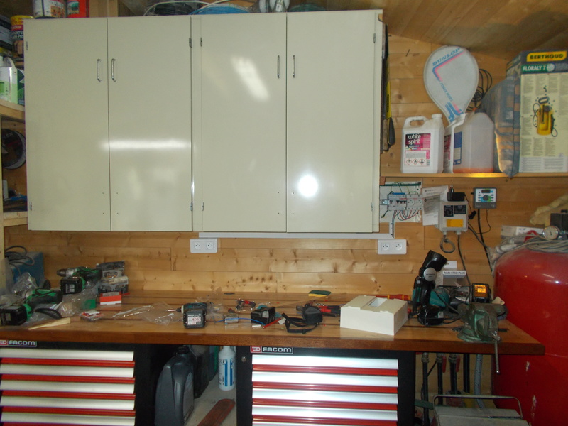

Alors depuis le temps voila quelques news de l'atelier (pas fini de ranger mais ça avance doucement...)
Ici on voit le tour sur le meuble et une petite étagère sur le dessus!
Bon j'ai pas encore fait les tiroirs... et il reste un peu de bordel.... (mais je m'améliore :-) )
![Mon/mes atelier et diverses réalisations (etagère en noyer) Dscn0127](https://i.servimg.com/u/f86/19/38/96/59/dscn0127.jpg)
une petite étagère au dessus du réservoir d'eau :
![Mon/mes atelier et diverses réalisations (etagère en noyer) Dscn0126](https://i.servimg.com/u/f86/19/38/96/59/dscn0126.jpg)
Alors, j'ai remplacer des étagère par des placards, et aussi mis 2 meuble bas a tiroirs :
![Mon/mes atelier et diverses réalisations (etagère en noyer) Dscn0115](https://i.servimg.com/u/f86/19/38/96/59/dscn0115.jpg)
![Mon/mes atelier et diverses réalisations (etagère en noyer) Dscn0113](https://i.servimg.com/u/f86/19/38/96/59/dscn0113.jpg)

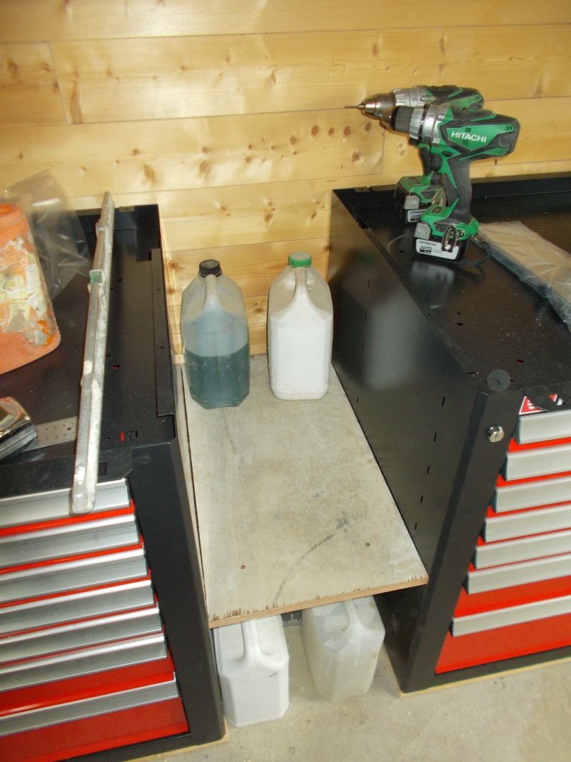

Entre les 2 meubles, je veux mettre une petite etagère.
Je fabrique 4 petite pièce en metal qui irons dans les "lumières" des armoire:
![Mon/mes atelier et diverses réalisations (etagère en noyer) Dscn0128](https://i.servimg.com/u/f86/19/38/96/59/dscn0128.jpg)
Ensuite avec des petit tasseaux, l'etagère et prête :
![Mon/mes atelier et diverses réalisations (etagère en noyer) Dscn0129](https://i.servimg.com/u/f86/19/38/96/59/dscn0129.jpg)
Et voila c'est ton beau !
![Mon/mes atelier et diverses réalisations (etagère en noyer) Dscn0125](https://i.servimg.com/u/f86/19/38/96/59/dscn0125.jpg)
Manque plus que une petite mousse pour protéger les outils et le fond des tiroirs
Et un beau plateau à mettre dessus !
![Mon/mes atelier et diverses réalisations (etagère en noyer) Dscn0130](https://i.servimg.com/u/f86/19/38/96/59/dscn0130.jpg)
Pour la mousse, quelqu'un a de bon plan pas trop cher?
Pour le plateau, je voulait au debut mettre un plan de travail de cuisine... mais les meuble fond 76cm de profondeur... du coup pas ça va pas le faire...
Je vais donc faire un plateau, il sera en hetre de 40mm que j'ai récupérer aujourd'hui. (photos demain)

Hier j'ai donc recupérer quelques plateau en hetre pour faire le plateau au dessus des nouvelles servantes a tiroirs!
Hier soir il a plu... ils sont légérement mouillé...
![Mon/mes atelier et diverses réalisations (etagère en noyer) Dscn0134](https://i.servimg.com/u/f86/19/38/96/59/dscn0134.jpg)
![Mon/mes atelier et diverses réalisations (etagère en noyer) Dscn0132](https://i.servimg.com/u/f86/19/38/96/59/dscn0132.jpg)
Ce sont des plateau de 2.5ml sur 45mm d'épais.
Le but est de faire un plateau de 2.3ml sur 40mm d'epaisseurs sur env 76cm de large
Je penses les recouper en bout de 5cm de large et les recollé, c'est bon?

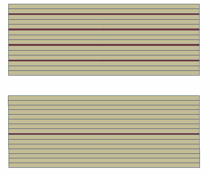

Du coup je me dit que je pourrais faire un ou plusieurs petit liserait de sapelli sur le plateau...
![Mon/mes atelier et diverses réalisations (etagère en noyer) Etabli10](https://i.servimg.com/u/f86/19/38/96/59/etabli10.jpg)
Vous en pensez quoi?
Je pense aussi faire une petite alaise sur les coté avec queue d'aronde... pour le fun a force d'être ici... (mais a la défonceuse... je suis pas maitre cisseau :-) )
c'est une bonne idée pour évité que le plateau ne se torde?

Petit up sur mes question...
Je penses les recouper les plateau montré plus haut en bout de 5cm de large et les recollé, c'est bon?
Sur le sappelli, la partie blanche, c'est l'aubier ? il faut l'enlever? (il me semble qu'il est piqué!)
ricoud- complétement accro
- Messages : 1491
Points : 1842
Localisation : Nord Isere
Bonjour ricoud
C'est des beau plateaux que tu a la, pour le sappelli il faut virer la partie blanche
surtout si elle pleine de trous
pour les plateau en Hêtre 50mm pour moi c'est bon
après seul les maitres d'établi te répondrons mieux que moi![Very Happy](https://2img.net/i/fa/i/smiles/icon_biggrin.png)
par contre pense à inverser tes morceaux afin d'avoir les cernes dans les deux sens
cela évite la déformation et puis mettre une alaise à chaque extremité renforcera ton plateau
mais attend d'autres avis

Alors j'ai posé mon plan de travail sur mes meubles a tiroirs!
![Mon/mes atelier et diverses réalisations (etagère en noyer) Dscn0910](https://i.servimg.com/u/f97/19/38/96/59/dscn0910.jpg)
Bon la longueur était limite ça touche des 2 cotés, j'ai du pousser un peu mon réservoir!
Bon c'est top ! ça me fait une grande surface de travail (et d’entreposage :-( )
J'en ai profité pour rajouter des prises au dessus, j'ai mis 2 boites de 2 prises :

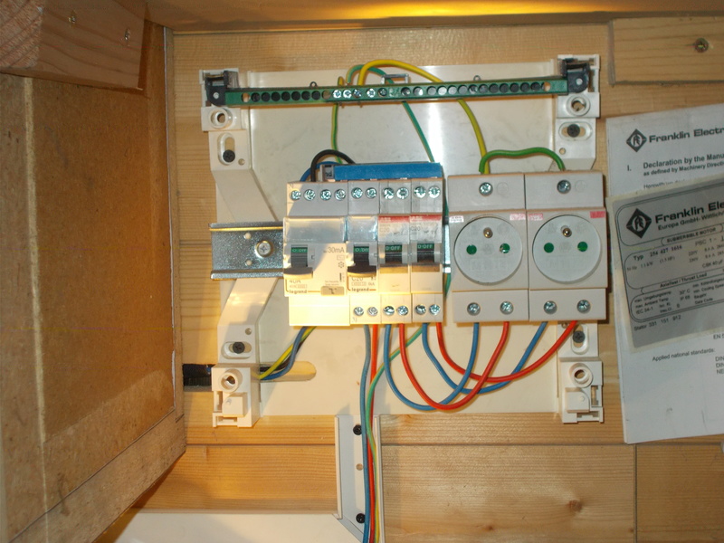

J'ai rajouter 1 disjonteur sur mon tableau :
![Mon/mes atelier et diverses réalisations (etagère en noyer) Dscn0913](https://i.servimg.com/u/f97/19/38/96/59/dscn0913.jpg)

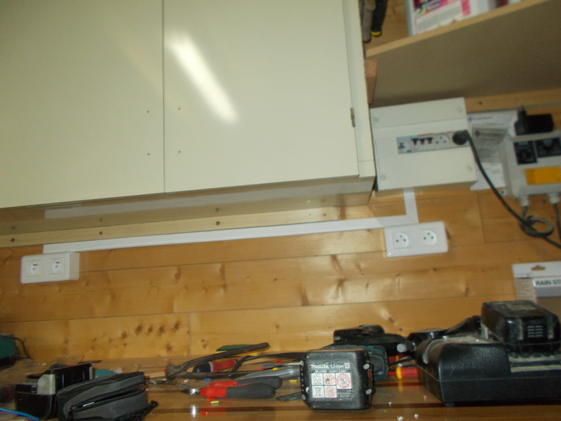

J'ai mis des goullotes pour les fils
![Mon/mes atelier et diverses réalisations (etagère en noyer) Dscn0911](https://i.servimg.com/u/f97/19/38/96/59/dscn0911.jpg)
Et voila Un beau plateau, et 4 prises!
![Mon/mes atelier et diverses réalisations (etagère en noyer) Dscn0912](https://i.servimg.com/u/f97/19/38/96/59/dscn0912.jpg)

bonjour Ricoud,
j’étais passé à coté de ce fil, sacré boulot que tu as fais avec cet atelier !
j'aime également beaucoup ton plateau d'établi, et le contraste entre les bois.
il est sans doute un peu fin pour un vrai établi, mais l'essentiel c'est qui soit parfaitement plat, et surtout, qu'il te convienne.

en attendant,j'aime bien la fabrication de l'atelier,avec de bons poteaux bien costauds,pas des trucs de lopettes,et ton plateau est chouette lui aussi
