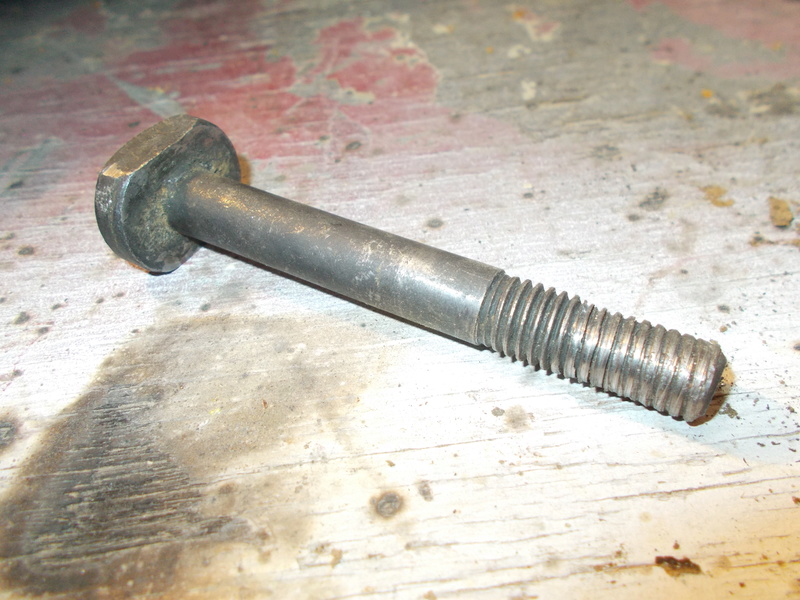

Bon entre temps j'ai eu un petit probleme avec mon tour, le serrage de la poupé mobile ne serrait plus...
Vis completement foirée (bon j'aurais du me douté d'un probleme, l'ancien proprio avait fait une pile de rondelle sur l'ecrou...surement pour décalé le problème!)
J'ai pas les photo, mais du coup j'ai refait la vis avec un boulon une un sorte de rondelle de 10mm d'épais que j'ai soudé et fait les méplat pour quelle passe dans une rainure.
