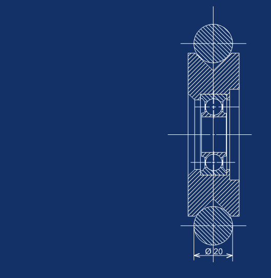

Le principe de ces chariots réside dans l'usage de galets munit d'une gorges bi-coniques, roulant sur un rail de section ronde. Je pense que c'est ce qui correspond au modèle "évasé"
Les galet qui conviennent le mieux, sont donc de ce modèle:

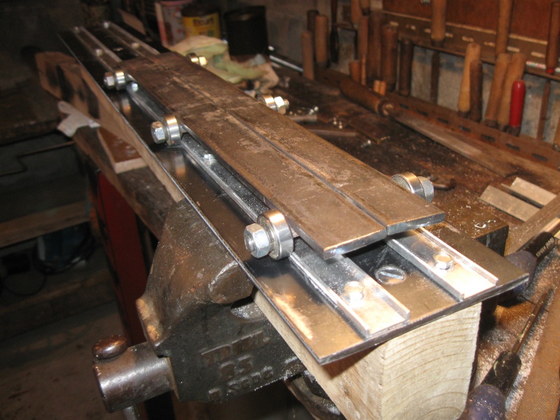

Ne connaissant pas tous les termes techniques de mécanique, je voulais te dire que les galets que j' ai pu trouver ressemblent plus à des réas "pour la forme de leurs gorges".
Ci-jointe une photo d' un des deux modèles.

Les roues à gorges rondes ne permettent pas un guidage aussi efficace que le système gorge en Vé.
Sur ce schéma, j'ai représenté en rouge les zones de contact théoriques. En dehors du fait que sur le système que j'ai adopté, les zones de contacts soit très faibles, le principe fait qu'il n'y a pas de jeux, et plus il est chargé, moins il y en a!

En reprenant le schéma du galet posté hier, des rails de Ø 20 serait idéaux.

J'interviens sur ce poste, je pense plus approprier que sur mon fil.
J'ai donc bien entamer mon chariot, mais en modifiant ton modéle, je me suis servi de roulement de roller pour la partie mobile (a la place des galets):
Ma question est: penses tu que les roulements vont supporter l'effort demandé? Comme on le voit sur la photos, ils suivent un guide en alu. Aprés quelque essais à vide, je m'apercois qu'il y a déja des traces, sur le guide et sur la plque d'acier.
Il faut que je refasse cette partie mobile, j'ai soudé (mes premiéres soudures!!)2 barres d'acier de 30mm, puis mes axes de roulements que j'ai filetés. Le probléme c'est qu'avec la chaleur, les barres et les axes se sont "pliées" et ce ne roule pas bien droit.
D'ou ma question, pour éviter de refaire (avec un plaque de 60 mm de large, et les axes visés!!)pour rien !
merci, bonne journée
olivier

Re: Un chariot à format "maison"
Bonjour Olivier
C'est très intéressant! J'ai hâte de voir la suite!
Pour tes soudures, voici ce que j'écris au début de ce fil:
"Ce chariot a été (hormis le support en cornière) entièrement assemblé par vissage et rivetage.
La raison en est, que la maîtrise des déformation du à un montage par soudure est très délicate. De plus je n'est pas la possibilité de pouvoir fraiser et donc rectifier une planéité après coups".
Je te conseil donc de trouver une autre solution, la maitrise des déformations en soudures est complexe.
Les roulements (quatre suffiront!) supporteront sans problèmes les efforts soumis à un tel chariot, il ne s'agit que d'une table de défonçage!
L'intérêt de ce chariot est bien sur de guider et de maintenir la pièce à scier (ou à toupiller). Il doit donc pouvoir translater le plus librement possible sur un des trois axes, et être fermement maintenu sur les deux autres, d'où l'intérêt des fameux galets biconiques et du rail cylindrique. Ils réalisent à eux deux les blocages AV/AR et haut/bas.
Pour parfaire ton montage, j'aurais mis également quatre roulements en position horizontale pour le guidage longitudinal.
En tout cas une chose est sur, c'est qu'à nous tous ont devrait finir par révolutionner le chariot pour machine à bois!

Trés honnoré que mon montage t'intéresse !
En fait pour partir en vacance, j'avais pris que tes photos, sans les commentaires ! D'ou le passage sur la soudure que j'ai sauté!
Les roulement latéraux, tu les mettrais où? (voir photos)
Voici deux images du reste du chariot (je reviendrais dessus dans mon post sur ma table):
J'ai mis des roulement dessous (comme toi) pour tenir le chariot en bout de course.
Maintenant que c'est fait, si je doit mettre le même systéme que toi, il faut que j'ôte les pates (les désoudées en fait , oui, oui tu nous a prévenus des inconvenients de la soudure !).
Je m'attaquerais a ca samedi matin, refaire ce systéme de roulement.
olivier
Bonjour Olivier
Ces roulements, ne sont pas la pour servir de butée en "bout de course", mais pour exercer une pression entre la partie mobile et la partie fixe du chariot, d'où la nécessité d'un réglage.
Pour la petite histoire... Ça n'est que très ressemant, en discutant avec un technicien en machines à bois, que j'ai appris que ce dispositif était également utilisé sur les machines utilisant ce type de chariot comme (par exemple) Altendorf.
A défaut, tu pourrais utiliser les pattes que tu vas dessouder pour créer un système de réglage:
De plus, tu n'as pas utiliser d'entretoises entre la plaque et le roulement:
Elles sont nécessaires pour que cet ensemble soit efficace.
Voila, gageons que ton système de guidage longitudinal soit performant...

Certe, mais ou sont les excentriques de réglages!?J'ai mis des roulement dessous (comme toi) pour tenir le chariot en bout de course
