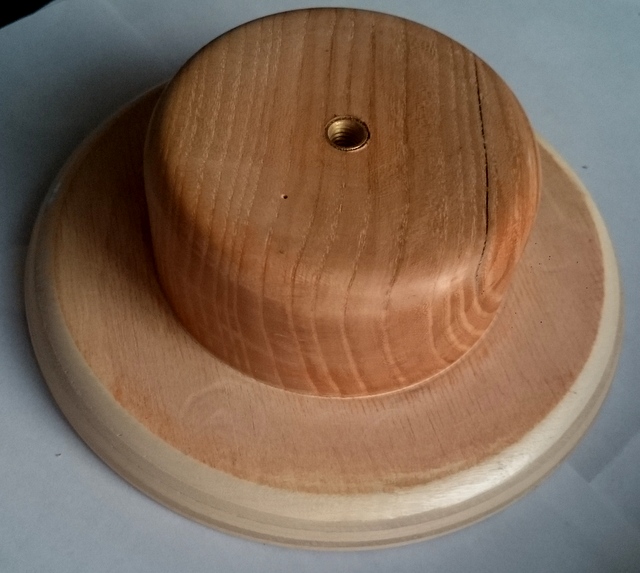

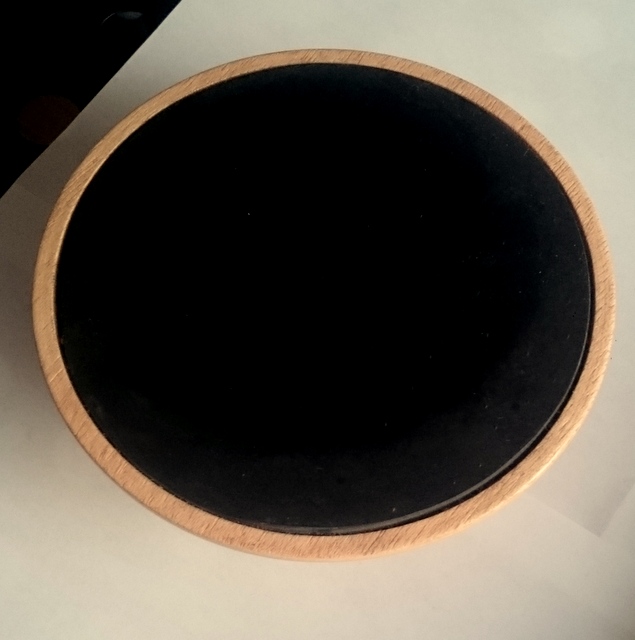

Pour mon fils un pad d'entrainement à la batterie,
Son cahier des charges était le suivant:
Un disque de 170 avec un creux de 3mm sur un diamêtre de 150, dedans est collé un gros caoutchouc qui ce comporte au plus près d'une peau de batterie.
Le tout doit avoir au dos un insert de 8 pour être fixé sur un pied de tome.
L'endroit et l'envers
Bien évidement il demande aussi les baguettes...et là c'est plus la même...

Après vous avoir présenté l'aménagement de mon espace tournage ICI, voici quelque réalisations.

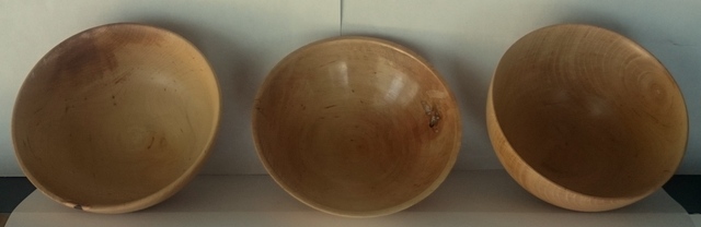

Une petite suite avec un œuf ou j'ai eu le plaisir de découvrir une veine qui donne un aspect de fleur sur la surface.
Et comme j'en ai un peu marre de faire des œufs, j'ai fais un coquetier...
Et aujourd’hui je me suis lancé dans un assiette...sans l'aide Pierre j'ai voulu essayer...aie aie aie....!
J'ai découpé une belle tranche de merisier abattu l'année dernière, j'ai fais une belle empreinte puis un joli bourrelet pour que l’assiette en ai une bonne.
Je retourne le tout , prends dans le mors fais le creusage tout ce passait bien, je fais la finition du creusage.
Je monte dans le plateau de reprise que je teste pour la première fois ( tip top ) et je rentre la gouge pour faire disparaitre l'empreinte.
Et là .....paf le chien...la gouge accroche.
Le résultat ce passe de commentaire, on vois bien l'endroit de l'accrochage
L'intérieur
Il parait que c'est comme ça que l'on apprend
je l'aurais un jour, je l'aurais
Bonne soirée

Super l'œuf avec cette Belle surprise.
Pour l'assiette cela me rassure je ne suis pas le seul. Maintenant je fais encore plus attention pour enlever l'empreinte. J'y vais que par des toutes petites passes.

C'est toujours une bonne idée de scier un tournage, il n'y a que comme ça qu'on voit vraiment le profil et l’épaisseur. Très pédagogique.
Mais tu aurais pu scier droit.

Pour ton assiette, les morceaux qui ont lâché, ils éjectent un peu partout et n'importe comment ou pas ?
@+ Pegvi

Quand elle a éclaté les morceaux sont partis dans l'axe du tournage, c'est pour ça que l'on se met sur le coté.
A éviter soigneusement de rester dans l'axe.
Après discutions avec le maître j'ai aussi cumulé les conneries, partant du livre qu'il m'a prêté, l'auteur dit texto" prendre une tranche de
250 diamêtre et 5 d'épaisseur.." Mais il n'est mentionné nul part qu'il faut le prendre en bois de fil...
J'ai consciencieusement découpé une belle tranche d'une grosse racine de merisier ...
Et je l'ai attaquée avec la gouge à creuser, deuxième erreur...
les fentes sur les bords de mon assiette sont vite apparues, fragilisant l'ensemble. et paf le chien
J'ai en commande 6 assiettes et j'ai de beaux plateaux de cèdre, cette fois ci je vais prendre le truc dans le bon sens...
Je vous posterai l'aventure
