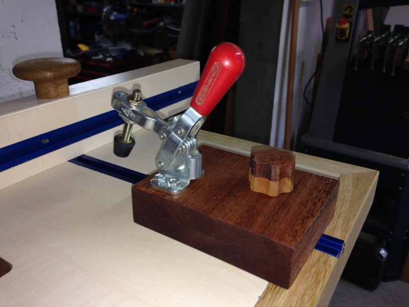

salut christian
elle va etre sympa ta table .
mais n'oublie pas de ne pas faire ton guide trop haut ,sinon le mandrin butera dedans pour les perçages qui seront proche du guide avec des petits forets .
je te dit ça , car j'ai eu ce probleme avec ma table !
A+ patrice

J'abonde Patrice. Même problème. Résolu en faisant 2 guides. Un haut et un bas.

Tout d'abord merci à Patrice et Alain pour la remarque, c'est vrais que je n'ai pas encore
regarder si ca passait mais bon je ferai comme Alain c'est à dire deux guides![Very Happy](https://2img.net/i/fa/i/smiles/icon_biggrin.png)

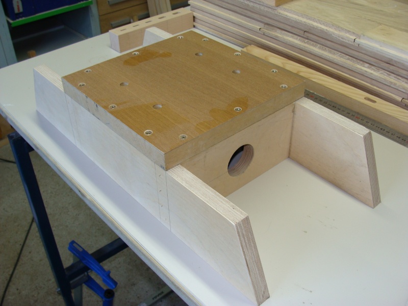

construction du caisson d'aspiration,modifié par rapport au plans SW
je l'ai fait plus large c'est à dire que les insert de fixations se trouve à l'intérieur du caisson
et non pas à l'extérieur et je compte également mettre des charnières de telle
manière à pouvoir accéder au caisson sans tout démonter
![Ma nouvelle Table PAC - Page 2 310](https://i.servimg.com/u/f84/14/61/64/82/310.jpg)
par rapport au plan ou les inserts se trouves à l'extérieur
![Ma nouvelle Table PAC - Page 2 Table_14](https://i.servimg.com/u/f84/14/61/64/82/table_14.jpg)
voila le caisson fini avec la sortie prévu pour l'aspi, on le vois mieux sur la première photo
avec un tube pvc de 50 coller à l'époxy, oui je sais je ne suis pas avare de vis

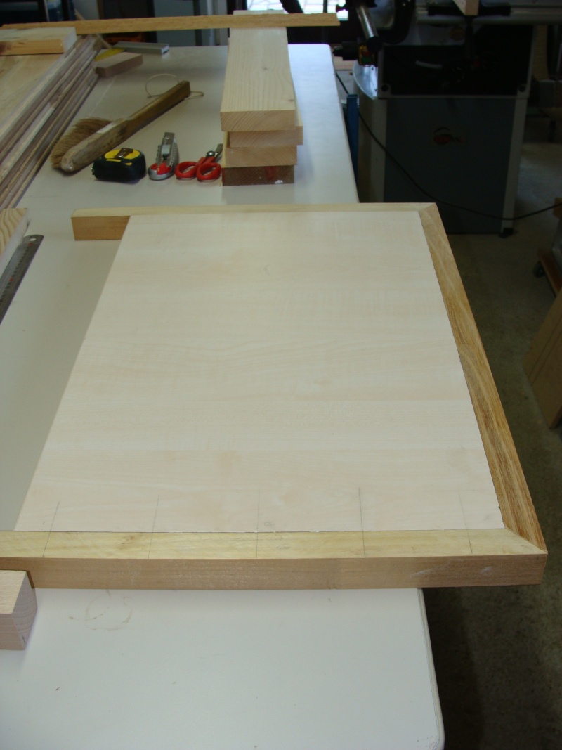

Le plateau viens d'une récup de rallonges de bureau en 35mm d'épaisseur
donc après avoir délimité mes cotes je met des alaises en robinier pour protéger le plateau
il me restait des chutes que l'on m'avait si gentiment donner
![Ma nouvelle Table PAC - Page 2 210](https://i.servimg.com/u/f84/14/61/64/82/210.jpg)

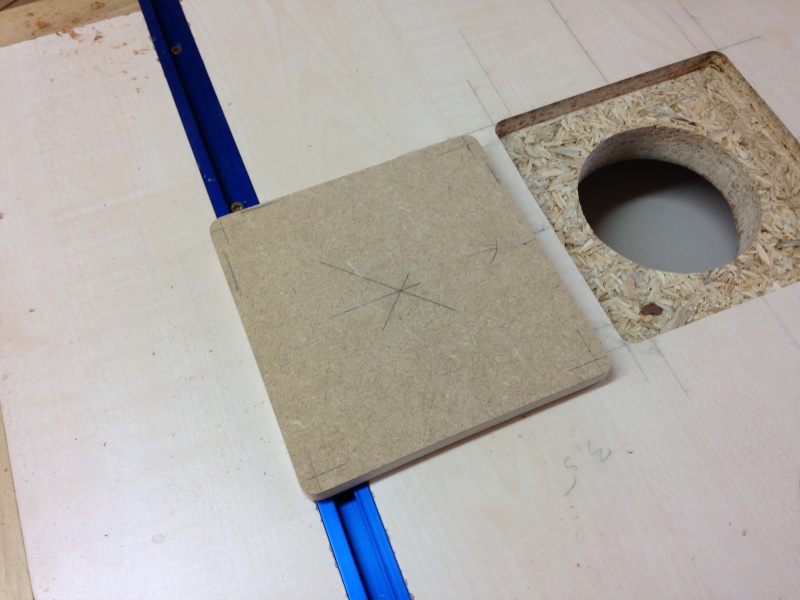

on va passer maintenant au défonçage de l'emplacement de l'insert du centre
apres la réalisation d'un petit gabarit qui va bien
on perce d'abord le trou et ensuite je fais le reste
![Ma nouvelle Table PAC - Page 2 810](https://i.servimg.com/u/f84/14/61/64/82/810.jpg)
![Ma nouvelle Table PAC - Page 2 910](https://i.servimg.com/u/f84/14/61/64/82/910.jpg)
ca va je ne suis pas m'écontent de moi pour une fois

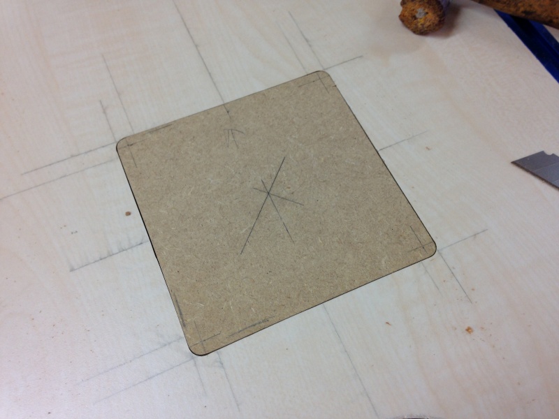

ensuite je réalise un gabarit qui me servira de guide pour la réalisations des inserts
![Ma nouvelle Table PAC - Page 2 1111](https://i.servimg.com/u/f84/14/61/64/82/1111.jpg)
ca tombe à peu près pilpoil

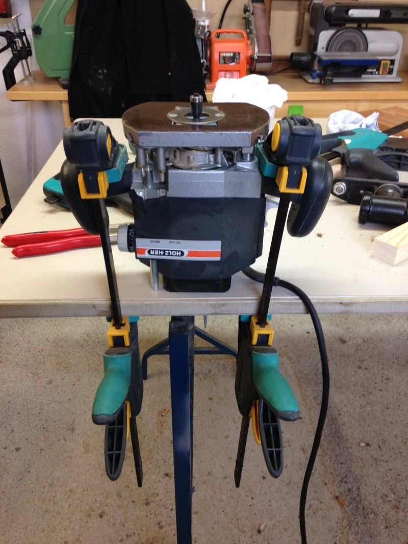

et la soucis, j'ai pas assez de hauteur pour ma fraise à roulement
il va falloir improviser, ce que je fais mais pas forcement dans les normes de sécurité
tant citer sur ce forum mais bon on y va
je vous fais voir juste le montage vite fait pour araser mes inserts
![Ma nouvelle Table PAC - Page 2 1710](https://i.servimg.com/u/f84/14/61/64/82/1710.jpg)
Oui je sais c'est pas très académique, une défonceuse tenue par des serres joints
mais bon c'est passer nickel![Very Happy](https://2img.net/i/fa/i/smiles/icon_biggrin.png)

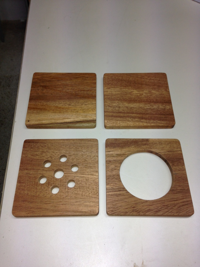

du coup j'en ai fais 4 dont deux deja tester et deux en attentes
![Ma nouvelle Table PAC - Page 2 1910](https://i.servimg.com/u/f84/14/61/64/82/1910.jpg)
![Ma nouvelle Table PAC - Page 2 2010](https://i.servimg.com/u/f84/14/61/64/82/2010.jpg)

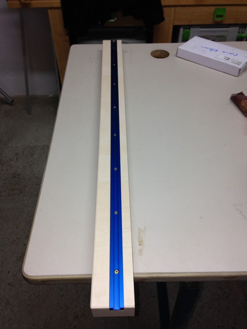

Bon la suite et fin de cette modeste table
La préparation du rail latéral ainsi que le montage du rail Kreg dessus
![Ma nouvelle Table PAC - Page 2 2110](https://i.servimg.com/u/f84/14/61/64/82/2110.jpg)

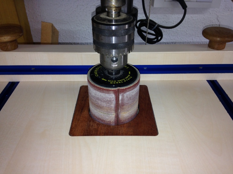

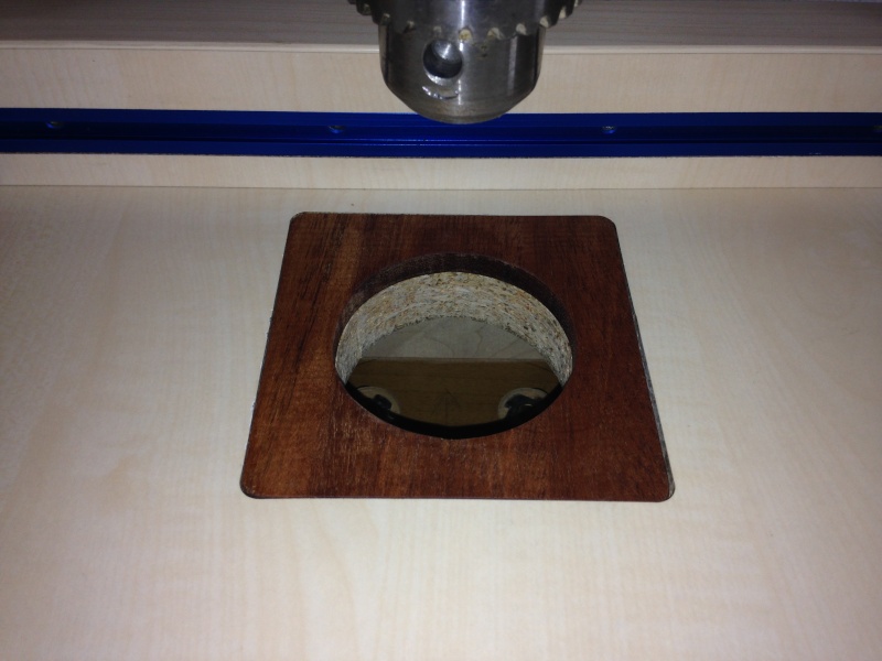

ensuite premier essais avec le cylindre de ponçage afin de voir si l'aspiration marche comme je le souhaite
![Ma nouvelle Table PAC - Page 2 2310](https://i.servimg.com/u/f84/14/61/64/82/2310.jpg)
![Ma nouvelle Table PAC - Page 2 2410](https://i.servimg.com/u/f84/14/61/64/82/2410.jpg)
et la je suis assez stupéfait du résultat, en ayant laisser 5mm tout autour du cylindre
pas une poussière sur le plateau![cheers](https://2img.net/i/fa/i/smiles/icon_cheers.png)
une petite photo de la sortie pour l'aspi
![Ma nouvelle Table PAC - Page 2 2910](https://i.servimg.com/u/f84/14/61/64/82/2910.jpg)

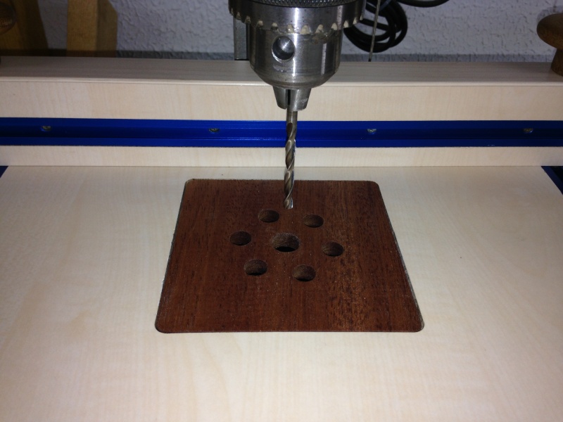

même résultat pour le perçage et je pense faire deux autres inserts avec des trous placer différemment

pour finir fabrication des butées latérale et horizontale
avec les petite vis qui vont bien et insert en inox tout fabrication maison
![Ma nouvelle Table PAC - Page 2 28b10](https://i.servimg.com/u/f84/14/61/64/82/28b10.jpg)
![Ma nouvelle Table PAC - Page 2 28a10](https://i.servimg.com/u/f84/14/61/64/82/28a10.jpg)
et les voila en situation, vous remarquerez que pour celle ou se trouve la sauterelle j'ai fait deux cales d'épaisseur
différentes que j'utiliserai suivant l'épaisseur du bois à percer
![Ma nouvelle Table PAC - Page 2 3010](https://i.servimg.com/u/f84/14/61/64/82/3010.jpg)
![Ma nouvelle Table PAC - Page 2 2810](https://i.servimg.com/u/f84/14/61/64/82/2810.jpg)
![Ma nouvelle Table PAC - Page 2 2710](https://i.servimg.com/u/f84/14/61/64/82/2710.jpg)
Voila une fois mis sur la table je trouve que cela prend forme et que ca à de la gueule
![Ma nouvelle Table PAC - Page 2 2210](https://i.servimg.com/u/f84/14/61/64/82/2210.jpg)
cela me provoque également une aspiration qui colle mon bois sur le plateau
faut peut-etre que je fasse attention à mon aspi qui va pas aimer ca je pense
malgré que cela dure que le temps du perçage et surtout si la planche recouvre totalement les trous

amha mettre un cylindre ponceur pris en mandrin , n'est pas mécanique
les roulements d'une broche de perceuse ne sont pas prévus pour des efforts perpendiculaire à l'axe d'autant plus dans cette gamme de machine
et c'est pareil pour le mandrin , un mandrin n'est pas conçu pour supporter des efforts perpendiculaires
mais ce que j'en dis !
un jour prochain , on aura droit à un post concernant le changement de roulements et de butée à bille
d'autre part (à moins de n'avoir pas tout compris, chose dans le possible) , percer un bois de part en part débouchant sur un trou, le résultat
ne va pas être des plus gracieux ; à la sortie le trou va pas être des plus joli , bavure, éclat et ce quelque soit le bois , dure, tendre
par expérience , dans le bois , pour un trou débouchant , je mets un martyr plein
mais encore une fois, ce que j'en dis
chacun fait bien comme il veut , un point c'est tout
à + Lulu

mais je m'en sert pas beaucoup en cylindre ponceur je dirais même rarement
et pour ce qui est du trou débouchant tu a entièrement raison
de toute façon rien ne m'empêche de mettre en dessous un martyr pour eviter cela![Very Happy](https://2img.net/i/fa/i/smiles/icon_biggrin.png)
merci pour ces critiques qui font avancer

Elle est tout bonnement magnifique, je rejoins Lulu pour le cylindre de ponçage.
J'ai vu un montage qui reprend les efforts avec un cylidre de ponçage mis sur un axe qui va du mandrin à un roulement mis dans le fond du boitier.
Pas trop difficile à compléter sur ta table...a voir

je vois que ce servir du cylindre de ponçage fait un peu parler
et je comprend bien pourquoi
ce qu'il faut savoir c'est que je l'ai prévu sur ma table PAC au cas ou j'en aurai besoin
c'est à dire pour résumer 6 fois dans l'année
la table n'est pas prévu pour cela au départ mais j'ai rajouter simplement cet insert ou cas ou
je pense réaliser plus tard une ponceuse verticale dédié à ce genre de travail
pour ce qui concerne le reste vous pouvez prendre les idées que vous voulez
c'est la pour ca

Effectivement 4à5 fois par an ça vaut pas le coup de s'en.....er.
Par contre poloastucien , peux tu mettre quelques photos de ton montage, je ne suis pas sur d'avoir tout compris dans ton explication.
Peut être ouvrir un post dédié pour ne pas pourrir celui de pompom, je suis sur que ton montage va en intéresser plus d'un

+1 avec philippe
j'ai pas tout compris également

Philippe et Christian vous avez de la chance , vous n'avez pas tout compris ! donc vous avez compris un peu quelque chose !
moi j'ai rien compris du tout ?
à + Lulu
