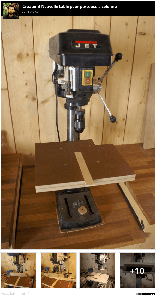

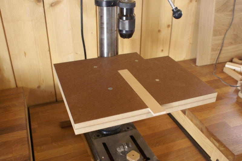

Bonsoir tout le monde,
Après 4 ans de bons et loyaux services, je viens de me faire une nouvelle table sur ma perceuse à colonne qui j'espère corrigera les soucis de ma première version.
Peut-être certaines de mes idées pourrons vous intéresser. Alors je vous partage ça.
Dans les changements on compte :
Un nouveau système de martyr, plus facile à utiliser.
Un guide vertical à placement libre qui sera maintenu aux serre joints.
Une butée équerre pour les perçages en série de pièces plates. Egalement en placement libre et maintenu aux serre joints.
De manière générale, j'ai évité tout rail, trou au autre moyen de fixer les accessoires. Cette manière de procéder déjà utilisée sur ma table de défonceuse me semble bien plus simple et évolutif.

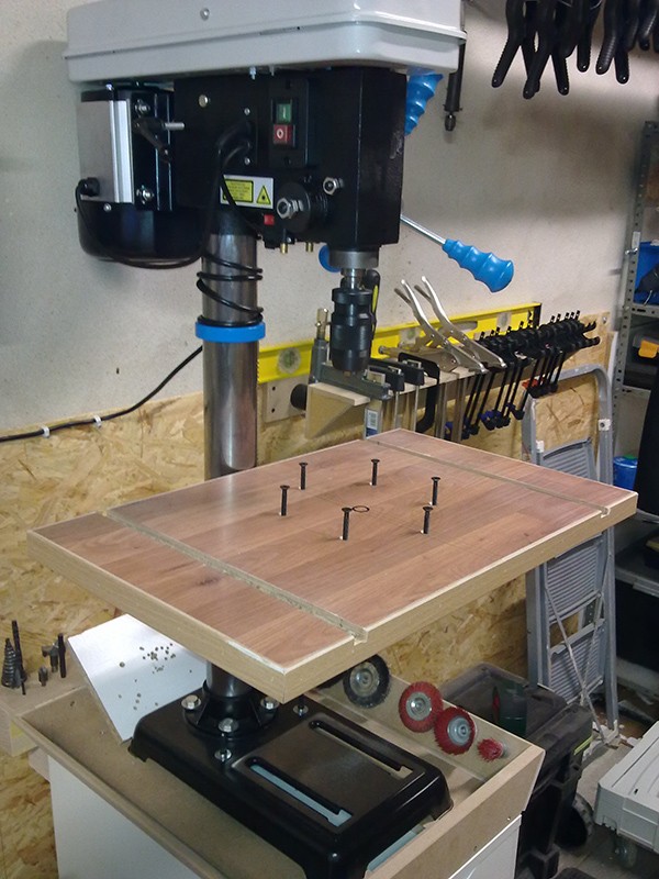

Voilà les rails en place sur ma table pré rainurée avant la réception du rail, les quotes du fabriquant étant parfaitement exacte, une fois coupé, y avait plus qu'à...

Pour finir, mon guide également terminé. Je suis parti d'un seuil de porte d'ascenseur ( je bossais là-dedans avant ). Il présentais des faces intéressantes et une rainure en plus, parfait, pour le reste, j'ai utilisé les mêmes lames de parquet que pour la table. L'ensemble est du coup assez esthétique.
Voilà le seuil donc
Voilà le seuil donc
befa- je prends du galon
- Messages : 99
Points : 211
Date d'inscription : 02/10/2015
Localisation : Montigny-sur-Loing 77
Re: Une nouvelle table pour perceuse à colonne
Et voici le résultat

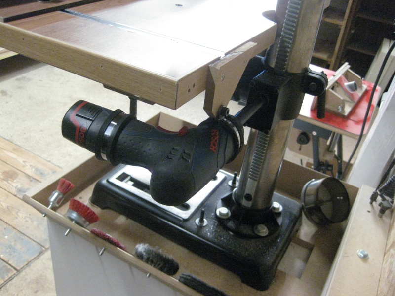

La table mesurant 63 cm de long, la manivelle de table de ma colonne était plus très accessible alors j'ai bidouillé. Comme toujours...

Non Poloastucien, avec ma table de perçage, l'articulation d'origine ne m'intéresse pas alors elle sera toujours dans le plein axe.
La béquille n'est que vissée pour l'instant, c'est du provisoire le temps de motoriser tout ça Rémi. D'ailleurs, après réflexion, je pense avoir trouver un moteur idéal pour ça, un moteur de treuil électrique 12v type 4x4. Leurs moteurs sont coupleux, ont des régimes très lent et sont dotés d'une commande marche av et ar, parfait pour réaliser mon projet.

me revoilà avec ma table, j'ai fabriqué une motorisation de monté et descente de table avec une visseuse Bosch 10.8v. Un peu capilo tracté j'avoue mais ça fonctionne plutôt bien.
