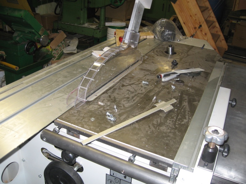

voila la suite realisation support de regle
![realisation potence de scie a format - Page 3 Griggi89](https://i.servimg.com/u/f86/16/71/57/69/griggi89.jpg)
![realisation potence de scie a format - Page 3 Griggi88](https://i.servimg.com/u/f86/16/71/57/69/griggi88.jpg)
realisation de la forme du carter
![realisation potence de scie a format - Page 3 Griggi90](https://i.servimg.com/u/f86/16/71/57/69/griggi90.jpg)
j ai forme le polycarbonate 8mm a chaud four de madame chaleur tournente 150degres
et voila le résultat cote sont en 4mm boulonne avec des vis de 4mm
![realisation potence de scie a format - Page 3 Griggi92](https://i.servimg.com/u/f86/16/71/57/69/griggi92.jpg)
![realisation potence de scie a format - Page 3 Griggi93](https://i.servimg.com/u/f86/16/71/57/69/griggi93.jpg)
pensez vous qu il va se boucher
![realisation potence de scie a format - Page 3 Griggi91](https://i.servimg.com/u/f86/16/71/57/69/griggi91.jpg)

Re: realisation potence de scie a format
Bonjour Michel et à tous,
Je pense que je n'aurais pas fait comme toi pour la cape, car si tu veux la lever pour couper un bois plus épais çà risque d'être plus compliqué que si tu avais fait l'évacuation à l'extrémité supérieure avec raccord sur le bras de la potence; suis-je clair?
bonne continuation
bonne continuation

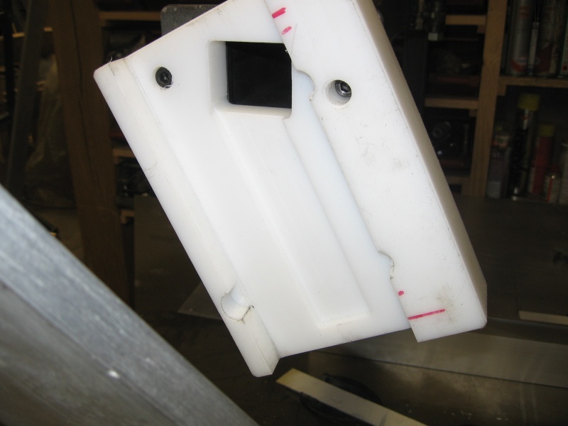

bonsoir a tous
jb53 je n ai pas de tuyau ca va passe dans le tube
en hauteur j ai 150mm de degagement pour 100 de coupe
apres je peux pivoter l ensemble
![realisation potence de scie a format - Page 3 Griggi96](https://i.servimg.com/u/f86/16/71/57/69/griggi96.jpg)
j ai un décrochement dans le nylon pour le passage des copeaux
![realisation potence de scie a format - Page 3 Griggi97](https://i.servimg.com/u/f86/16/71/57/69/griggi97.jpg)
pour le moteur manque de place
comme j ai change le moteur je suis passe en 220mono il est un peu plus long
sur la photo j ai deja enlever son carter
ce matin j ai réglé le problème j ai maintenant de la place
Bonjour Michel,
Merci pour les explications, ne pense tu pas que les deux angles à 90° vont ralentir l'aspirations des copeaux?
En tous cas, bravo pour ton travail.

bonsoir a tous
voici la cape fini avec les boulons ecrou borgne
et j ai rajoute une entretoise sur la roulette de devant
![realisation potence de scie a format - Page 3 Carter12](https://i.servimg.com/u/f86/16/71/57/69/carter12.jpg)
![realisation potence de scie a format - Page 3 Carter11](https://i.servimg.com/u/f86/16/71/57/69/carter11.jpg)
![realisation potence de scie a format - Page 3 Carter10](https://i.servimg.com/u/f86/16/71/57/69/carter10.jpg)
