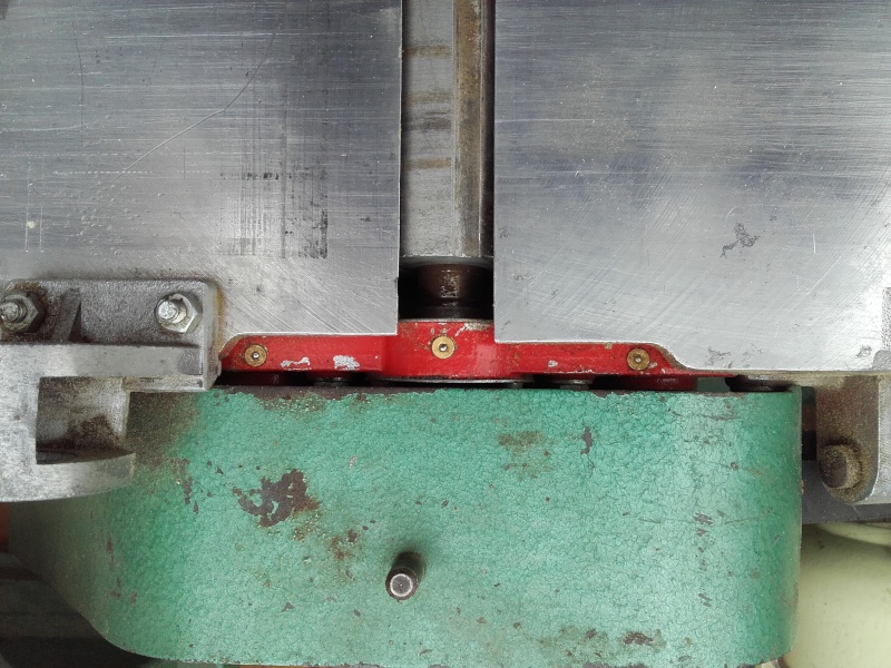

Bonjour, je suis en train de faire des essais sur mon jouet, et quelque chose me turlupine. Sur le support des arbre du porte fers et des arbres d'entraînement il y a ça (oups comment on met une image ?) se sont de petits trous avec une billes de cuivre au milieu style graisseur ou "huileur". je ne les trouve pas sur les docs téléchargées. De plus, en fonction rabot, le bois a du mal à avancer. (j'ai vérifié, les arbres d'entrée et de sortie tournent bien) peut être que ça manque de pression ? j'ai essayé avec des vielles chutes de sapin recyclées... Bonne journée à tous.

Bonjour! Oui, ce sont bien des graisseurs. Il faut un embout conique, et bien appuyer.
Par contre, tes arbres d'entrainement sont bien propres? Si oui, ta table est elle bien paraffinée (tu frottés une bougie sur la table, éteinte bien sûr
). Sinon il faudra peut-être voir la pression des ressorts d'appui...
