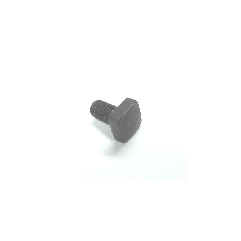

Bonjour, Sur une kity635 qui n'avait pas fonctionné depuis plusieurs années, après nettoyage, graissage, des écrous permettant de bloquer les fers sont 'foirés" soit en position de serrage, soit en position de desserrage. Auriez vous une solution? Sinon il ne me reste qu'à m'en débarrasser en la revendant. Dommage car tout fonctionne bien sinon. Mais malheureusement impossible de trouver des pièces.

Ecrous ou vis ?
Avec un extracteur si vis ?

Je dirai écrou kity635  pb porte fers Vis-de-blocage-des-fers-de-degauchisseuse-sur-machines-kity-scheppach
je pense que je vais essayer de les couper pour pouvoir sortir la partie qui maintient les couteaux; pas trop le choix car sur les ecroux qui maintiennent les couteaux ,il y en a  qui ne permettent plus le maintien; si ça ne fonctionne pas, elle partira à la déchetterie malheureusement.

Message  meles Sam 20 Fév 2021 - 20:17
Ce sont des fers avec des coins ? Les vis sont bloqués dans les coins ?
Messages : 14601
Points : 21562
kity635  pb porte fers Empty Re: kity635 pb porte fers
Message  monmien Sam 20 Fév 2021 - 20:22
désolé, je ne connais pas le terme,  devant les fers, il y a une plaque d'environ 5mm d'epaisseur. Et sur cette plaque, il y a les 4ecrous qui lorsque l'on devisse, ils viennent en appui pour exercer la pression à l'opposé des fers. Pour réduire la pression, je visse et la pression diminue sur les fers. Malheureusement, certains des écrous sont HS, soit en exerçant en permanence la pression, soit 0 pression.

Message  meles Sam 20 Fév 2021 - 20:24
Ok, donc a coins !
Si les pas de vis des coins sont morts -> https://www.kity-rouen.com/kity-coin-de-serrage-259-mm-pour-kity-636-xml-383_388_564-1580.html il faudra les adapter à la 635 qui ne fait que 200 de large
Si tu sauves les coins -> https://www.kity-rouen.com/scheppach-lot-de-vis-pour-coin-de-serrage-xml-383_388_564-1179.html

Message  monmien Sam 20 Fév 2021 - 20:30
ok, merci.
Pour adpter les coins, il suffit de couper la bonne longueur, cela suffit?
J'essaierai demain de couper les ecrous defectueux et verrai ensuite si je peux les retirer en epargnant les coins.

Message  meles Sam 20 Fév 2021 - 21:55
monmien a écrit:Pour adpter les coins, il suffit de couper la bonne longueur, cela suffit?
Je vois pas d'autre méthode Very Happy
Faut controler les poids pour ne pas créer de déséquilibre. Et tu auras des vis de rab. Vérifies les cotes avant de commander, mais ça doit être les mêmes entre 635 et 636, mis a part la longueur.
edit : https://www.kity-rouen.com/kity-scheppach-coin-de-serrage-pour-kity-635-20-cm-de-long-xml-383_388_564-1182.html
faut vérifier si le prix est pour 1 coin ou la paire, fait le max pour les sauver, les vis sont plus abordables.

Message  monmien Sam 20 Fév 2021 - 22:40
je vais faire mon possible et sinon pour que ce soit bien équilibré je pense qu'il faut réduire le couteau de la même longueur à chaque extrémité même si cela n'est que pure théorie.

ce sont des vis , pas des ecrous

Après plusieurs heures à couper ces fichus boulons, j'ai pu sortir les coins et les fers. Les pas de vis dans les coins semblent pour certains bien usés et peu visibles mais en essayant avec les vis-boulons survivants, ça a quand même l'air de tenir. Je vais racheter des vis et voir ce que ça donne. Après avoir refabriquer en impression 3D un cache pour éviter de perdre les doigts sur l'arbre, ça commence à prendre du temps. Par contre , je ne pense pas que je rachèterai des coins s'il faut car ça fait cher les 2 coins.

Message  ricoud Dim 21 Fév 2021 - 21:21
Salut, Tu devrait repasser un taraud pour "refaire" le taraudage.

Message  monmien Dim 21 Fév 2021 - 21:26
j'ai hesité avec le taraud mais comme j'en ai rarement utilisé et que ça tient, je n'ai pas voulu aggravé le truc

Message  KOKO 57 Dim 21 Fév 2021 - 21:31
re.................sinon pour les filetages un peu plus tout à fait fonctionnels,il existe un truc,faut l'acheter ou l'emprunter ,tu perce le filetage foireux avec un foret spécial (d'un certain diamètre),tu retaraude avec un taraud spécial,puis tu viens mettre dans ce nouveau trou,un genre de nouveau filet,genre une vis creuse,avec un pas de vis externe,et un pas de vis interne,et enfin tu remet une nouvelle vis (par contre je ne me souviens plus si elle sera du même diamètre que l'ancienne,je crois que si scratch ),

Message  KOKO 57 Dim 21 Fév 2021 - 22:05
re..............des filets raportés de type hélicoil

En lisant une doc trouvée sur le net pour la 635, ils parlent de vis et de contre ecrous, moi je ne vois qu'une chose sur la mienne et non 2. j'ai buggé quelque part?kity635  pb porte fers Captur11

Message  meles Lun 22 Fév 2021 - 10:40
monmien a écrit:En lisant une doc trouvée sur le net pour la 635, ils parlent de vis et de contre ecrous, moi je ne vois qu'une chose sur la mienne et non 2. j'ai buggé quelque part?kity635  pb porte fers Captur11
Non, je suppose que ça dépends des modèles, mais celles à coin, il n'y a que des vis a tête carrée.
