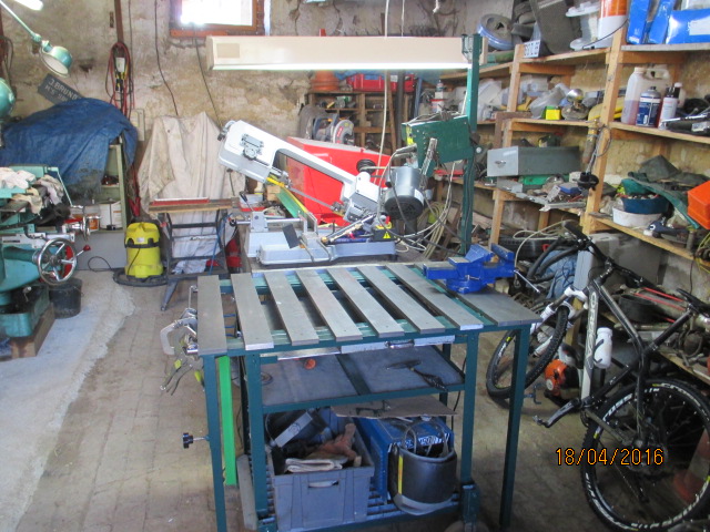

Re: Table de soudage par jb53
Vraiment bien pensée cette table JB, et très bien réalisée.
Je mets ça dans ma boîte à idée.
Et, comme j'avais un peu de temps devant moi (c'est çà la retraite), j'ai fait un guide de coupe pour ma scie à ruban
Mon système de blocage de ruban
Et le système pour bloquer la longueur
Je peux couper de façon répétitive jusqu'à 1.95m, c'est déjà pas mal.
Salutations
Salutations
Cette fin de semaine j'ai installé un porte-outils et l'éclairage sur ma table
Trois néons lumière du jour dans ce boitier
Fabrication d'un support d'angle pour les soudures de pieds, je supprime l'arrondi intérieur de la cornière
Photos à venir pour le support
salutations
Joël
salutations
Joël

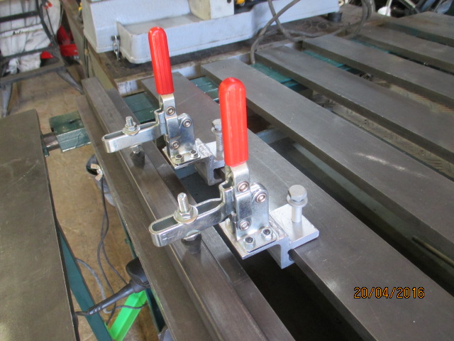

Chose promise, chose due,
et la face interne
et fabrication du premier support de sauterelle
voilà, c'est tout pour aujourd'hui
salutations
et la face interne
salutations
C'est impressionnant tout ce savoir faire en usinage/soudure !
Pour ta sauterelle, je suppose qu'il n'y aura pas beaucoup de contraintes puisque c'est uniquement pour tenir pendant le soudage, n'aurais-tu pas pu faire une patte plus longue sur le dessus (là où il y a la vis de maintien) pour te passer de cette vis justement ? Pas pensé/pas possible/pas intéressant ? L'idée étant de faire tenir à peu près le tout en place au début, et le tout étant verrouillé par la sauterelle à la fin (la force exercée par la sauterelle bloquant à la fois la pièce à souder et la sauterelle en elle-même).
Désolé, je ne sais pas si je suis très clair...
Edit : un truc comme ça :
avec l'appui de la sauterelle, les trois points d'appui contraignent la table et l'ensemble devient fixe
bilou(te)- complétement accro
- Messages : 1808
Points : 3092
Bonjour Bilou(te),
Je te remercie pour ton commentaire mais je n'ai pas beaucoup de savoir faire dans ces domaines et c'est surtout en soudure que je voudrais m'améliorer, je ne suis pas régulier dans la qualité de mes soudures, tantôt c'est correct, tantôt c'est merd...e.
Pour le serrage avec la sauterelle, on peut en effet supprimer la vis du dessus de la plaque de maintien mais je pense que c'est surtout en dessous que la plaque doit être plus longue pour s'opposer à l'effet de bascule.
Avec la vis, c'est ceinture et bretelles pour le maintien des pièces.
salutations
salutations
jb53- complétement accro
- Messages : 2187
Bonjour Joel
Suis plutôt de l'avis de Bilou(te)
La plaque du dessus plus longue que celle de dessous ! Elle diminue l'effet de basculement
Celle du dessous ne sert qu'a éviter le soulèvement !
Et tu peux supprimer la vis , vu que ta sauterelle empèche le système de bouger !
J.Pierre
J.Pierre
JPierre62- complétement accro
- Messages : 1100
Points : 1123
Bonjour JPierre,
Tu as raison, j'ai répondu trop vite au message de Bilou(te), c'est bien la plaque du dessus qui doit être plus longue
Mais je vais quand même garder ma vis, çà peut pas faire de mal pour immobiliser la pièce à souder
et
Joël
et
Joël

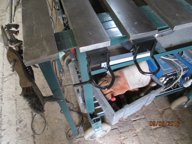

- Messages : 2187
Equipements supplémentaires
C'est à l'utilisation que l'on se rend mieux compte de ce qu'il faut avoir pour travailler avec plus de confort.
Donc quelques améliorations que je vous présente:
Supports pour meuleuses
Un petit fer plat rajouté sur le support de poste à souder pour tenir le masque de soudure et deux tiges pour servir de support au marteau à piquer et à la brosse métallique, fixées sur le support de pinces en façade.
A +
A +

- Messages : 2187
Petits rajouts sur ma table et les photos du support de casque et des portes accessoires
et un support de machine sur le côté gauche de la table
