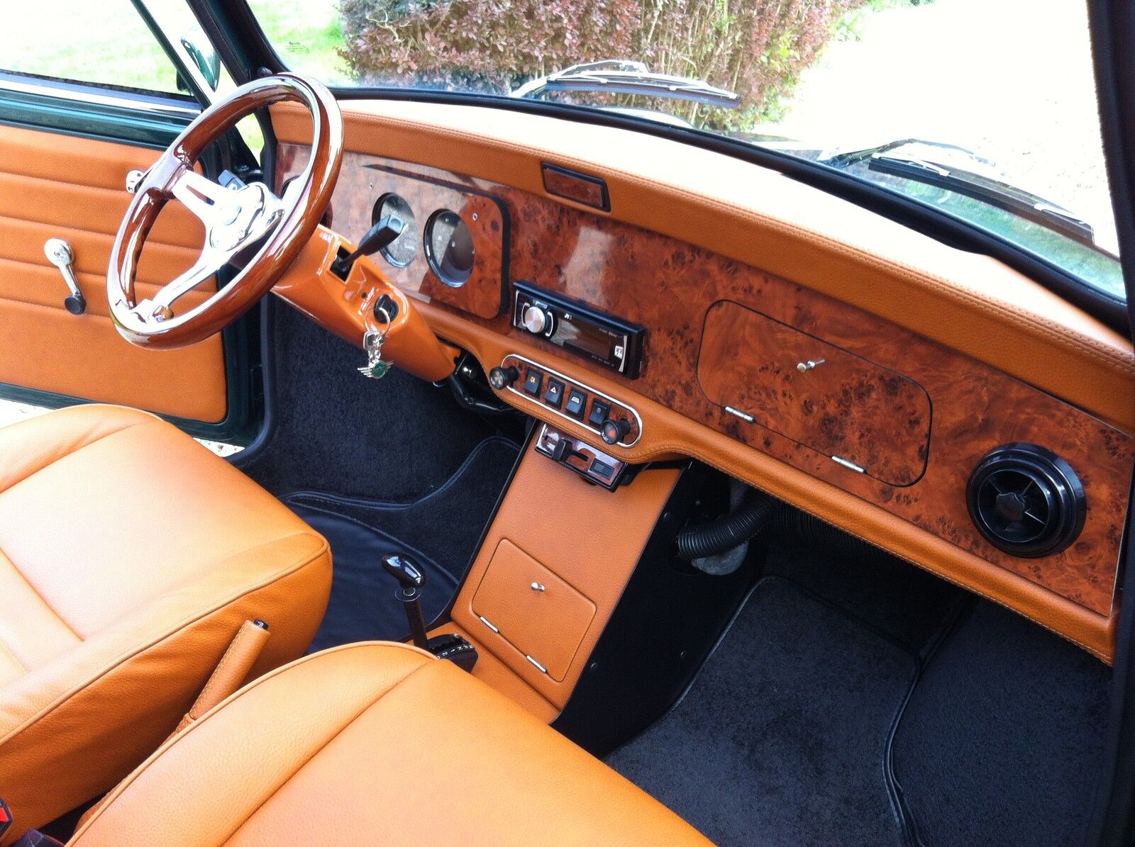

Si, si, avec des serre-joints et une contre plaque. Je laisse sécher 15min et je passe au suivant (colle à bois pattex 5min). Je n'ai pas contre pas de contre balancement, et mes plaques ne voilent pas. Ceci dit, le stratifié ne réagit probablement pas comme du placage bois, il n'y a aucun retrait et c'est "imperméable"
Je plaque des pièces de MDF de 200x1250x12, le strat fait 1.2mm d'épaisseur.
exemple d'un tableau de bord en imitation noyer.

ça c'est de la mini de luxe , c'est toi qui fais ça David ?

Non, moi je fais seulement le dessin (à partir d'une pièce existante) et l'usinage, et pas de tout, certaines pièces sont trop grandes pour ma machine ou trop difficiles à usiner à la fraise.
Je l'ignore, c'est le client qui m’envoie la matière à usiner.
