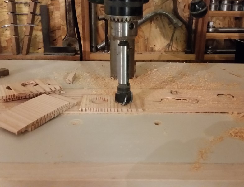

Quelques nouvelles,tous les tenons sont faits, les panneaux collés.J'ai donc attaqué les moulures:
Comme vous pouvez le voir il y a une prise donc moulure arrêtée:
Ensuite coupe d'onglet, la première:
Oui mais une centaine de cette façon je ne le sens pas trop alors je sors ce guide:
Ensuite pour les mortaises des extrémités pas de souci, un coup de scie et c'est fait mais pour celle du milieu: pas top, alors je décide de les faire à la mortaiseuse.
Celle à la main:
Ça m'énerve. On arrivera à cacher mais quand même...
A la mortaiseuse c'est mieux:
En voilà un de fait:
C'est mieux mais cette solution ne me plait pas plus que ça.Comme sur MB j'ai souvent vu qu'il ne fallait pas hésiter à perdre du temps pour en gagner ensuite et aussi de la qualité je pense qu'il vaut mieux que je fasse un gabarit et utiliser la défonceuse.
Tout d'abord le Kreg:
Le principe:insérer la pièce entre deux montants,j'ai doublé le deuxième pour une meilleure assise de la défonceuse et aussi d'un autre outil:
Un petit coup de Rali par sécurité:
Je trace sur le gabarit les emplacements des mortaises et épaulements au cas où j'aurais mal bossé sur certaines:
Mise en place de butées:
Un guide collé au double face sous la semelle:
A première vue ça marche:
S'il y a des finitions à faire j'utiliserai ceci:
Je l'ai reçue le jour du départ du banc et j'ai oublié d'en parler.
Maintenant y a plus qu'à...
A suivre....

Une petite suite.Grâce au gabarit ça a été plus rapide et précis,j'ai donc terminé le premier:
Quand j'ai déligné je me suis retrouvé avec quelques montants moins épais(env. 19 au lieu de 21mm),je m'étais dit que ça irait pour les plus petits éléments,seulement ça ne me plaisait pas alors hier j'ai décidé d'en refaire d'autres.
J'ai bien fait de ré-hausser mon établi à hauteur de la table:
Donc,sciage,mortaise, moulures ...etc et le soir les trois derniers éléments sont terminés.
Pour voir l'effet j'ai même mis les panneaux:
Ça c'est fait! Oui mais... car il y a un MAIS pour les trois derniers j'ai bien tout fait comme il faut mais à 100.7 cm au lieu de 107cm. .
Bête à manger du foin.
Pour le concours du "noc d'or" c'est foutu,je suis hors concours,peut-être dans le jury.
Je vais laisser décanter tout ça et m'occuper du jardin.

A la scie à onglet afin que ce soit plus stable je retourne ma pièce, ajuste le trait laser et coupe ......du mauvais coté du trait, résultat 3,2 mm trop court
Je propose de recevoir un
Et même plus fort pour mon entrée on va jouer l'hymne de bienvenue
