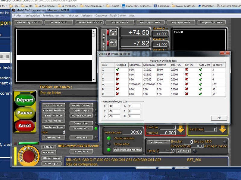

Bien le bonjour,
Alors j'ai tester pal mal de choses, sans soucis.
Le petit problème que j'ai, c'est au niveau De la "Position de l'origine G28"
Avant, quand La machine avait fini son boulot, elle remontait, partait à droite et allait en arrière.
Maintenant, elle remonte, mais va à gauche et en avant.
Le changement de réglage dans le tableau "Limites et origine" ne donne rien.
Merci.
Brouno
Merci.
Brouno

J'ai trouvé la solution, (tout seul, incroyable), j'ai fait un référencement, tout mis à zéro, et c'est bon, quand un programme est fini, ça revient à la position que je veux.

Salut Hervé,
Ca vient de Mach3, c'est dans configuration, Limites et Origine, Position de l'origine G28.
![Achat et réglage Smoothstepper Ethernet - Page 5 Sans_t10](https://i.servimg.com/u/f35/19/33/11/63/sans_t10.jpg)

Ah oui, le G28 fonctionne en coord machine, donc il faut référencer avant.
pour ma part en position de retour j'ai -1 partout ; mes axes retournent donc se positionner à 1 mm avant le contact de référencement.

Re: Achat et réglage Smoothstepper Ethernet
ah ok, je commence a cibler le problème (enfin un peu...), le port n° 1 est le seul qui m'affiche une LED rouge, il faut que je regarde plutot au niveau de la config PC du coup, mais sais tu s'il faut que le cavalier de ce port n°1 soit branché sur les 2 cosses ? je pense que oui pour l'alim 5V mais je préfère demander au cas ou
