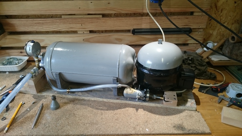

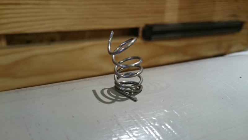

Sinon, n'ayant point trouvé dans le commerce de ressort qui me convienne, j'ai décidé de me le faire.
Le tout premier sorti des usines Pegvs:
Défense de rire.
Et pour ceux qui rigolent dans le fond, j'en ai fait un second:
Et pour prévenir toutes les fuites éventuelles, j'ai fait un bon gros pâté.
D'ailleurs, je me suis servi de la canule de co2 de l'extincteur.
@+ Pegvi
Pour le moment il redémarre selon mon bon vouloir, n'ayant pas fini le montage du vacuostat et du switch.eric44 a écrit:
Le groupe met combien de temps à redémarrer ?
Mais je pense que le redémarrage dépend de plusieurs paramètres ?
Genre, fuite, branchement débranchement des presses, mauvaise manipulation de débutant ou je ne sais quoi encore ?
À moins que je fasse erreur, non ?
Défense de rire.
@+ Pegvi

Impressionnant il est nickel ton moteur de frigo ... et donc ton étanchéité !

Je suis surpris du niveau de vide que tu obtiens avec un compresseur de frigo. Si j'en crois la photo, ton compresseur descendrait presque au vide absolu! Y a un truc?

Oui...Ty Coat a écrit:Si j'en crois la photo, ton compresseur descendrait presque au vide absolu! Y a un truc?

Oui il est nickel ce compresseur, ça m'a étonné aussi.
@Ty Coat et Renaud,
Je pense en effet que le vacuomètre ne doit pas être très fiable. Déjà, au repos, il indique 0, quelque chose… Je ferai une photo.
C'est vrai, je ne manque pas d'air, Renaud.

Non, je ne mets pas d'huile vu qu'il en perd très peu.lapinou a écrit:
question bete : tu as un systeme d'injection d'huile dans le compresseur pour le preserver ? ou tu lui donnes une cuillere a café a manger avant chaque utilisation ?
@Ty Coat et Renaud,

Bonsoir Pégui ,
superbe montage ,
ça doit déjà faire un poids ? , as tu prévu un système pour le déplacement ?
Petite question qui me turlupine , comme on est en dépression , ne faut il pas prévoir
un système de filtre au cas où des impuretés seraient aspirées dans le système ?
superbe montage ,

Re: Pégui me pompe l'air
Scorpio a écrit:Bonsoir Pégui ,
superbe montage ,
Pour le filtre, je pense que c'est une bonne chose pour protéger le compresseur. Durant mes propres essais avec une pompe à palette, elle même équipée d'un filtre à l'aspiration, par prudence j'ai mis un filtre en amont. Le filtrage est terriblement efficace. Au bout d'une heure ou deux d'essais ( donc fonctionnement très sporadique) je retrouve un bon dé à coudre de particules fines. Au début, je croyais que cela venait de mon manomètre de récupération. En fait, ça filtre l'air de l'atelier ... moi qui croyait que mon système d'aspiration était efficace!
Zioup,
Pardon Philippe, je n'ai pas répondu à tes questions.
Oui, il fait son poids, ça pèse un compresseur de frigo…
J'avais prévu de lui mettre la poignée bleue de l'extincteur, mais son seul voyage a été d'aller sous la table de travail. Pourtant, ça doit être sympa sur un chantier pour maintenir les pièces !
Pour le filtre, qu'as-tu mis ty coat ? J'avoue que la remarque de Philippe m'a fait me poser beaucoup de questions. Par contre, s'il me faut modifier quelque chose…
Boiseux, ma déception, c'est l'arsenal de tés et consorts de plomberie. Aux essais tout était nickel, au montage une fois collé et fixé sur la base, une belle fuite ! Du genre qui te fait perdre 0,5 en 30 secondes. Impossible à réparer sans tout reprendre et je n'ai pas eu le courage.
Pas grave, j'ai fait une commande depuis le lien de ricoud, que je remercie énormément pour son aide, et là, bingo, jackpot ! Que du bonheur ces connexions pour le vide. Pas de collage, pas de téflon, pas de fuite. Le rêve en somme.
J'y reviendrai plus tard, je travaille sur la presse avec ces mêmes connexions.
@+ Pégui
Bonsoir Pegui,
C'est un filtre qui ressemble à cela ( celui qui est en bleu mais avec un filtre en céramique ou polyester, je ne sais pas) Je te donnerai la marque dès que je pourrai. Mon projet n'avance pas pour le moment, je suis écartelé entre diverses activités qui n'ont rien à voir...
Ne désespère pas d'y arriver... Perso, je reviens régulièrement sur le sujet mais guère plus d'une heure à chaque fois, ce qui n'est pas évident pour arriver à quelque chose.
