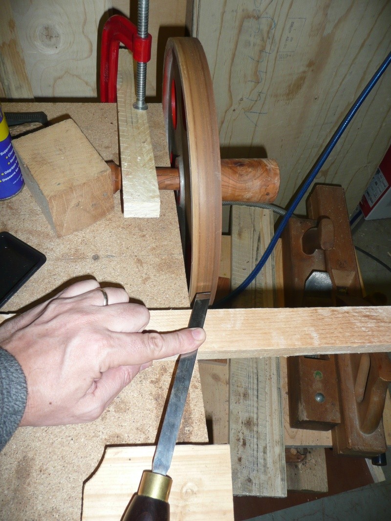

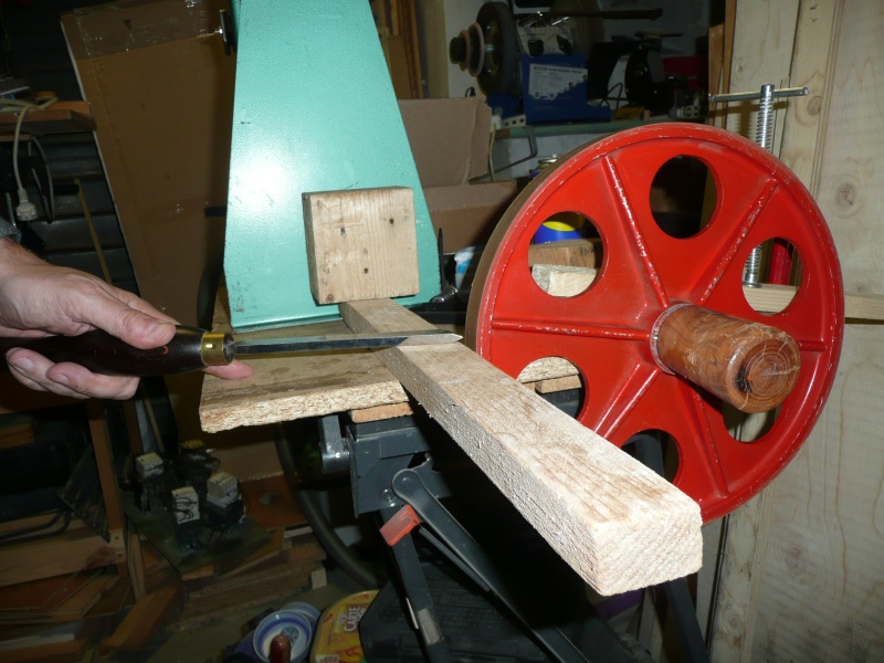

Montage improvisé dans mon capharnaüm !
Ce que tu est censé voire :
Si tu est droitier, la main gauche sert à plaquer l'outil sur le porte outil, la main droit tiens le manche au niveau du talon, en gardant celui ci collé au corps, on contrôle les mouvements de la plane/racloir avec la main droite et le mouvement du corps. Pas de vêtement ample, pas de manche et pas d’alliance (j'ai tout faux sur la photo)!
pas facile de prendre un photo d'une main:
racloir classique:
En racloir à angle negatif:
racloir classique:
