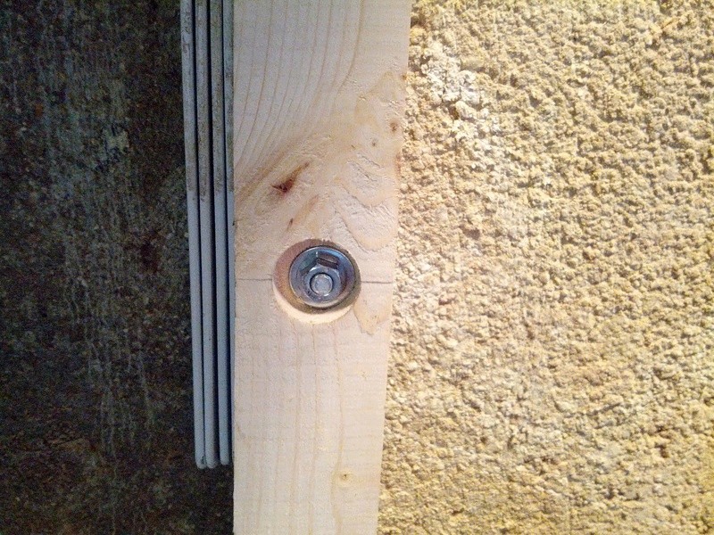

Re: Rack à bois
grosb a écrit:Bonjour,
Avec un mur en parpaing derrière, je ne m'embêterais pas avec un rack bois... Quelques équerres acier au mur et zou....
Ou encore mieux, crémaillières au mur + équerres et c'est réglable en plus.
Amicalement, Bernard.
Ouais pareil, j'ai fait le même montage avec des crémaillères
![Rack à bois - Page 2 Img_2015](https://i.servimg.com/u/f35/16/14/55/09/img_2015.jpg)
Comme le mur n'était pas idéal pour fixer j'ai utiliser du scellement chimique, ce que je recommande pour notre ami Renaud, il faudra juste bien mettre un tamis.
![Rack à bois - Page 2 Img_2017](https://i.servimg.com/u/f35/16/14/55/09/img_2017.jpg)
Et également pas d'aplond j'ai calé mes montants en bois
![Rack à bois - Page 2 Img_2016](https://i.servimg.com/u/f35/16/14/55/09/img_2016.jpg)
En plus l'avantage du montant c'est que 3 perçages dans le mur suffisent, la crémaillère est fixés avec des vis à bois généreuse dans le montant.
A l'usage c'est bien le fait d'avoir que les consoles ça prend pas de poussières ! La modularité j'ai depuis resserré les espaces et augmenter la capacité !
Le moins j'ai du mettre un petit panneau de CP (qui récupère la poussières...) sur un étage pour les pièces de faibles dimensions, peut être qu'une chute de chemin de câble type cablofil peur faire l'affaire ?
C'est à mon sens plus à la portée de notre ami Renaud qui n'est pas trop métal !
Quentin

Re: Rack à bois
Salut Quentin,
Tu sais bien que j'ai AUSSI ce système à crémaillère devant la SAF.
C'est TB ; on peut ajouter des équerres et charger peu.
On peut mettre des équerres doubles. C'est un plus.
Mais, pour les avivés de frêne en 650/700 de large et 41mm d'épaisseur valait mieux avoir du solide qui repose au sol...
C'est le pourquoi de celles que je viens de montrer (et que tu avais vu avec Max.)
J'ai récupéré un tronc de noyer que je vais faire traiter à Wignehies prochainement.
Je le stockerai à l'extérieur un temps et on verra comment et quand je le rentrerai...
