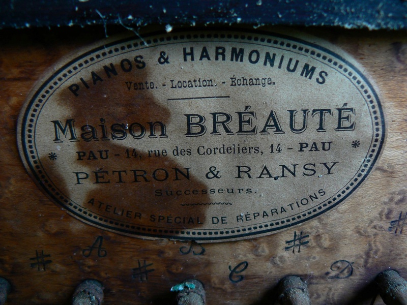

on trouve aussi à l'int quelques reliques de commercants..
certaines étiquettes en papier ne seront pas récupérables, tombant en poussiere dès qu'on les touche.. dommage..!

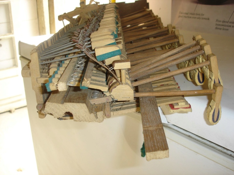

démontage des panneaux, on voit les mécanismes :
dépose des mécanismes, on constate que le manufacturier sous traitait la fabrication des marteaux..:
pour être franc, ce démontage a été passionnant, de voir comment tout a été pensé et réalisé..! avec les moyens de l'époque de surcroit..!
en fait c'est un mélange d'extrème précision et également de petites solutions pour rattraper tous les petits défauts logiques découlant du fait main ..!!
vue/coupe des mécanismes, tout est réglable..!

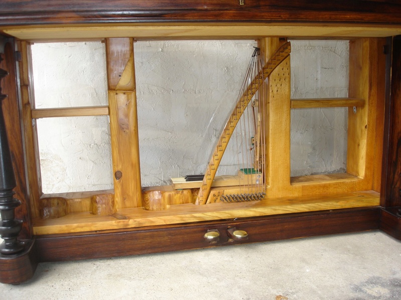

bon,en avant, je veux un meuble plus bas, pour pouvoir poser les apéros dessus..!
et comme tout le bois est collé collé et re-collé, il faut tailler dedans..!! j'ai supprimé quelques uns des montants/renforts arrière..
les pieds tournés sont passés au tour pour un aspect plus lisse, plus élégant..
à partir de là c'est pas mal de boulot pour aménager l'int, l'idée est d'avoir un meuble plus aéré, moins massif visuellement, donc utilisation de vitres et pose d'étagères int.. ces étagères seront plutôt rustiques, puisque l'intérieur l'est déjà naturellement, vu sa fonction première, être costaud..!
l'extérieur est ponçé, vernis, avec ses reflets rouges (aucune idée du bois utilisé..!) il tranche un peu avec l'int, en bois clair, mais finalement l'ensemble est assez harmonieux je pense..
j'ai rajouté une tablette sup en chêne, fonçée au brou de noix puis vernie, sa couleur fait le lien entre l'int et l'ext..
je garde quelques éléments d'identité forte du piano, comme le couvercle des touches, les poignées de transport ou les pédales..
voilivoilà:
quelques ouvertures..:
vitre arrière (5 mm épaisseur) :
de plus, j'ai voulu garder un clin d'oeil au travail délicat de ces manufacturiers, j'ai donc inséré en position centrale un échantillon des mécanismes et des cordes, bien entendu çà n'a rien à voir avec leur position d'origine, mais je trouvais ce travail remarquable..
pour finir, quelques échancrures "techniques" étant présentes dans le bas, je les ai modifiées pour recevoir quelques douceurs..:
reste à le garnir puis le vider..!!
