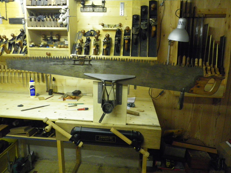

Et voici les dernières photos de ce rangement à scie
Il n'y aura plus qu'à y faire la finition.
Et voilà, cette petite réalisation est terminée. Que du bonheur pour la mettre en oeuvre.
Merci d'avoir suivi!

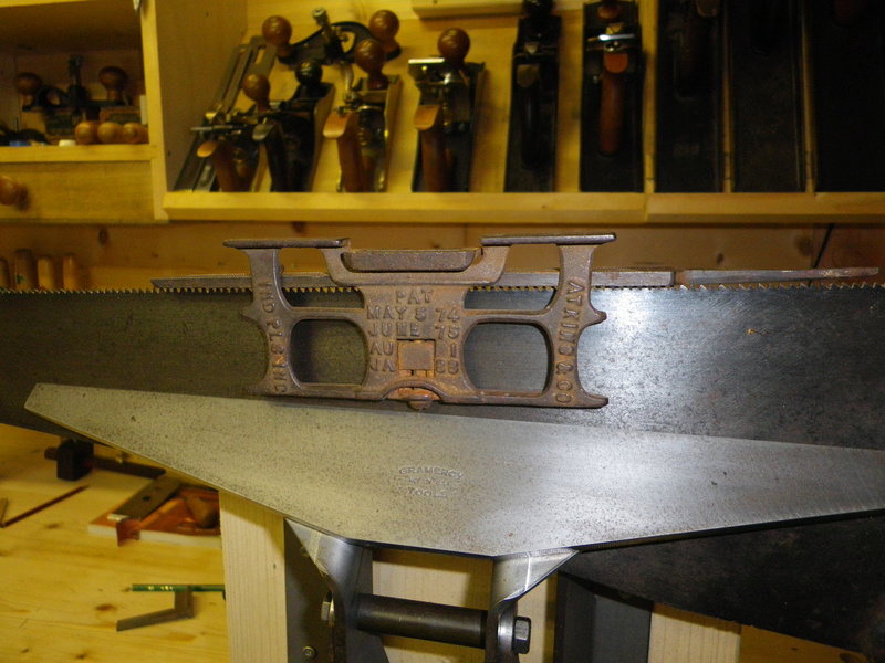

Bonjour Dillinger,
Quels sont les outils rouillés sur la gauche du tiroir et à quoi servent-ils ?
@+ Pegvi
@+ Pegvi

Bonjour tous les deux,
Rouillés? Très superflus vu leur age certain
Le grand modèle présenté ici sert de porte lime pour aplanir les dents, (le petit lui, est aussi un porte lime mais plus approprié aux petites scies)
Et sert aussi de "gauge" pour les scies de grand format,
comme cette scie à tronçonner, elle aussi, une Atkins

Bonjour Pegvi
C'est beau ce que tu écris, mais long à lire, tout ça pour définir la rouille
Pour ce qui est de cette "gauge", il fallait plutôt lire "jauge" de profondeur, si je peux la dénommer ainsi, certaines dents (celles qui coupent) doivent dépasser de l'entaille où sont placées ces denières, pour les autres (celles qui éjectent les copeaux) seront elles, affleurent de cette dite "jauge".
Bon cela n'est pas très évident de comprendre sans un dessin, le mieux serait d'en entrevoir une lueur de vidéo...
