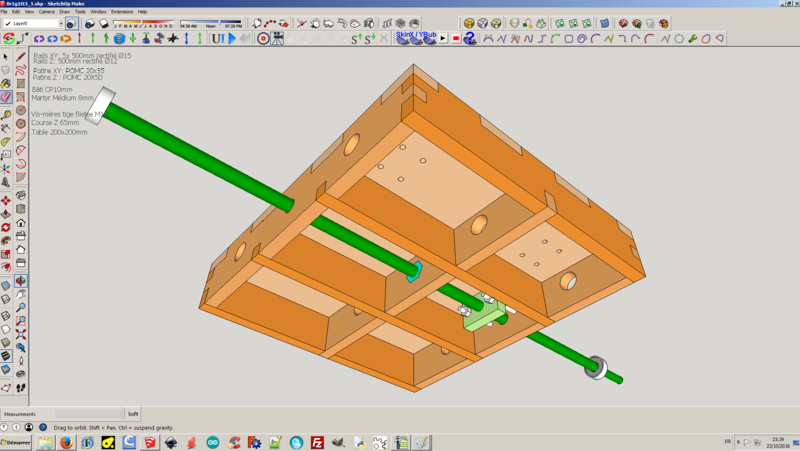

Re: R1g1d3 Br1g1tt3
Après un dimanche 3D.
J'ai passé les guides XY de Ø12 à 15, çà coute à peine plus cher et ce sera bien plus rigide. Les courses XYZ sont passées à 260x230x74mm.
![R1g1d3 Br1g1tt3 - Page 2 Br1g1t16](https://i.servimg.com/u/f97/16/62/61/28/br1g1t16.png)
![R1g1d3 Br1g1tt3 - Page 2 Br1g1t17](https://i.servimg.com/u/f97/16/62/61/28/br1g1t17.png)
J'ai optimisé au max pour la rigidité.
![R1g1d3 Br1g1tt3 - Page 2 Br1g1t18](https://i.servimg.com/u/f97/16/62/61/28/br1g1t18.png)
Re: R1g1d3 Br1g1tt3
Hello
tes circuits imprimés, tu les graves dans du plat de cuivre de 10mm d'epais ??? collé sur une bonne vieille bakelite de 10mm aussi
tes démons te reprennent, tu vires a la CNC
bientot tu vas couler du béton dans les vides, pour donner de la masse et rigidifier un peu plus, mais du béton de bois, faut pas abuser, hein
- Messages : 3656
Points : 4237
Re: R1g1d3 Br1g1tt3
Moqueur va ! mais tu as raison, je suis en train de me laisser embarquer dans mon truc sans m'en apercevoir
En plus j'ai passé les guides en Ø16.
C'est insidieux la CNC hein !? Chassez le campeur il revient au bungalow.
En plus je me disais que j'allais cloisonner le bâti pour y mettre du sable... Bah, tant que çà ne coute pas plus cher autant s'amuser.
Re: R1g1d3 Br1g1tt3
en non soutenu ????
ca va faire limite niveau flexion
j'aurai plutot mis du prismatique
- Messages : 3656
Points : 4237
Re: R1g1d3 Br1g1tt3
F6FCO a écrit:Pffffttt !!!
tout ça parce que le rail prismatique est plus difficile a modéliser qu'un banal guide rond sous freecad
- Messages : 3656
Points : 4237
Re: R1g1d3 Br1g1tt3
Bah, les fabricants de guidages fournissent les 3D toutes faites de leur matos
... suffit juste de trouver la bonne référence (moins simple)

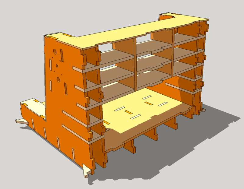

Re: R1g1d3 Br1g1tt3
Terminé, je me suis bien éclaté
la découpeuse laser va chauffer dés qu'on l'aura reçue. Br1g1tt3 sera capable de faire bien plus que de graver des circuits imprimés, à mon avis l'usinage du bois et plastique ne devrait pas lui faire peur
Toute en CP 10mm et guidages en Ø16.
Facile à monter pour occuper les longues soirées d'hiver avec les enfant au coin de la cheminée.
Mais il va peut-être falloir que je ponde un protocole pour l'ordre de collage, non ?
Je vous livre ma bande dessinée

Re: R1g1d3 Br1g1tt3
Y'a pas a dire, quand c'est maitrisé, sketchup ça rend pas si mal que ça !
En tout cas, beau projet.
- Messages : 14706
Points : 21668
Re: R1g1d3 Br1g1tt3
whaouuuuu, c'est magnifiiiiique !!!
Un peu complexe peut-être… va falloir numéroter les pièces et faire une belle notice de montage
Cette Brigitte me rappelle ma holzmachin… mais en portique fixe…
Tu touches vraiment tabille/souris sur sketchupupup ![cheers](https://2img.net/i/fa/i/smiles/icon_cheers.png)
Penses à mettre un
sur tout ça ![Idea](https://2img.net/i/fa/i/smiles/icon_idea.png)
… parceque 3X plus grand ça ferais une belle machine !!

Re: R1g1d3 Br1g1tt3
meles a écrit:Y'a pas a dire, quand c'est maitrisé, sketchup ça rend pas si mal que ça !
oui, c'est sur
j'ai essayé plusieurs fois, pas moyen de rentrer dedans; dessiner un cube à mes dimensions, j'y arrive pas
tu va la breveter ?
