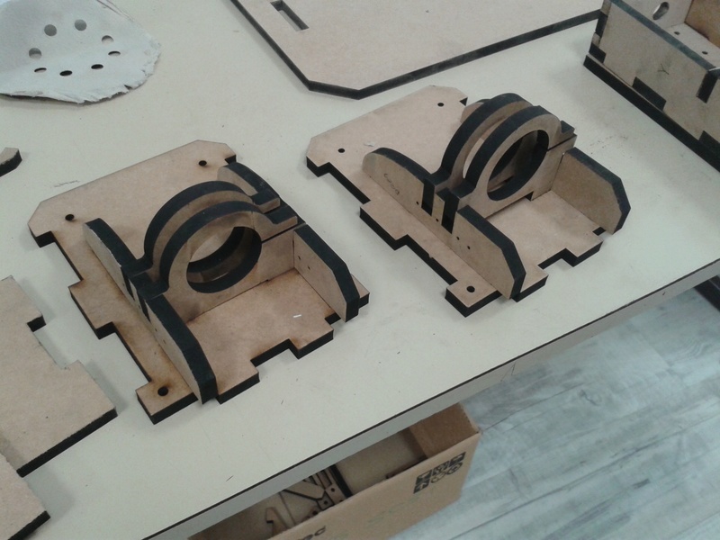

Re: R1g1d3 Br1g1tt3
Bonsoir tout le monde,
Je ressort le sujet de Br1g1tt3 qui va être montée en partenariat avec le Fablab de Millau. Elle nous servira de prototype à exposer à l'Europeean Fablab Festival de Toulouse en mai prochain. Ce qui nous laisse 3 semaine pour la monter et la mettre au point. On a commencé les découpes laser hier et on a déjà fait 3 plaques, reste 5 plaques à découper à raison d'environ une heure par plaque. Le collage promet d'être long vu le nombre d'éléments. Elle devait être initialement construite en CP bouleau de 10mm mais on n'a pas encore réussi à trouver les bons paramètres pour le découper proprement, çà charbonne trop et çà bouffe les découpes, donc le prototype sera en médium de 10mm.
Premières photos:
La pince donne une idée de la taille des plaques
Premières photos:

Re: R1g1d3 Br1g1tt3
Suite de l'aventure BR1G1TT3 .
En relisant le sujet je me suis aperçu que j'avais oublié de préciser que les tiges filetées X et Y sont remplacées par des VAB en 1204. Vu sa courte longueur le Z reste en M10 laiton avec rattrapage de jeu.
Dernière grosse plaque découpée, il restera deux plaques en 5mm à faire.
Montage à blanc du châssis pour savoir ou on va. Normalement pas moyen de se tromper, j'ai prévu des détrompeurs sur chaque élément. Tout çà sera soigneusement poncé avant collage définitif.
Les modules X, Y et Z
Et les plaques porte-broche interchangeables, une en 43 pour Kress ou Proxxon, une pour Dremel et une en 52 pour les broches chinoises 400W

Re: R1g1d3 Br1g1tt3
Oui elle commence à pousser , on commence à la voir en vrai et c'est génial.
On a eu quelques petits soucis de montage des alvéoles arrières dus à la tolérance d'épaisseur des plaques de médium, sur les plans je vais agrandir de quelques dixièmes certaines mortaises pour les prochaines versions (s'il y a). Çà sert à çà un proto.
On n'a pas réussi à découper proprement du CP 10mm, sur certaines découpes les cotés sont bouffés/charbonnés, c'est la raison pour laquelle on a fait le proto en médium 10mm. Je vais peut-être repenser le tout en Valchromat 8mm bien plus rigide (et plus joli), mais çà représente un boulot de dingue de reprendre tous les fichiers 3D.

On a fait quelques essais avec cette matière et c'est génial, à travailler, à toucher, etc. Pourtant ce n'est que du médium teinté dans la masse mais en bien plus rigide et solide.
D'abord finir celle-ci.
