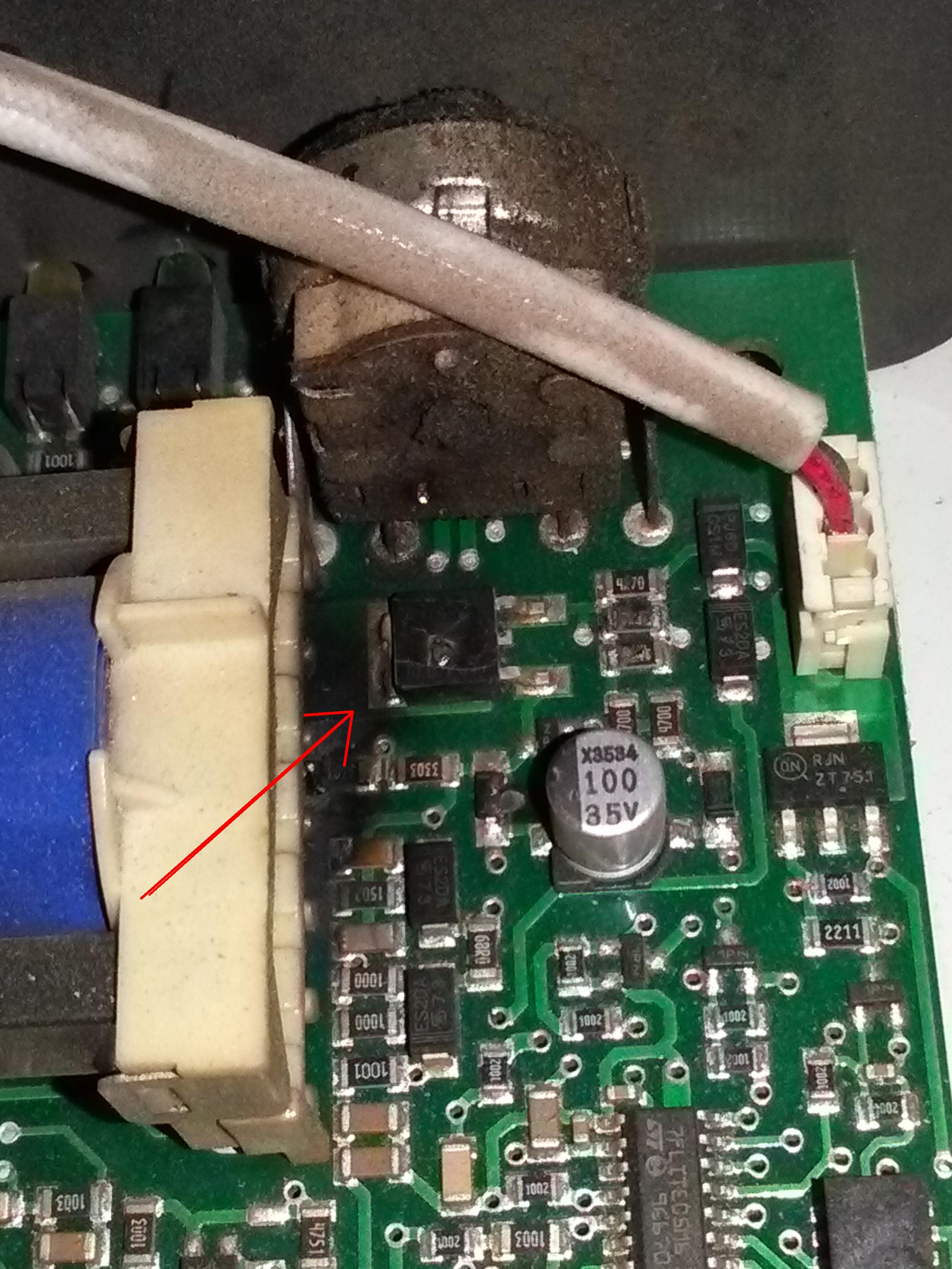

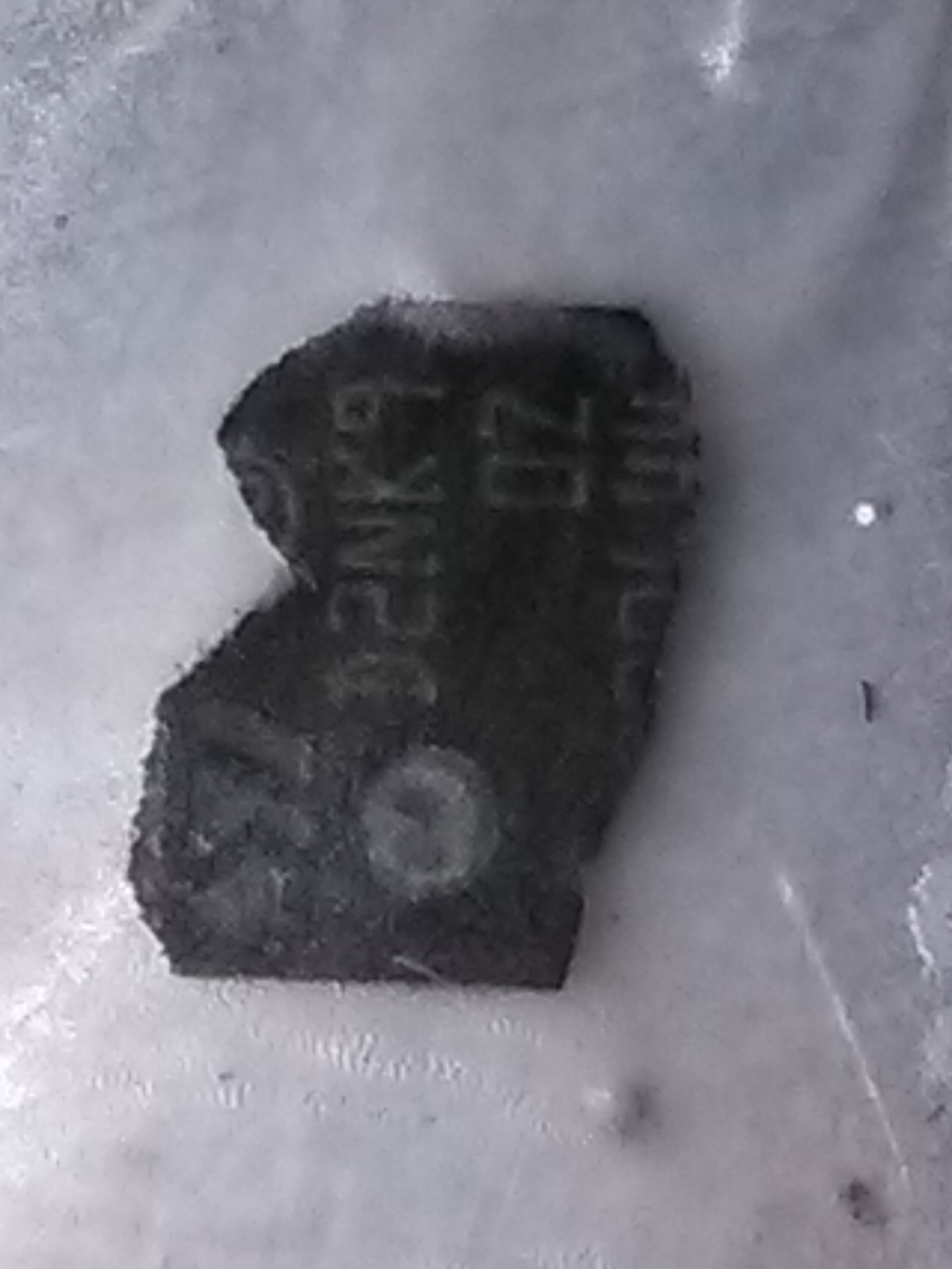

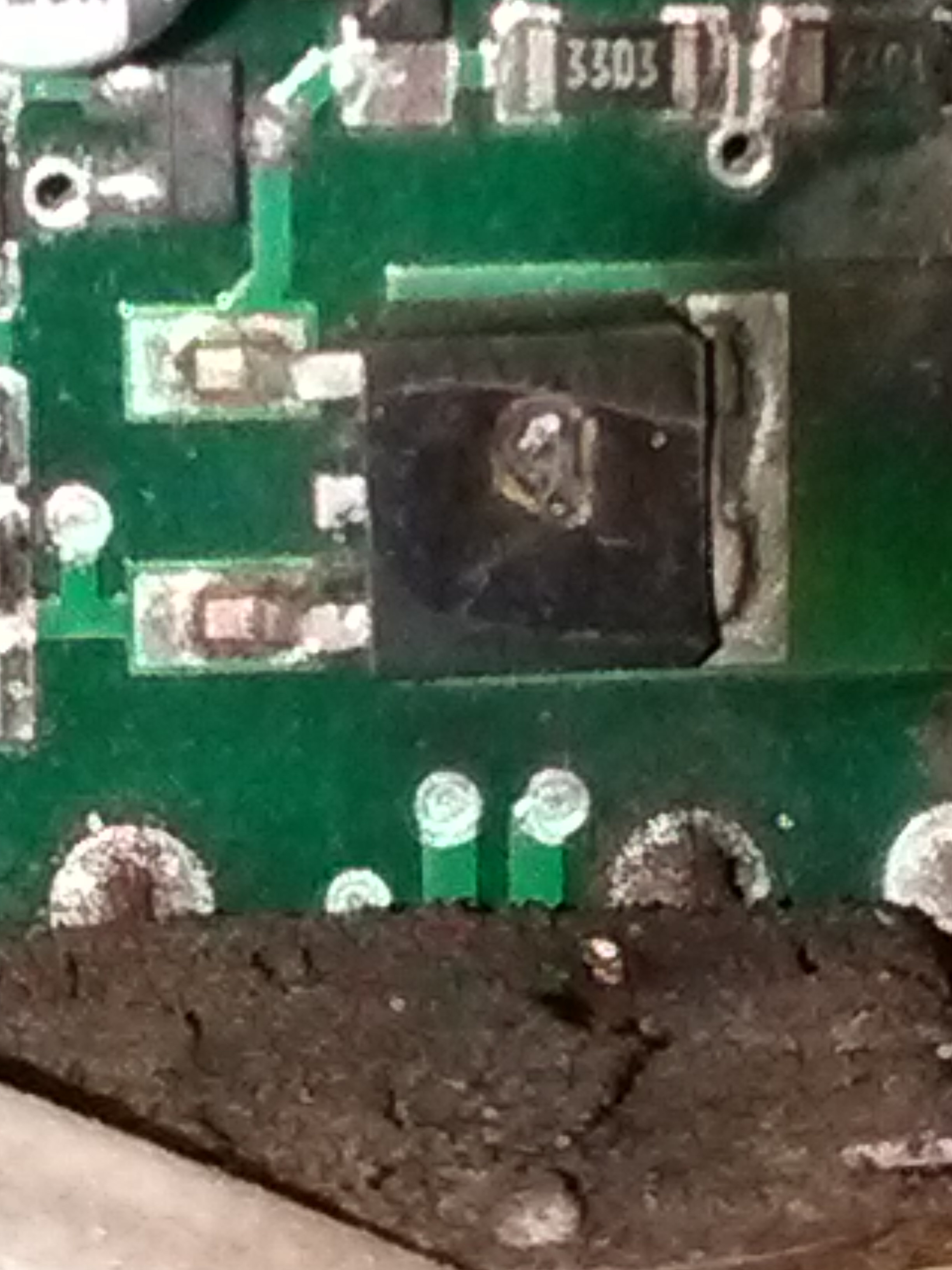

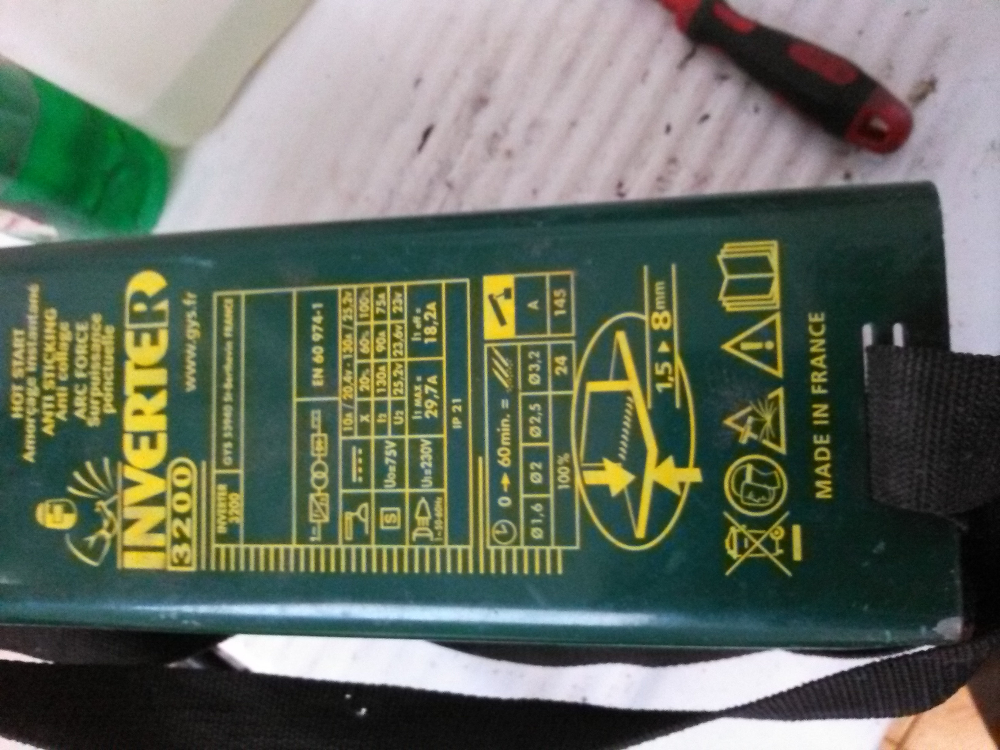

Bonjour !
A la suite d'un choc léger avec un profilé qui à heurté moin poste à souder inverter de marque GYS , il y a eu un flash dans le poste et l'arrêt de celui-ci. Après démontage j'ai trouvé un composant ( régulateur de tension ? ) claqué et je voudrais si c'est réparable et quelle référence de composant ?! Le petit morceaux du composant retrouvé est en photo

voici le lien du composant
Voici ton composant un mosfet normalement il est robuste mais soude la grille en dernier (broche 1)(la première en partant du bas sur ta photo ou il y a la fleche rouge )
referme bien le capot avant de remettre sous tension. Si il faut il n'y a pas que ca qui a cassé.

Re: Poste à souder inverter GYS en panne
Même poste, même soucis. C'est bien un Mosfet (réf STD2NK90ZT4).
J'ai tenté le remplacement sans succès.
Comme j'en avais commandé 2, le restant est pour toi si tu veux tenter le coup .
Merci beaucoup pour vos réponses ! Je viens de regarder le site de composants, malheureusement ils comptent 20 € de transport pour un composant à 2 environ !!!!
J'ai écrit à Gys France pour avoir leur conseil !
Merci Strib pour la proposition du mosfet , je t'écris en MP !
