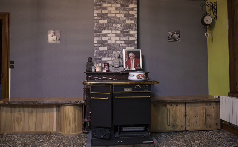

<> Le paravent Rond
Je rappelle que j’ai déjà usiné les traverses,
Je m’attaque aux montants,
Dans un carrelet de chêne, j’usine une rainure oblique à la SAF qui recevra les extrémités des pièces verticales du paravent rond.
En retournant la pièce, j’ai usiné l’autre rainure.
Je l’ai coupé par le milieu pour avoir les deux montants.
En appui sur le guide de défonceuse, j’ai la certitude d’un bon équerrage.
Mise de longueur
J’ai sorti la domino pour droitier,
Dominos en place,
Montage à blanc
Reste à remplir tout ça…
à bientôt, Renaud

Une petite suite,
Je rappelle aussi que j’ai un mini stock de pièces de 17mm d’épaisseur et de 35mm de large ; je vous ai demandé un calcul d'angles en attendant la Levelbox.
Elle vient d’arriver mais j’ai été impatient, j’ai attaqué avant.
Gérard et Etienne m’ont donné l’angle exact à appliquer et surtout la formule pour les jours à venir.
Merci à eux et à tous ceux qui m’ont aiguillé dans cette aventure.
J’ai tracé et découpé un coin en frêne de 4,36° exactement… [(°I°), humour évidemment !] et je l’ai additionné à mon équerre à chapeau.
J’ai un peu mieux peaufiné le réglage que sur la photo, j’ai fait une prière au grand mamamouchi des angles de cèdre… et je me suis lancé.
J’avais fait un essai avec des petits bouts de chêne de III° catégorie.
Vous noterez la fausse table qui rehausse la pièce. L’intérêt est que la pièce ne vient pas se glisser sous le guide // lorsqu’on usine la deuxième face. (Nébuleux comme explication)
Le Bouvet en parle mieux que moi sous la plume de Sylvian Charnot.
A blanc, ça devrait être bon,
En faisant le tour de l'établi, l’épure est épousée parfaitement… j’aime,
Platebande "à glace" intérieure.
En situation
Je pousse le reste des pièces de cèdre… je suis court, il en manque deux !
Je vais donc faire un assemblage en portefeuille vertical (hé, hé, chado…)
Ces deux pièces, je vais les placer à gauche pour espérer que le paravent plan les masque un peu. Je croise les doigts.
Si ça ne va pas, je refais en chêne !
A blanc, puis début du collage avec les rubans de masquage bleus.
Restera à enlever la colle, arrondir tout ça pour voir le rendu et vernir... quelle poisse, le vernis !
A bientôt,

Faut pas être impressionné, Fred... J'avais du retard à la rédaction.
C'est vrai qu'ils m'en ont fait baver, ces derniers temps, à se niquer le dos et les épaules !
Je ne sais pas pourquoi ; il ne fait pas froid, les travaux du jardin sont finis, pas de verglas non plus ?
Ah si... les pelés ! Ils se croquent en versant des pelés dans leur poêle. J'en foutrais, des pelés... peuvent pas se chauffer au bois comme tous les gens bien ?
Cette dernière phrase va en faire grogner quelques uns (°I°)
Là, j'ai pris quelques jours et ça avance lentement, mais à mon rythme.
Photos plus tard,

Bonjour à tous, bonjour Renaud
Super!
Oui mais là... c'est quand même du rustique +++6°sens a écrit:Tu nous connais, on est des "rustiques", nous !!!

Re: [Fabrication] Un habillage de cheminée en cèdre
Hellooo !
Je reviens de chez les copains.
La séance d'essayage s'est transformé en montage définitif.
Un petit Avant - Après...
On voit les bacs qui ont déterminés les côtes.
Bon, pas fâché que ce soit fini pour ma pomme.
Très amicalement,
Très amicalement,
- Messages : 9355
Points : 16111
Ils viennent d'appeler pour marquer leur satisfaction.
C'est sûr qu'ils ont une pièce unique.
