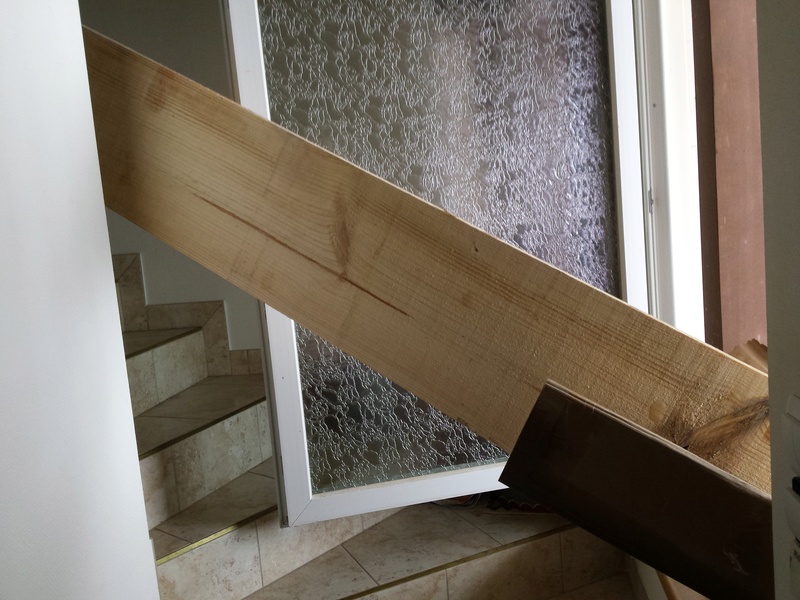

Salut à tous............l'autre jour (celui du décès de ma visseuse) il y a eut un autre truc auquel je n'avais pas penser,il nous manquais une solive pour pouvoir continuer,ben oui,comme on cloue les chevrons et les entretoises pour la travée suivante,avant de mettre la laine de verre et les panneaux,par la travée que l'on recouvre
donc ce jour on a monté la fameuse solive manquante (les autres continuent de sécher lentement),et lorsque je vous disais que c'était pas de la tarte pour les monter,en voici la preuve concrète,
ça passe tout juste (encore un pro qui n'a pas trop bien fait son boulot,il aurait pu prévoir que la fenêtre allait buter sur les marches et la surélever un peu pour qu'elle puisse mieux s'ouvrir),
![ISOLATION + PLANCHER dans un GRENIER - Page 4 20170148](https://i.servimg.com/u/f37/19/21/88/97/20170148.jpg)
mais elle est arrivée à bon port,a reçu une première couche de xylo et attend sagement son heure,
![ISOLATION + PLANCHER dans un GRENIER - Page 4 20170149](https://i.servimg.com/u/f37/19/21/88/97/20170149.jpg)

Bonsoir koko
Le principal c'est que tu as pu les passer certes avec difficultés , bonne continuation
