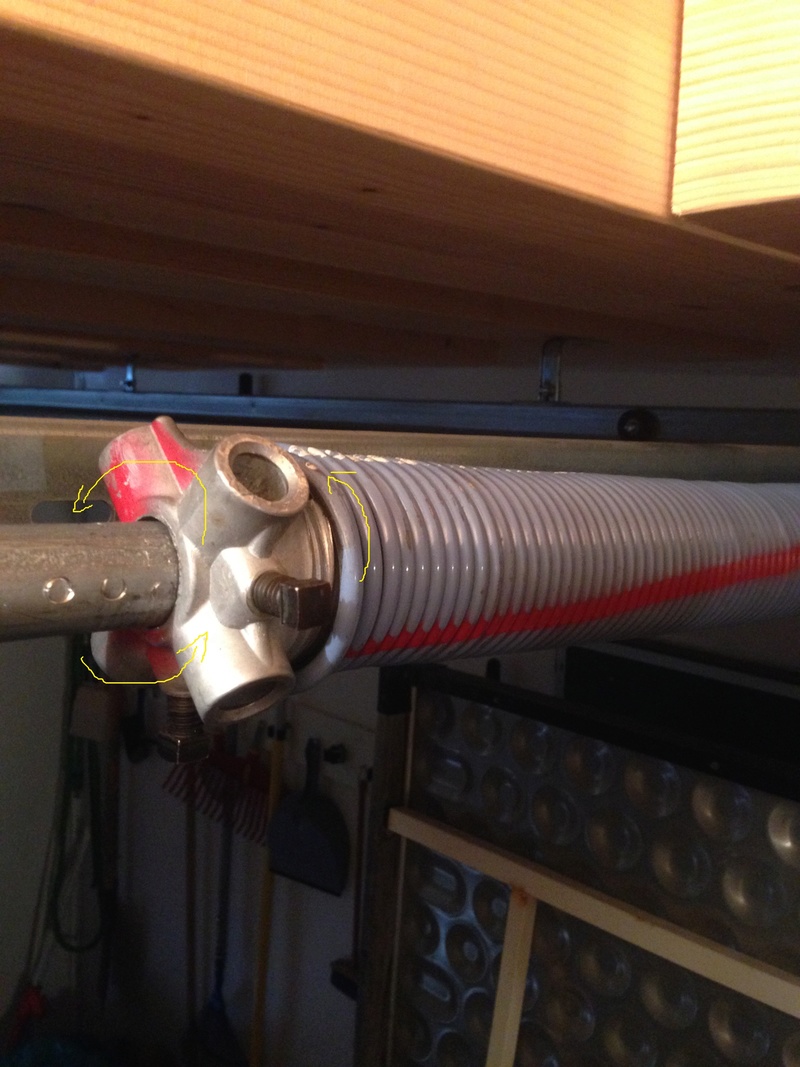

Bonjour à tous.
J'ai une porte de garage équipée de 2 ressorts de rappel (un à gauche et l'autre à droite).
J'ai une lacune concernant le fonctionnement de ces ressorts.
Autant un ressort en compression, ou extension, c'est clair, mais j'ai du mal pour un ressort de rappel en rotation
1/ - Est-ce que lorsque le ressort est tendu, son diametre à tendance à diminuer ?
2/ - Est-ce que lorsque le ressort est tendu, son diametre à tendance à augmenter ?
J'ai aussi lu que pour tendre ce type de ressort, il fallait tirer dessus comme si on prolongeait 'mentalement' ses dernières boucles (donc l'équivalent de l'option 1/ ci-dessus).
Est-ce que quelqu'un pourrait me confirmer ce point ?
Merci.
Joel.

Bonjour Joël
Si je comprends bien , tes deux ressorts sont à l'horizontal en haut de ta porte , et enroulent un cable qui fait remonter le bas de la porte sur le linteau !
Pour ta question , si c'est le montage ci-dessus :
- Lorsque le ressort est tendu, son diametre à tendance à diminuer ! vu que tu l'enroules ,pendant la descente !
Mais ou est le problème ? Tu veux retendre tes ressorts ? ou autre ?
Merci Jean-Pierre, je crois que ça répond à ma question puisque comme tu le dis il s'enroule (c'est d'ailleurs le terme 'enrouler' qui est le plus approprié à ma description).
J'ai récemment acheté une maison avec cette fameuse porte de garage. Elle est motorisée, donc pas de soucis particulier, sauf qu'il y a eu une coupure de jus et que je n'ai pas pu soulever la porte à la main - du moins tout seul.
C'est l'ancien proprio qui l'avait monté lui même et vu qu'il était pas trop bricolage, je voulais juste vérifier que 1/ les ressorts étaient bien utilisés dans le bon sens et 2/ qu'ils étaient bien assez tendus. Je crois que la réponse à 1/ est oui, c'est le bon sens et 2/ non, ils sont trop laches, d'ou l'effort trop elevé pour soulever la porte.
Du taff en perspective pour les prochaines vacances.
Merci a vous tous. Joel

Ok Joël .
Oui, vaut mieux retendre le ressort , car ton moteur forcera moins à l'ouverture , et tu auras moins de mal en cas de problèmes !
L'idéal est que la porte monte seule jusqu'à environ la moitié de sa hauteur , pour moins fatiguer le moteur .
Et un coup de graisse un peu partout ou ca frotte, Roulettes etc.. , et elle sera comme neuve !

Re Joël
Regarde si tu as , Comme l'indique Hervé , un Carré et un cliquet sur la droite du ressort !
Si Oui, tu peux retendre ton ressort après avoir levé la porte jusqu'au milieu de la Hauteur , là , tu cales le bas de la porte avec un bois pour la tenir à cette hauteur .
Ensuite tu retends le ressort en tournant le carré jusque quand ta porte se soulève un peu du bois .
En dix minutes , tu peux le faire !

Non, pas de carré pour retendre le ressort. C'est la méthode de base avec les 4 trous et les 2 barres...
Pas con ta méthode, Jean-Pierre. Toutes les doc indiquent de faire le réglage porte fermée, puis de retoucher la tension après avoir soulevé la porte à mi-hauteur.
Joël

Ok Joël ,comme le système des ressorts de volets roulants alors , tu tournes avec une barre et tu reprends avec l'autre pour tendre plus .
Pour le réglage porte fermée , au départ , c'est pour équilibrer les cables , que la porte démarre pas de travers , je supposes .
Bon avec tout ça , tu devrais t'en sortir . Tiens nous au courant !

Jean-Pierre, désolé, ne m'en veux pas, mais j'ai un doute sur ce que tu me dis ci-dessus.JPierre62 a écrit:Bonjour Joël
Oui ! tes ressorts ont été inversé !
Quand tu descends la porte , ils doivent se serrer sur leur axe ! On voit bien que là , ils se desserrent !
Bref , faut remettre ça dans le bon sens ! que quand tu descends la porte , les ressorts se tendent en se serrant sur son axe !
J.Pierre
Lorsque la porte descend, l'axe tourne dans le sens des 2 flêches de gauche (sens anti-horaire vu sens de la photo ci-dessous).
Le ressort à bien tendance à se comprimer/resserrer/diminuer de diamêtre.
Le seul truc qui ne me parait pas normal, c'est la couleur du bout qui devrait être noir et pas rouge. Le ressort est bien un pas à droite lui.
![Sens de travail d'un ressort de porte de garage Doute_10](https://i.servimg.com/u/f37/19/24/94/88/doute_10.jpg)
Sauf si je me gourre dans la façon de définir un ressort à droite ou à gauche (ce qui est possible).
Ma reference pour le pas, c'est une vis. Une vis a un pas à droite et si le ressort a le même sens du pas , alors il est à droite aussi.
Ou alors je suis aussi nul que celui qui a monté la porte (et c'est aussi possible
Joël

Oui, Joël
Sur photo pas évident à voir !
S'ils se tendent ( resserrent) en baissant ta porte , c'est que c'est bon !
Pour moi , les ressorts sont montés en Usine , et le poseur , n'a qu'à relever les barres montées et régler la force des ressorts pour que ça fonctionne convenablement !
Et dur de se tromper , même en fabrication usine !
Autrement , je vois pas ou ça pêche !
J.Pierre

Hello,
bon ben voila, c'est tout bon. Je m'y suis attelé ce midi, et en 30 minutes c'était fait. La porte marche nickel.
Je confirme que les mandrins en bout de ressorts n'ont pas la bonne couleur (inversion).
(D'ailleurs j'ai trouvé sur le net, cf ci-dessous, comment reconnaitre un enroulement droit d'un gauche.)
![Sens de travail d'un ressort de porte de garage Enroul10](https://i.servimg.com/u/f37/19/24/94/88/enroul10.jpg)
Merci à Jean-Pierre et aux autres forumeurs pour leur aide, elle a été très précieuse.
Joël
